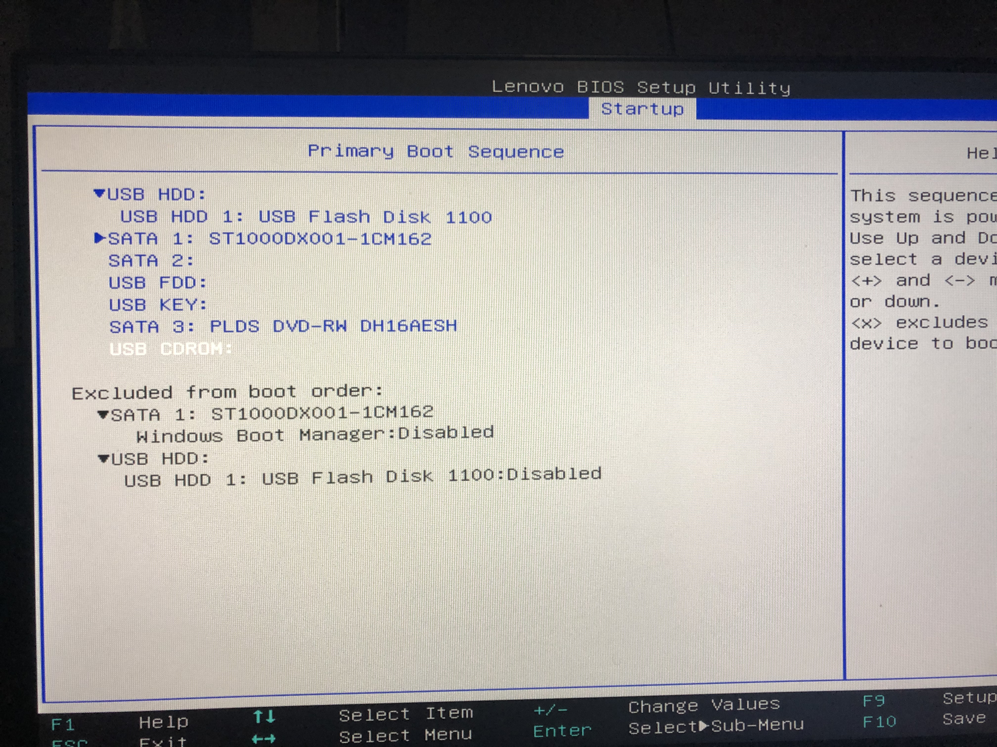

Habe nun versucht, einen bootfähigen Windows Stick zu erstellen. Jedoch bootet der PC nicht (natürlich auch in BIOS, Stick auf Nr.1 festgelegt),.

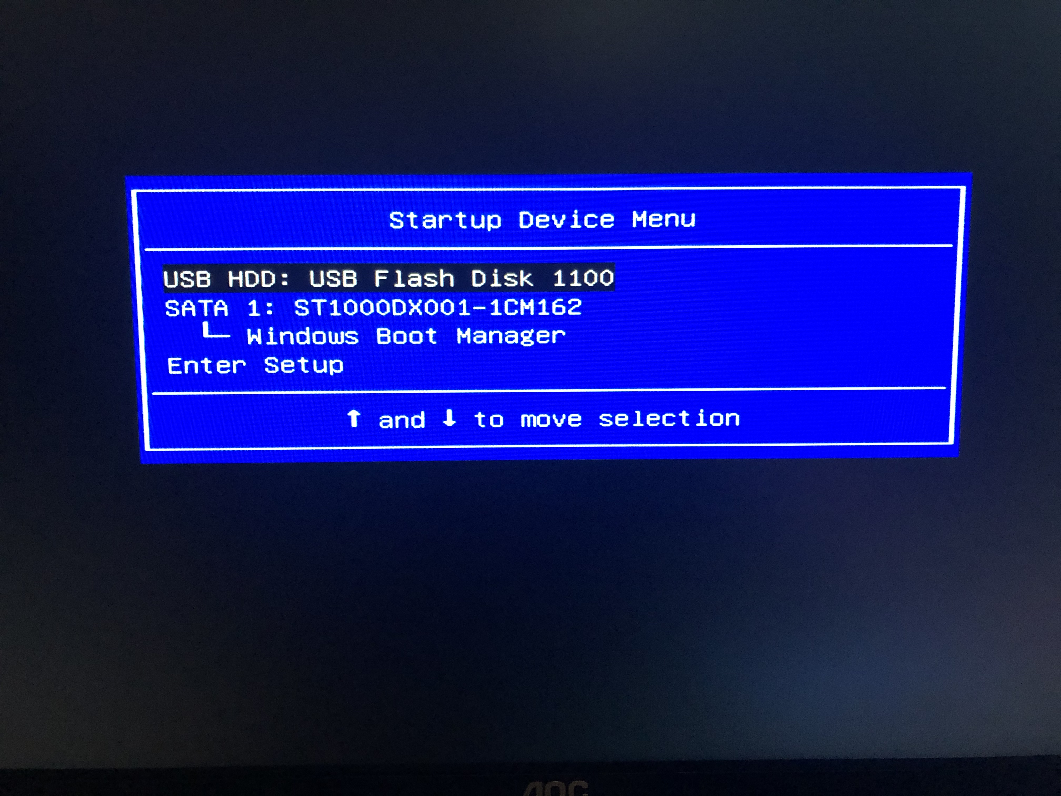

beim PC start halt nicht ins BIOS gehen, sondern den Bootmanager öffnen und da halt den Stick auswählen.

USB Flash Disk 1100 ist ja bestimmt nicht der Name des Stick, oder?
USB HDD passt da auch nicht ganz.
Gibt es da beim PC Start nicht die Möglichkeit statt ins BIOS zu gehen, in den Bootmanager zu gehen und da dann den Stick zu wählen von dem gebootet werden soll?

Genau das Menü meine ich, setz die HDD im BIOS wieder an erste stelle und versuch es dann über das Bootmenü da.
Wenn es nicht geht, mal anderen USB Stick erstellen und testen.
Im BIOS auch mal gucken, ob es den Menüpunk Secure Boot gibt, den mal deaktivieren und dann auch noch mal testen.

Das Bild habe ich gemacht, indem ich den PC gestartet habe und währenddessen F12 gedrückt habe, um den Boot Manager aufzurufen.

Das verstehe ich jetzt allerdings nicht, zu dem Zeitpunkt als du das Bild erstellt hast, hattest du dasselbe Problem (schwarzes Bild) oder bist du da noch weiter gekommen?
Kannst du im BIOS, falls vorhanden FastBoot & SecureBoot & PostLogo auf Disabled stellen?
Wenn ich den PC starte komme ich in BIOS und BOOT Manager rein. Sollte ich jedoch keine F1 oder F12 Taste drücken, dann kommt der Lenovo Schriftzug. Das schwarze Bild entsteht, wenn ich im Boot Manger den Stick auswführe.
