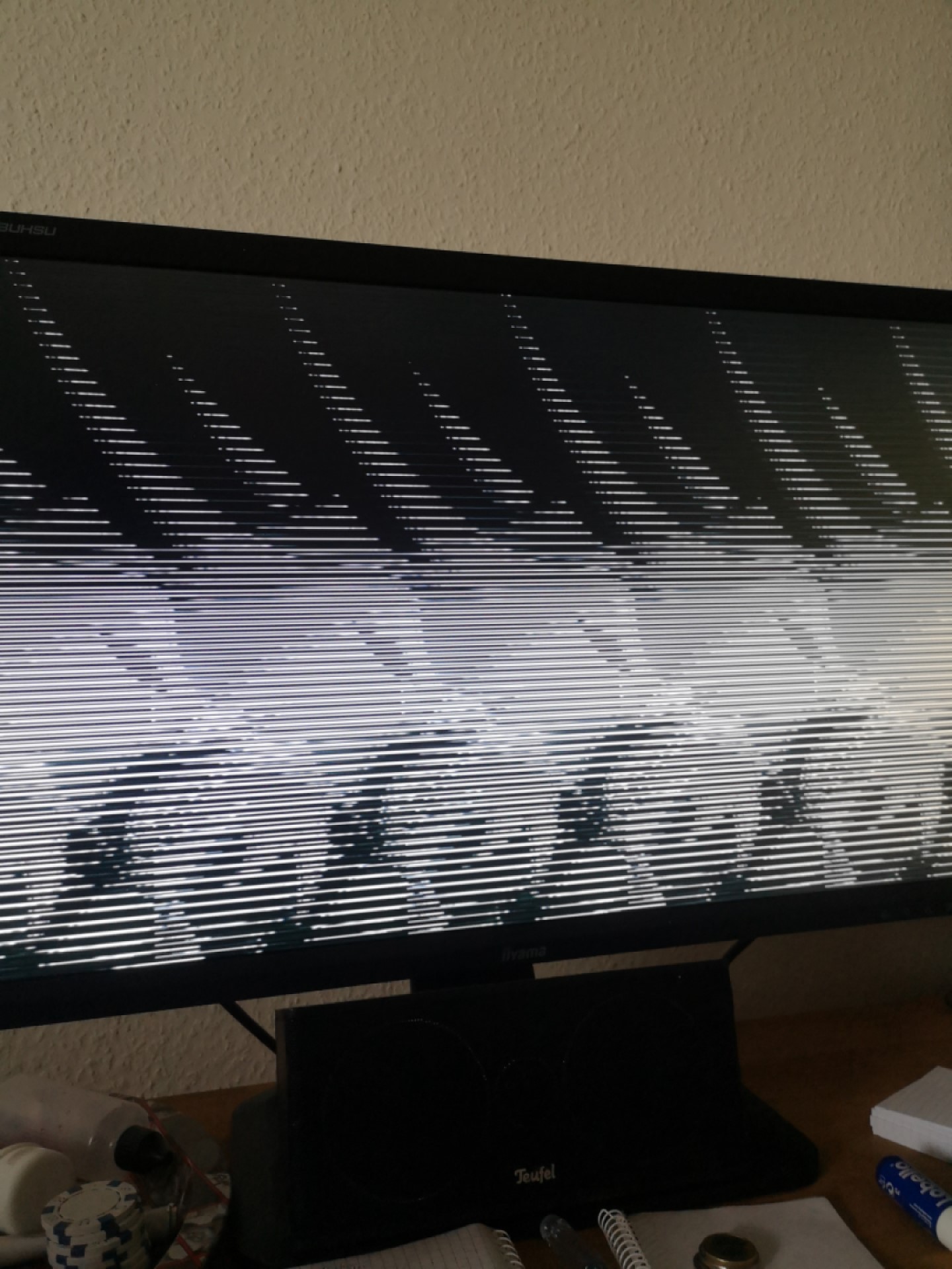

Vorhin habe ich versucht meine SSD Festplatten einzeln zu booten und das Ergebnis ist folgendes : siehe Bild. Habe davor auch versucht nur beide SSDs zusammen zu Booten um herauszufinden auf welche Festplatte sich Windows jetzt befindet da ich es nicht geschafft habe den Festplattennamen dem richtigen Buchstaben zuzuordnen.
(Eine war leer, und auf der anderen war meine alte Windows 7 version. Habe mittlerweile auch herausgefunden das w10 auf meiner alten ST2000DM001-1ER164 2tb installiert worden ist.
Die einzige die jetzt noch funktioniert..

Das Bild sieht nach nem Grafik oder Treiber Problem aus

Und ja man kann sagen es war ein Treiberproblem denn ich habe die leere (neue Samsung 2tb)Festplatte gebootet von der ich angenommen habe, dass dort Windows 10 Installiert ist. Mittlerweile geht es aber wieder.
