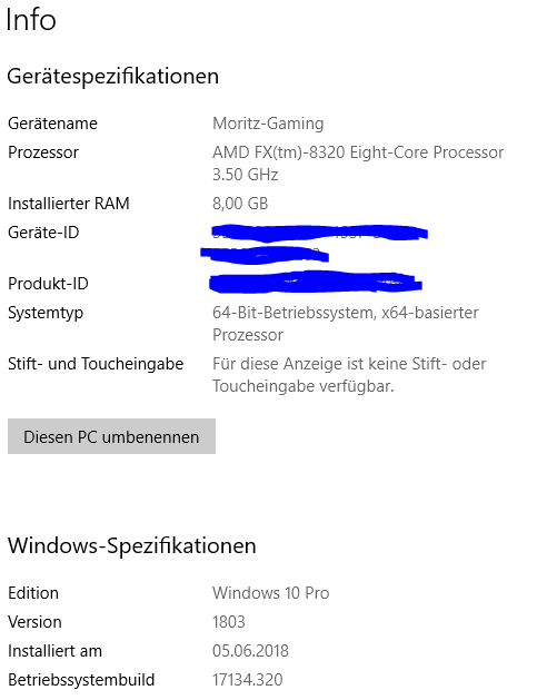

Und es betrifft Windows 10 1809 und nicht 1803, Microsoft hat die 1809 wieder zurück gezogen.
Welche Version ist denn nun genau bei dir drauf?
hallo bisy, habe ein Bild angehängt
Grafikkarte: Radeon R9 207x
also bei dir ist immer noch win10 1803 installiert, von daher ist da alles gut.

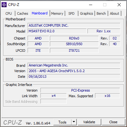

kannst du mal bitte das Programm CPU-Z laden und damit nach gucken, was du für ein Mainboard hast?

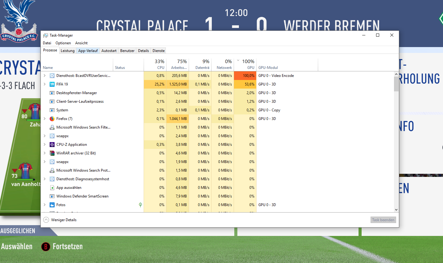

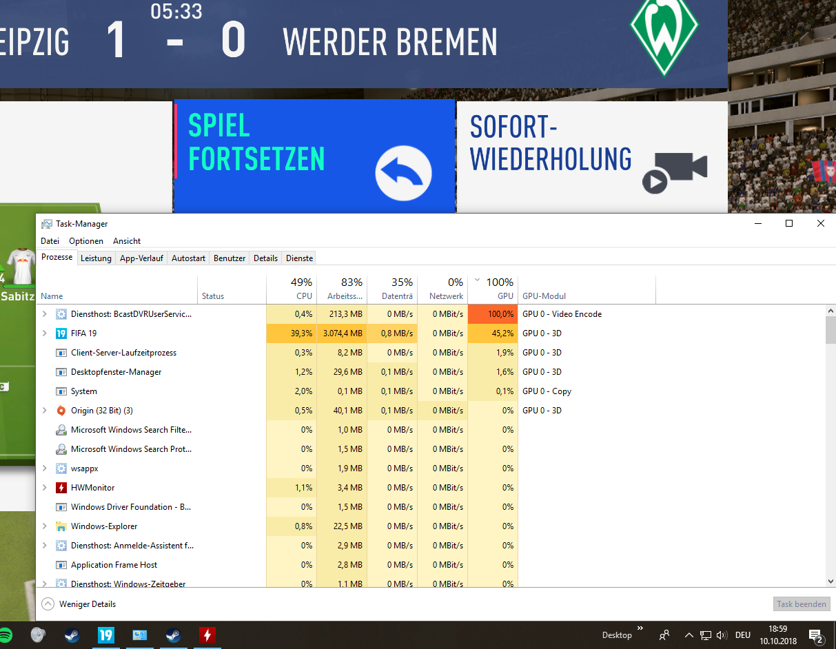

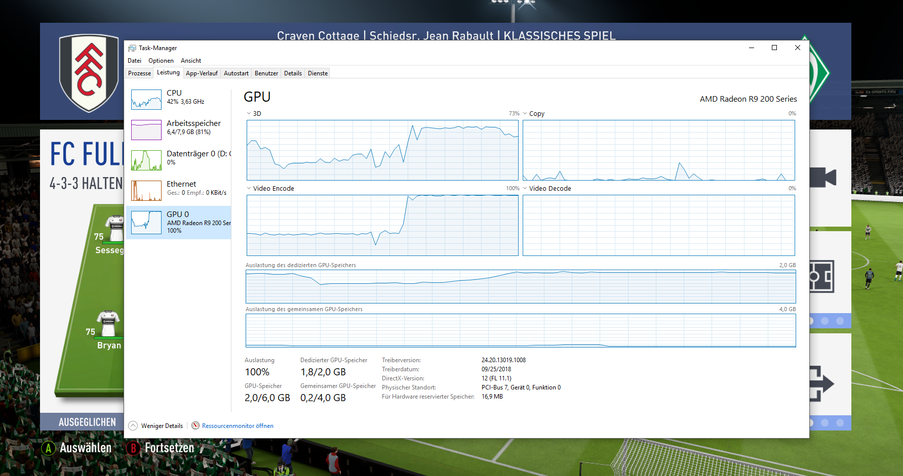

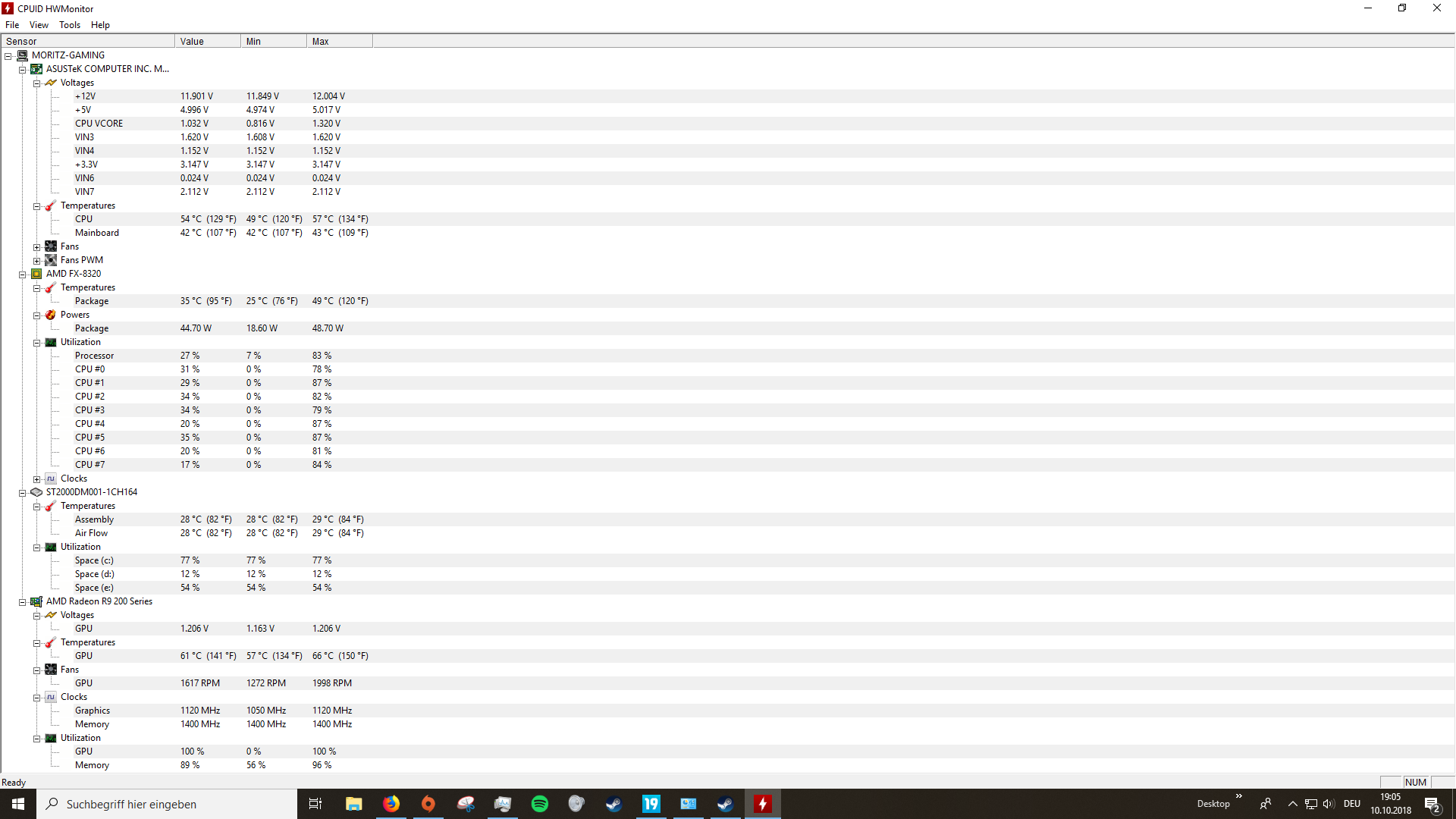

außerdem mal das Game starten im Fenstermodus Spielen und den Taskmanager nebenbei öffnen und dann bei Leistung gucken ob die CPU ihren Takt hält oder einbricht, wie stark die CPU ausgelastet ist, wie stark der RAM ausgelastet ist und wie stark die Grafikkarte ausgelastet ist
Hey bisy, kanst du damit was anfangen ? Gruß
