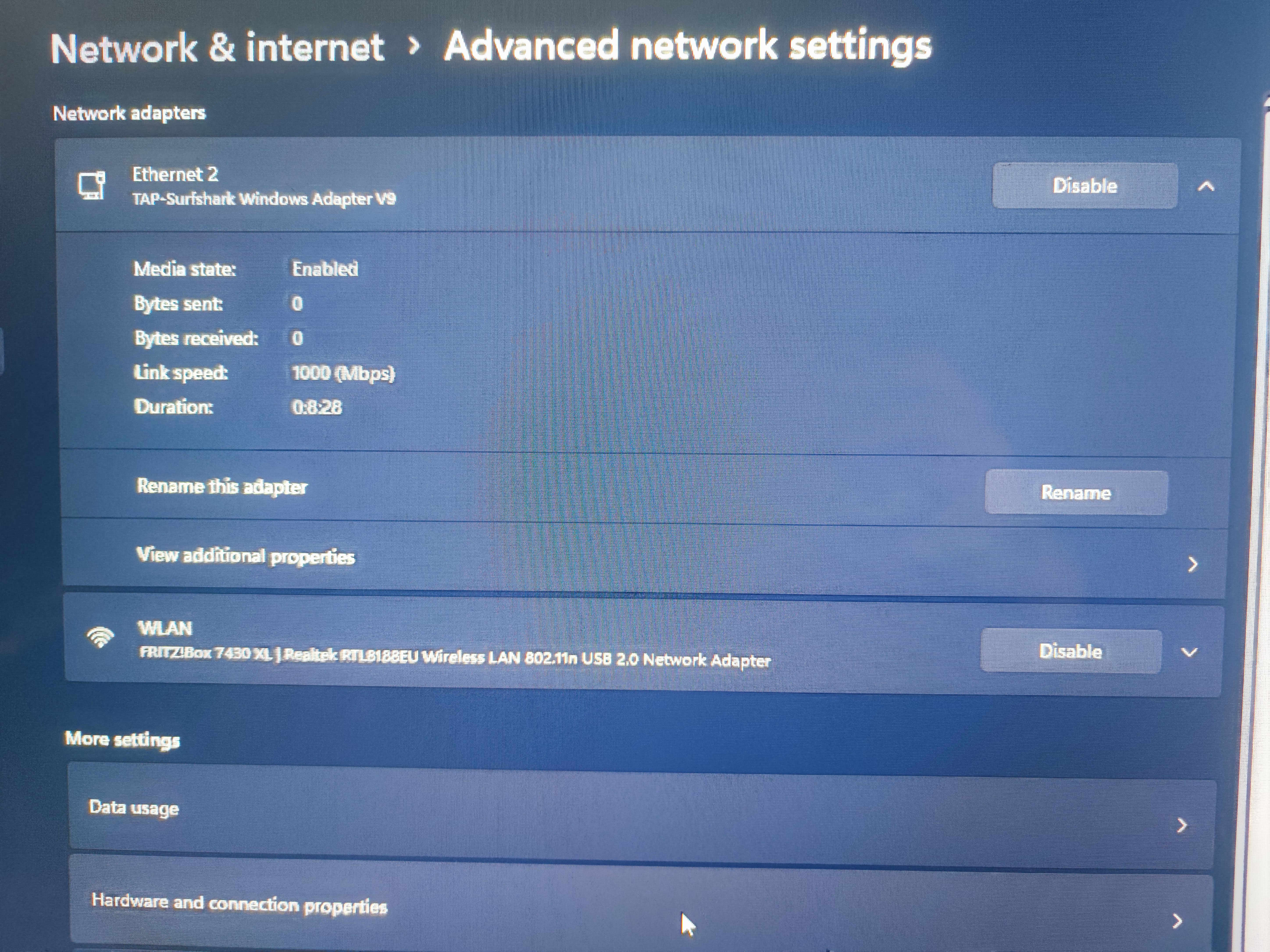

Ich habe meine CPU ausgetauscht und dann wieder das LAN Kabel angeschlossen. Der PC erkennt dieses aber nicht. Habe ein neues gekauft und das Problem besteht weiterhin.
Das Kabel habe ich auch bei der Fritzbox auch wo anders reingesteckt, aber es bringt nichts.
Mit einem WLAN Stick bekomme ich Internet.

Laut deinem Foto bist doch über LAN mit der fritzbox verbunden.
LAN Treiber halt mal neu installieren.
Ansonsten mal unter Windows in den Netzwerk Einstellungen die Einstellungen zurücksetzen.
Oder in der Windows Eingabeaufforderung mal ipconfig /all eingeben und gucken ob du ne IP v4 und IP v6 Adresse zugewiesen bekommst, bzw gucken ob du da über LAN verbunden bist.
Mag sein. Das behebt aber das LAN-Problem nicht.
Entsprechend bezogen sich sämtliche Nachfragen bezüglich der IP-Adressen rein auf die LAN-Schnittstelle. Was da bei dem WLAN-Stick angezeigt wird, ist unerheblich.
