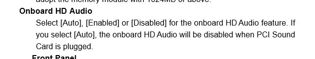

Zum Beispiel findet man im Handbuch

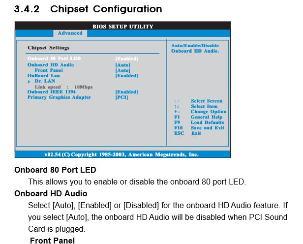

Hier ist diese Einstellung möglich. Mit "auto" ist der gleiche Effekt wie bei dir eingestellt.

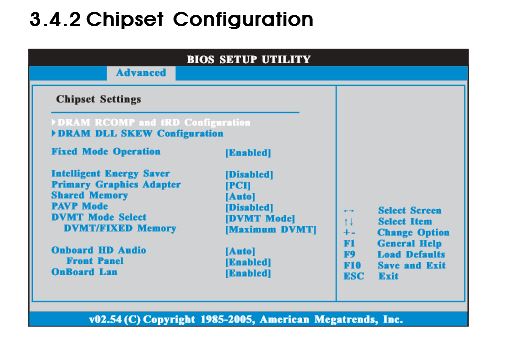

kann das auch.
