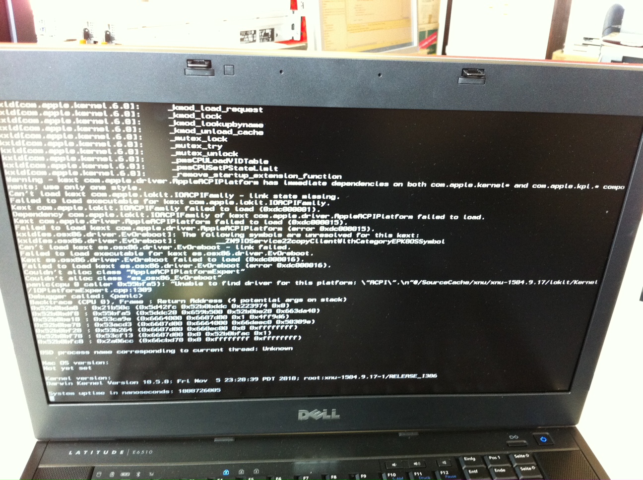

Hy!
Also ich starte jetzt mit einer boot cd von chameleon v2.0-RC5 r651 . Dann lege ich die Mac OS X 10.5 Leopard-dvd ein. Und erhalte dann folgende Meldungen :
Und wenn ich mir den Ladevorgang anzeigen lasse-sieht es so aus :
Ich hab ein DELL Latitude E6510 mit der Bios Version A04
Ich glaube mir fehlt noch was in der Bootloader Cd oder im Bios?
Kann mir jemand einen Tipp geben ????
Danke
MasterP.....

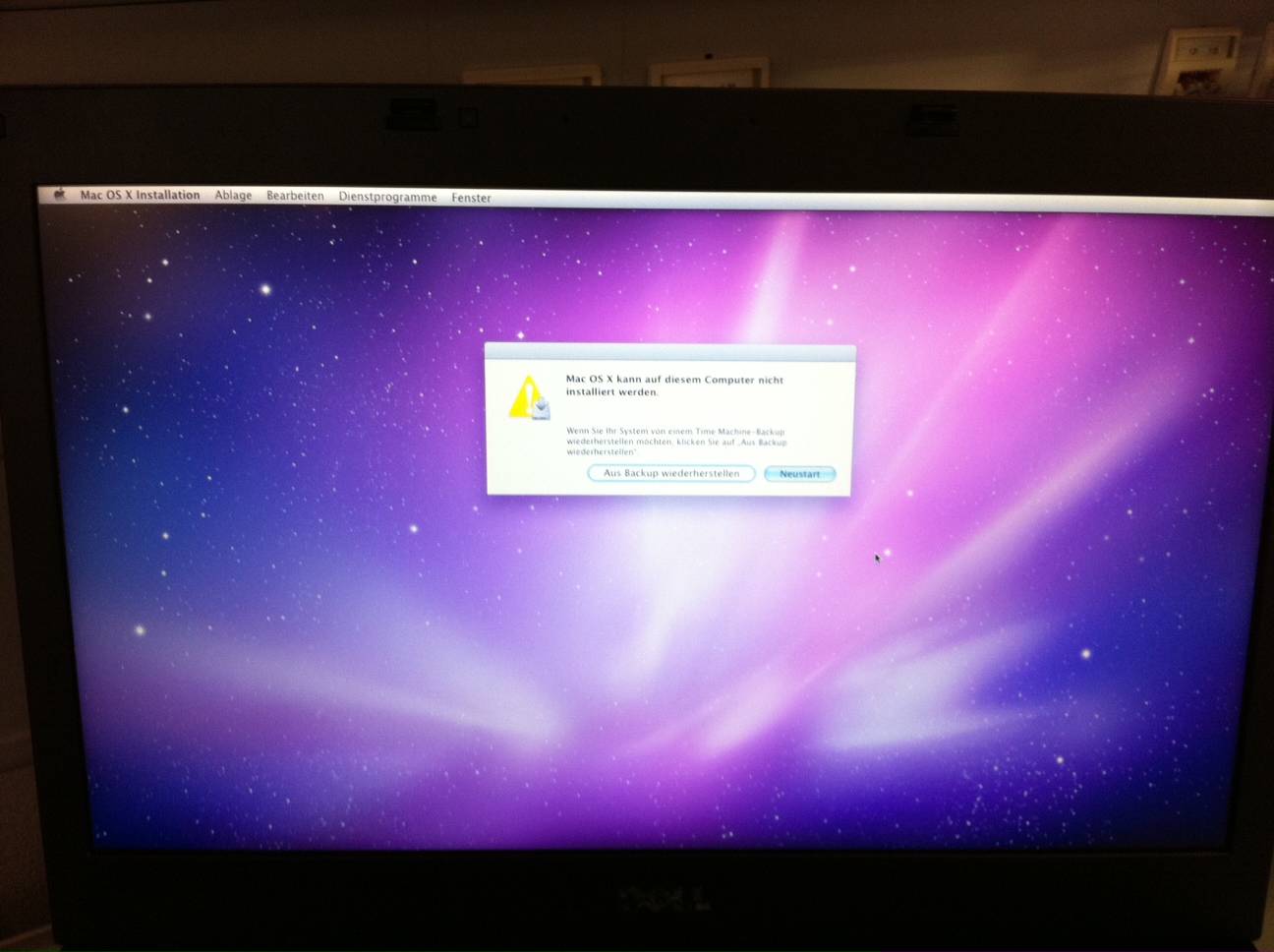

Hy!
So ich bin jetzt schon einen Schritt weiter. Nur leider hoffe ich, dass es nicht das Ende meiner Reise sein wird. Hier ein Bild dazu :
Einer nen Tipp wie ich es umgehen oder weitermachen kann ?
Gruß
Du könntest mal os x 10.6 versuchen, ob es läuft kan ich dir allerdings nicht garantieren.
Eine Alternative währe Ubuntu (Linux), dafür gibt es auch ein os x Design welches extrem echt ausschaut. Ubuntu würde auch 100%ig auf dem Lappi laufen;)
Du musst jetzt einfach wieder die iboot Cd einlegen, dann neustarten und dann fährt der Pc eigentlich ganz normal damit hoch. Also du musst dann dort die Festplatte auswählen bei der Cd und er startet.
Dann mit Myhack weiter machen.
Benutzt du nicht Howto?
Das ist eigentlich ziemlich gut!
