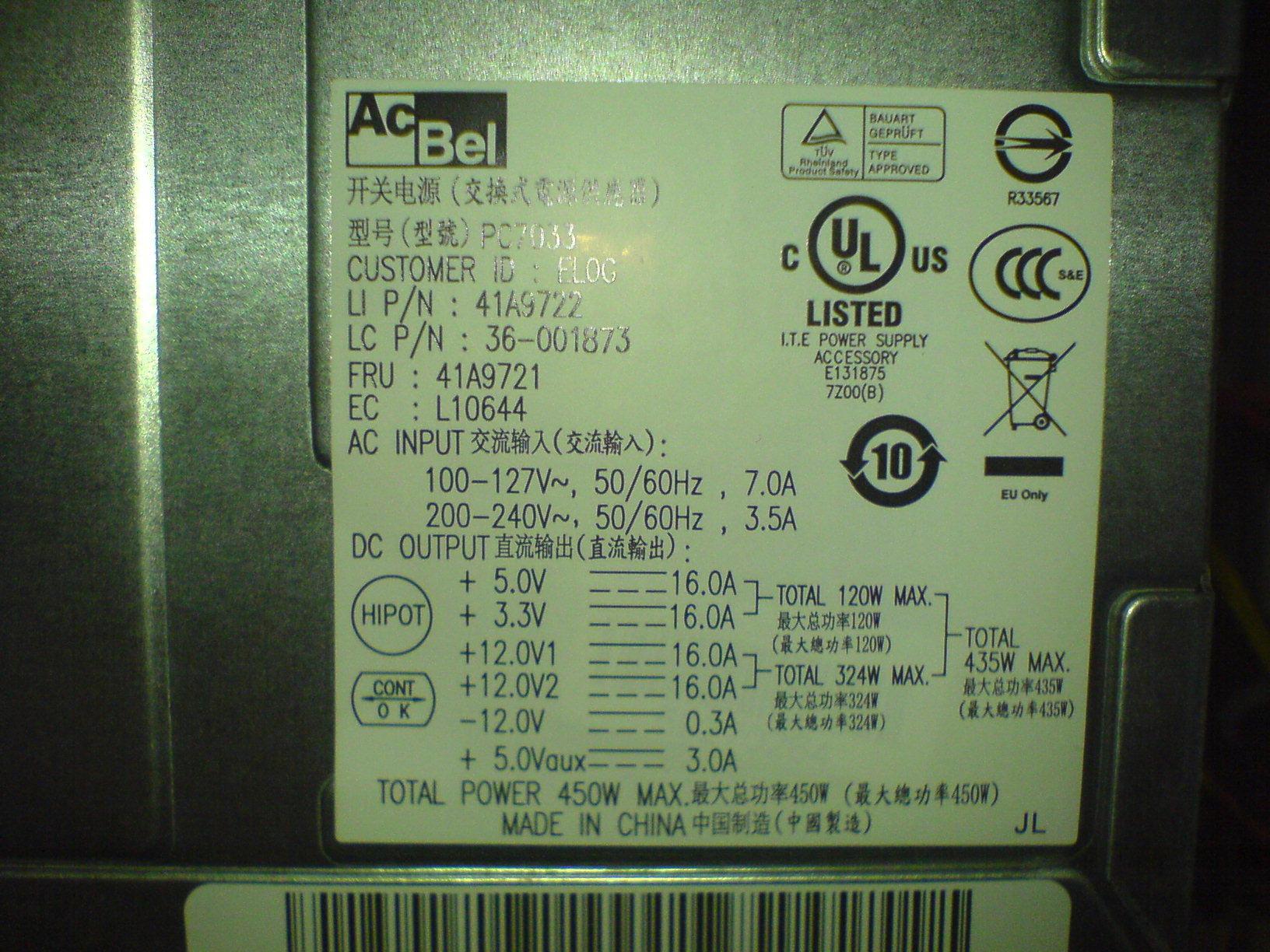

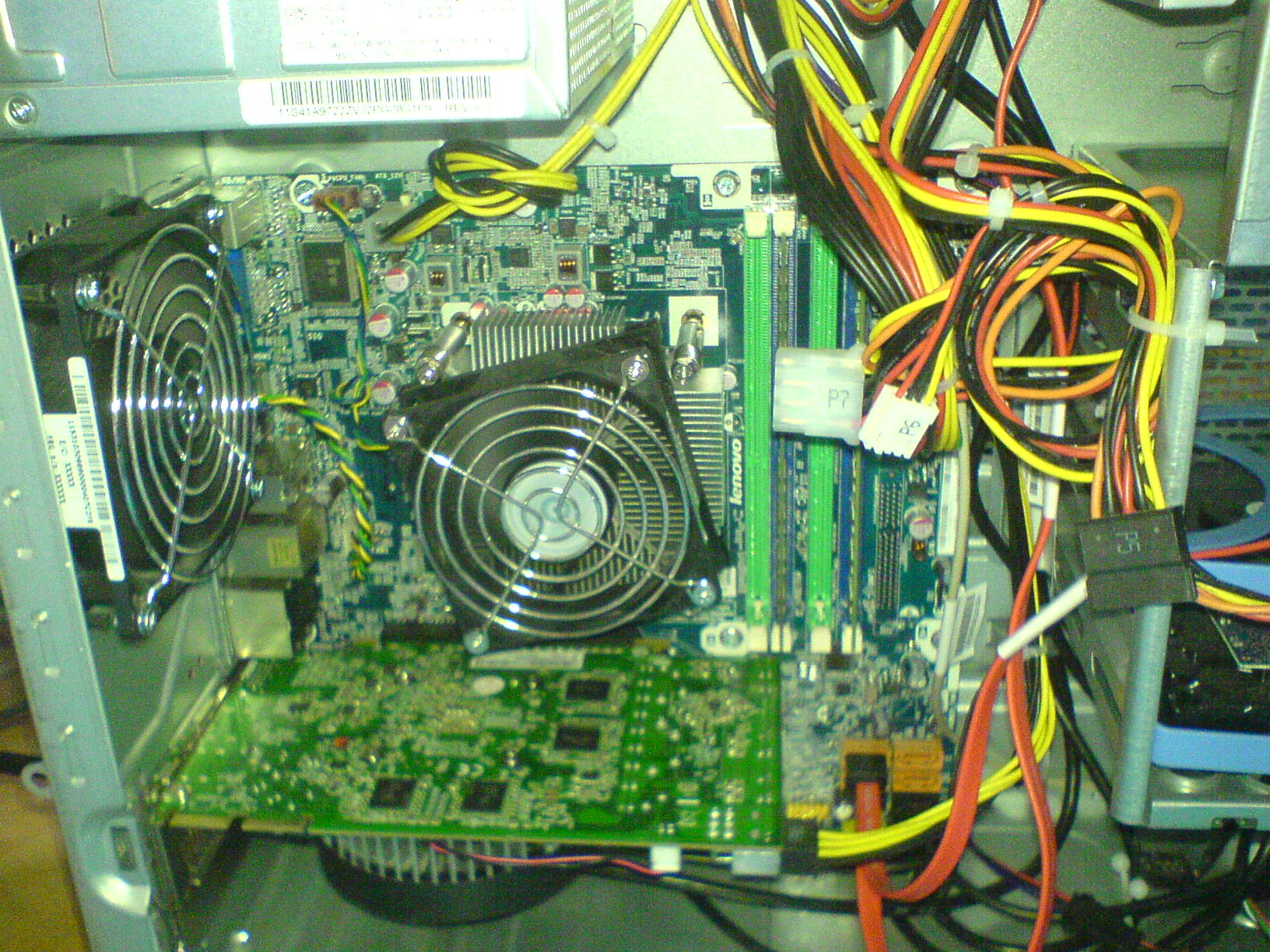

Ich frage mich ob mein Netzteil ( Be Quiet 450 Watt ) für eine MSI Gtx 560 Ti Twin Frozr II ausreicht und ob meine Pins dafür ausreichend sind. :confused:

es liefert 324W combined ...
ein potentes aktuelles System verbraucht mit einer GTX560Ti unter Volllast gerne ~340W ...
natürlich ohne OC ...
die Graka alleine kommt unter Spielelast auf ~155W und unter Volllast gerne auf ~190W ...
evtl könnte es klappen, aber ich würde eher sagen das NT ist zu schwach ... es ist ja auch kein sonderlich starkes NT ...
sicher das das nen BeQuiet ist ? auf dem Aufdruck sieht mir das nämlich nicht so aus ;) ...
das ist ein AcBel , die gehören zu Kinpo und werden ansich hierzulande nur in Komplett PC's angeboten ...
die Firma ist zwar nicht unbekannt , war früher auch Hauptnetzteillieferant für IBM , und fertigt auch zum Teil wirklich gute und starke Netzteile , aber dieses von dir ist für so ein System dann einfach zu schwach ...

Ich weiß es nicht genau weil vom Hersteller aus ist es ein BeQuiet und von Programme die dein Netzteil analysieren kam das gleiche raus :-/
Reichen denn meine Pins - die im PC vorhanden sind - aus ?
Ich habe doch ein Bild hochgeladen darauf ist zu sehen wie viele drin stecken
Dein Beitrag auf mein letztes Thema habe ich gesehen und bedanke mich auch dafür nur ich will nicht unbedingt noch Geld für ein Netzteil ausgeben. Vielleicht ( deswegen frage ich auch ob es passt ) funktioniert ja auch mein jetziges Netzteil^^
auf dem Bild steckt ein 6Pin PCI-E Stecker in der Graka ... aber evtl bietet das NT ja noch einen zweiten ;) , denn nicht jede Graka braucht 2x 6Pin oder 1x 6Pin + 1x 6+2Pin PCI-E Stecker etc usw ...
man könnte auch mit Adaptersteckern arbeiten, aber iR ist ein NT dann auch nicht für solch eine Graka ausgelegt wenn es nicht über ausreichend PCI-E Stecker verfügt ...

und meiner Meinung nach ist dein verbautes NT zu schwach für die Graka ...
Ist das nicht eine erweiterung für einen 6Pin stecker? Tut mir leid aber so gut kenne ich mich mit Netzteilen nicht aus wie du^^
es gibt 6Pin Stecker und 6+2Pin Stecker ... auf dem Bild sieht man nur einen 6Pin Stecker, die Graka benötigt aber zwei 6Pin Stecker ... mein NT zB besitzt zwei 6Pin und zwei 6+2Pin Stecker ;)
daher die Frage ob das NT noch einen zweiten 6Pin Stecker besitzt ;)
aber auch wenn es zwei 6Pin Stecker besitzt, sage ich das NT ist zu schwach ...
Also es besitzt nur einen^^ na gut dann muss ich mir dann doch ein Netzteil kaufen^^
