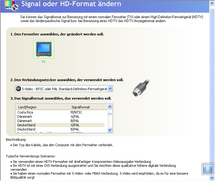

also ich habe ein Problem mit der Übertragung auf meinen Fernseher (PAL 16:9).
Bekomme nur ein schwarz weiß Signal auf dem TV.
Anschluß ist über das mitgelieferte FBAS, S-Video Kabel.
Hatte mir gedacht das es vielleicht an der Einstellung von PAL-B oder PAL-G liegt (Siehe Anhang).
Habe beides Probiert doch ohne Ergebnis.
Ich hoffe es gibt da draußen jemanden der mir da Helfen kann.:hmm:

muss in die nvidea systemsteuerung > video & fernsehn > television - setup-assistent ausführen > und dann auf pal stellen
bei mir hats geklappt.
