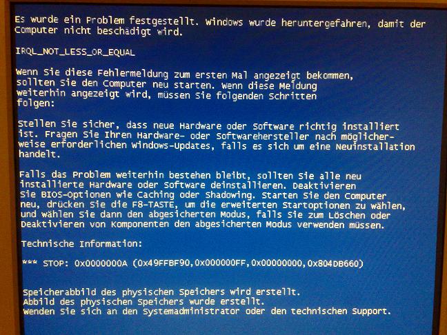

Ich habe folgendes Problem:
Ich erhalte ständig eine Fehlermeldung dann muss ich den PC neustarten.
Ich weiss nicht warum das passiert mehrmals.
Hab ein Foto davon gemacht von der Fehlermeldung

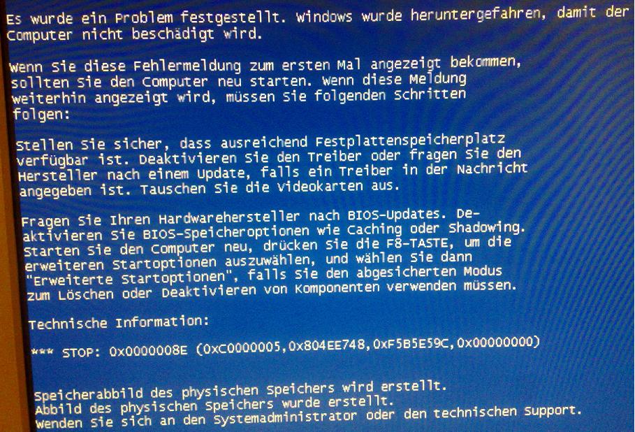

Als der vorhin wieder abstürzte kam noch eine Fehlermeldung.
Vielen Dank im Vorraus.
Klingt nach RAM-Defekt.
Prüf den einfach mal mit Memtest 86+ (prüft immer nur einen Riegel --> beim Test musst du deine/n andere/n ausbauen, so dass nur noch einer drin ist).
MfG
Kabelmann

habe aber einen Ram speicher rausgenommen.
Da hielt der PC nur 40 Minuten.
Ich nahm ihn wieder raus und steckte den anderen rein.
Der ist jetzt alleine drinne.
Mal sehen wie lange der aushält.
Hoffentlich ist das Problem nur vom RAM gewesen und danke dir.
Hab auch heute zur sicherheit den Grafik Treiber updaten lassen.
bis später
mfg
Hallo Khalil, gibt mal die Fehlernummer in Google ein, da findest du viele die das gleiche Problem haben und wie sie es behoben haben. Gruss yxcmax
Da kommen ja mehrere Fehlernummern, hab schon bei google geguckt.
Aber ist ja auch jetzt egal :D thx an Kabelmann ohne ihn wär ich nicht diesen Schritt gekommen.
Gestern blieb der PC 2 Stunden an ohne abzustürzen dann hatte ich keine Lust mehr zu warten und hab ihn ausgemacht.Ich denke das Problem ist gelöst und das Problem war nur der RAM.
Aber der PC läuft jetzt mit 256 mb :( habe 256 mb raugenommen.
