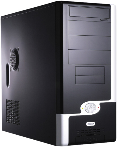

Naja, bei meinem NoName Case kann man vorne auch einen einbauen, hat aber wirklich keine Luftschlitze dafür. Bringt also eher wenig.
Also ich finde ein Seitenlüfter ist schon wichtig. Der strömt direkt frische Luft auf die Hardware und nicht muss nich den doch recht langen Weg durch die Festplatten/ Laufwerke nehmen. Man muss ja nicht einen sehr starken Lüfter an der Seite einbauen, damit auch der Luftstrom nicht allzu gestört wird. Aber vorne sollte man trotzdem einen einbauen, falls es Luftschlitze gibt.
Was hast du denn überhaupt für ein Case?
Ich habe ein NoName Case von Arlt Computer.
Habe gesehen, dass er doch lüftungsschlitze hat (Vorne).
Was haltet Ihr von diesem Lüfter?
Habt Ihr einen besseren (leiseren bzw. effizienteren) Lüfter vorzuschlagen, denn der ist grade nicht verfügbar im Arlt.
(Er kostet dort statt 17 EUr nur noch 10 EUR. Deswegen ist er wohl vergriffen.
