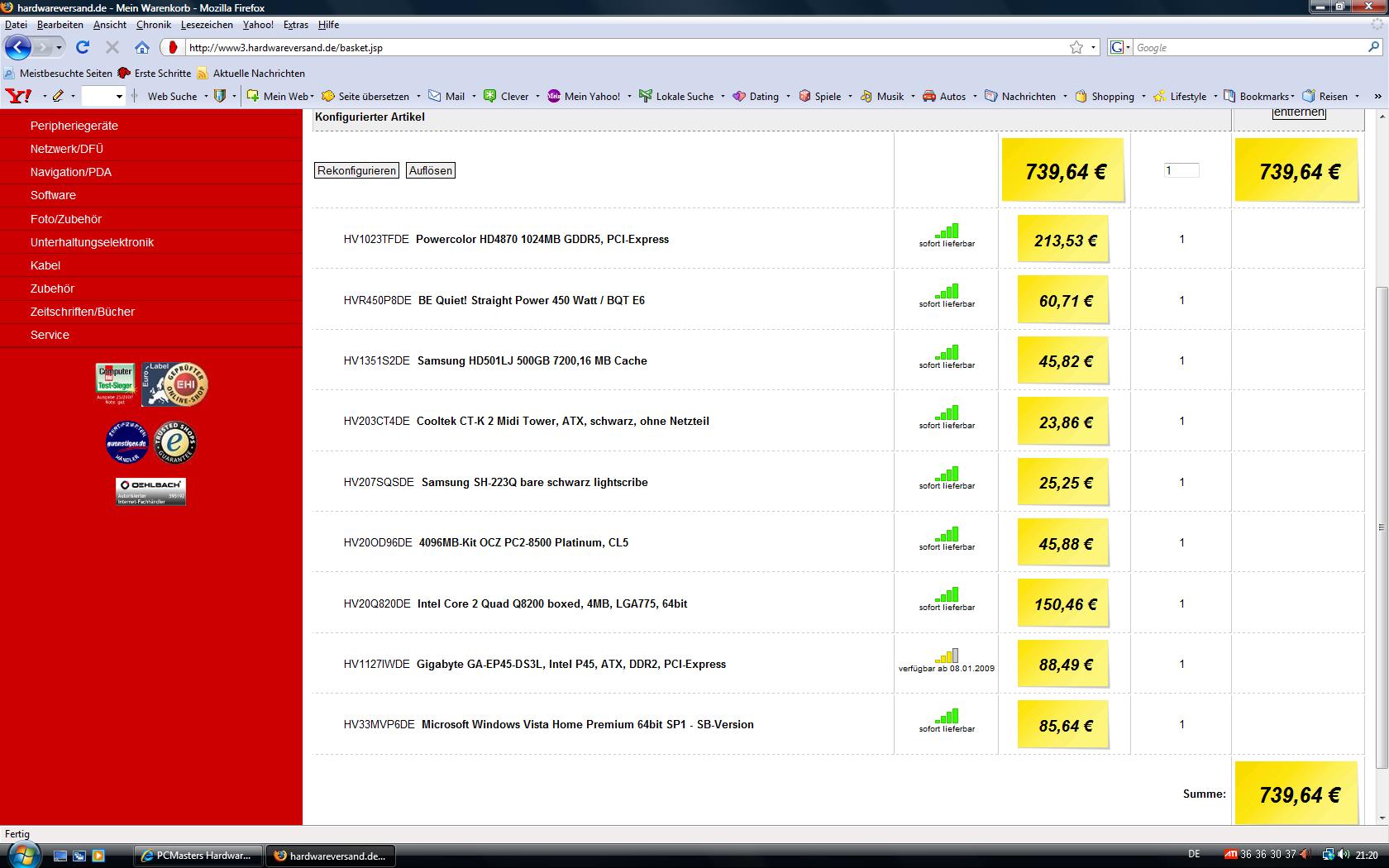

Danke für die tollen Vorschläge aber ich möchte schon gern nen quad haben und ich denk das die boxed version zu laut wäre deswegen am besten nen extra Kühler (aber welchen?). Ich brauche keine graka die 1024mb (spiele fast nicht) hat. Mein Budget liegt wie gesagt bei 700€.
In meinem Vorschlag den Zweikerner durch einen vierkernigen Verandten ersetzen, ist ohne Weiteres möglich. Der dort vorgesehene Ninja 2 hält auch diesen in vernüntigem Temperaturbereich.
Wenns der Q6600 werden soll, vorzugsweise im G0 Stepping hernehmen, weil weniger "hitzig" und besser taktbar. Mit dem Teil wird es Dir gut gelingen den Performancenachteil des Quad wieder wett zu machen.
Mußt ja nicht zur HD4870 greifen. Die von mir vorgeschlagene HD4850 ist entschieden preiswerter und bringt auch weniger VRam mit.
