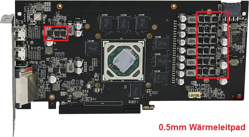

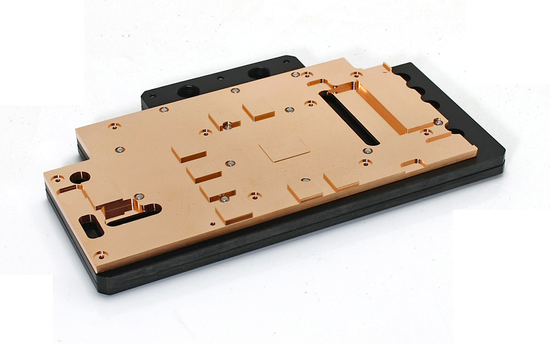

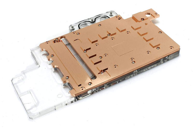

mit den "Altlasten" vom letzten Jahr bin ich soweit durch. Das Resultat sind nun der Asus GTX 980ti 20th Anniversary Gold Edition Wasserkühler und der RX Vega 64
Wasserkühler. Da es mal wieder ein kleines Update bei CPU Kühlern geben sollte habe ich gleich noch den NLV3 ins Rennen geschickt.
Der 980TI Wasserkühler für die Asus 20th Anniversary Goldedition war extrem widerspenstig. 6 Bodenplatten waren nötig weil ich an meine Leistungsgrenze kam.
Immer wieder Fehler schlichen sich im Prozess ein. Dieser Kühler ist auch eines der letzten Exemplare mit den bekannten Design. Das neue Design leutet der
RX Vega 64 Wasserkühler ein. Der Deckel wurde verkleinert und wurde mit satinierten Plexiglas ergänzt.
Am CPU Kühler hat sich eigentlich nicht sonderlich viel geändert. Die Halterung wurde auf AM4 ergänzt, die Bodenplatte auf mehr Kühlleistung optimiert ohne das der
Durchfluss dabei wesentlich tangiert wird. Die 1mm Speedchannels sorgen für eine hohe Strömungsgeschwindigkeit die die Grenzschichten minimiert. Das sorgt für
Performance.

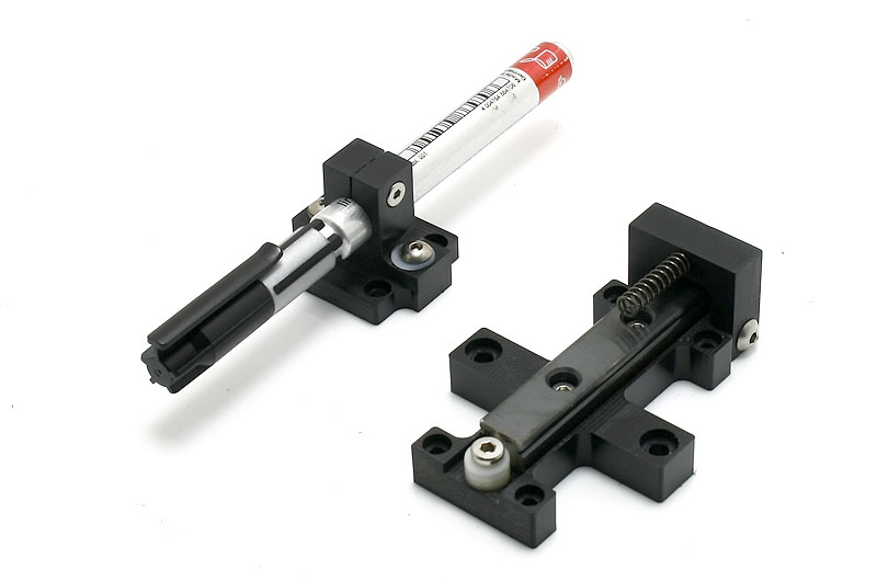

Nun gehts zur Maschine 3. Der eine oder andere hat ja den Weg der Werkzeugwechselfunktion genauer verfolgt. Mit gut 17000€ und gute 3 Jahre Bauarbeiten , Testungen und Brainstorming sollte das Projekt inzwischen abgeschlossen sein. Das ist es jedoch nicht. Ich habe schon im letzten Jahr Flugrost an die
Werkzeugaufnahmen bemerkt und habe die nun vermehrt eingeölt um diese vor Rost zu schützen.
Der Rost ist jedoch nicht an der Planfläche im/am Kegel, sondern unten am Flansch.
Ibag meinte zuerst das die Werkzeugaufnahme nicht mehr korrekt eingezogen werden kann. Das die Haltekraft zu gering sei weil die Spannfeder nach 7 Jahren ausgenudelt sei ( Baujahr der neuen unbenutzten Spindel ist von 2011). Inbetriebnahme März 2017 mit äußert mäßigen Betrieb. Schätzungsweise 6-8Wochen a 8/Tagh. Also gar nichts... Mir ist noch nicht bekannt wie lange solche Federn halten müssen... ... bekannt ist mir jedoch das nach einiger Zeit die Spannkraft wegen
Ermüdung der Feder nachlässt. Also es könnte so sein wie Ibag sagt.
Allerdings müsste ich ein entsprechendes Fehlerbild im Prozess wahrnehmen. Also wackelnde und rutschende Werkzeugaufnahmen durch zu geringer Spannkraft. Das ist jedoch nicht vorhanden. Ich tippe viel mehr das die Luft nicht ausreichend entfeuchtet wurde. Das ist auch eine Tatsache. Denn Ibag lieferte zur Spindel ein Datenblatt mit einen maximalen Luftverbrauch von knapp 100l/min. Die Druckluftanlage war danach ausgelegt. Bei Vorinbetriebnahme stellte sich heraus das die Spindel jedoch ca 250l/min Luft verschlingt. Also musste ich mir 2016 einen neuen größeren Kompressor kaufen weil Ibag falsche Angaben gemacht hatte. Die knapp 250L bekommt der Kältetrockner ganz offensichtlich aber nicht entfeuchtet. Weil Rost an den Aufnahmen ist.
Nach Rücksprache mit der Firma Boge ist nun klar das ein größerer Kältetrockner benötigt wird. Der kam gestern zum Glück auch zu Sonderkonditionen an.
Nächste Woche werde ich mal den Kältetrockner wechseln und dann sehe ich im kommenden Prozess ob die Werkzeugaufnahmen noch immer rosten.
Ich hoffe das meine 10000€ Spindel nicht von innen weggerostet ist. Die Sache geht auch zum Anwalt. Ich habe 2500€ umsonst bezahlt für eine unterdimsnionierte
Druckluftanlage. Ferner rühmte sich Ibag mit Patente die es gar nicht mehr gab sodass ich knapp 3000€ dort an Werkzeugaufnahmen gelassen habe die ich woanders 60% günstiger hätte nachfertigen lassen können.
Das war aber noch nicht alles. Von den 7 original Werkzeugaufnahmen von Schaublin, funktionieren nur 2 reibungslos. 3 gehen schwer raus, und 2 Werkzeugaufnahmen haken. ABER die anderen 15 Werkzeugaufnahmen die ich hab nachbauen lassen funktionieren ALLE reibungslos. Ibag sagt das die Spindel
verschlissen sei und sich die Verriegelung nicht 100% öffnet. Mit den Aufnahmen sei alles in Ordnung. Irgendwelche positivien Worte, Entschuldigungen,
entgegenkommen ect. pp. gab es zu keiner Zeit. Einige Probleme sind ja seit 2016 bekannt und hatte man versucht zu lösen.
Also mit diesen Projekt bei Ibag bin ich wirklich gestraft. In 4 Wochen wissen wir dann aber ob wirklich alles läuft. Denn die noch benötigten Macros
für die Werkzeugwechselfunktionien sind vor 2 Wochen eingetroffen.
