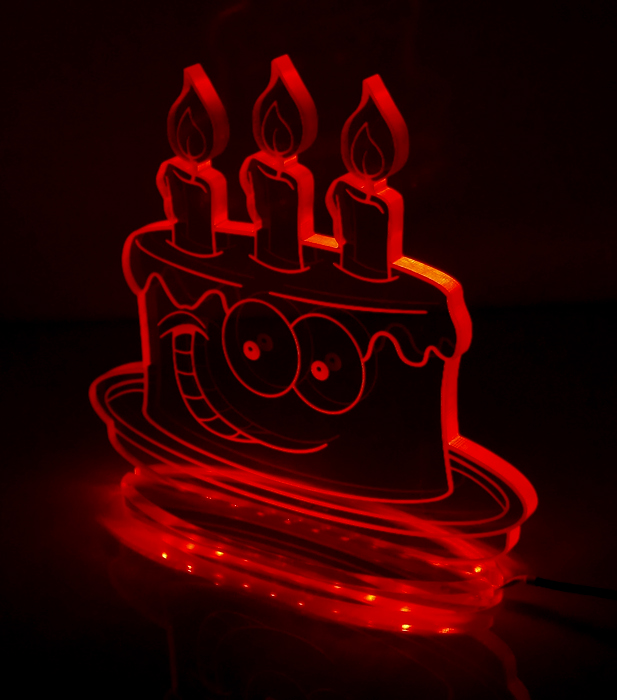

Zeit Danke zu sagen zu eine Freundin die mir bei einer Kleinigkeit sehr geholfen hat. Darüber hinaus hat Sie die Zwischenprüfung als Konditorin bestanden.

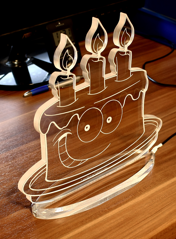

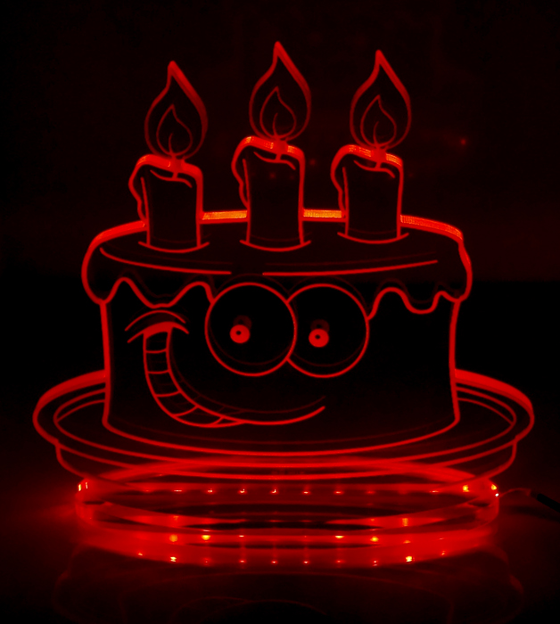

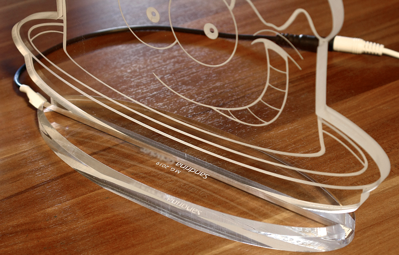

Da musste ich einfach tätig werden. 10mm Leuchtschild mit 15mm Sockel und roten Led's.

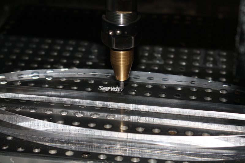

Die Fertrigung war nicht ganz so ohne ohne Druckluft. Das gravieren mit der Gravierspitze ging aber sehr gut.

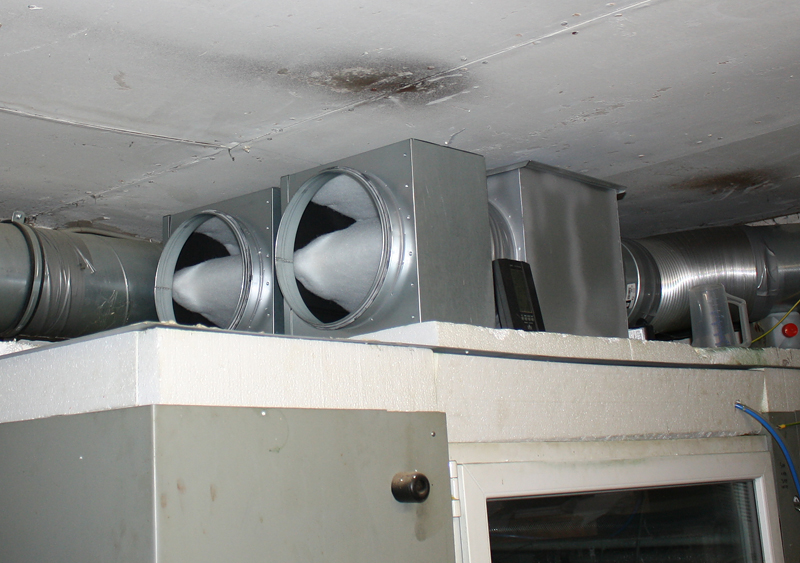

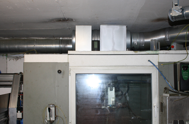

Die Filterboxen sind verbaut. Ein Filter mit F9 und ein Filter mit G3 Filter. Vor den Ansaugstutzen habe ich Vliess gespannt ( G2). Zugegeben der G3 Filter ist etwas grob als Vorfilter aber egal. Für einmal im Jahr sollte das reichen. Endfilter H13. Am Montag kommt einer der sich die Anlage anschaut. Ich hoffe das der auch nen Schnüffelstück mitbringt und die Anlage mal durchmisst. Ggf. rüste ich einen Aktivkohlefilter nach.
Am Wochenende bekomme ich einen Frequenzumrichter. Dann kann ich den Motor stufenlos regeln. Aktuell ist das Teil echt ziemlich laut und der Druck wird vermutlich ohnehin zu groß sein. Darüber hinaus ist Kabine 2 nun auch integriert. G2 als Vorfilter, dann Fettfangfilter und dann F13 Filter. Am Bandschleifer soll im Sommer noch eine Absaugung integriert werden. Aktuell ist die Kohle ziemlich knapp.
Dann ist die Heizung fertig. Geheizt wird jetzt mittels 2.4Kw Heizlüfter. H13 Staubsaugerfilter am Ansaugstutzen.

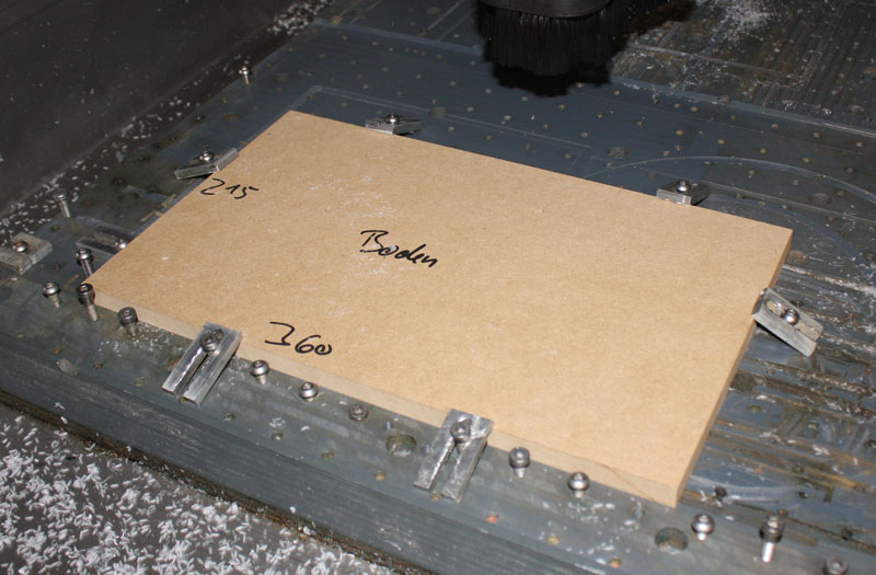

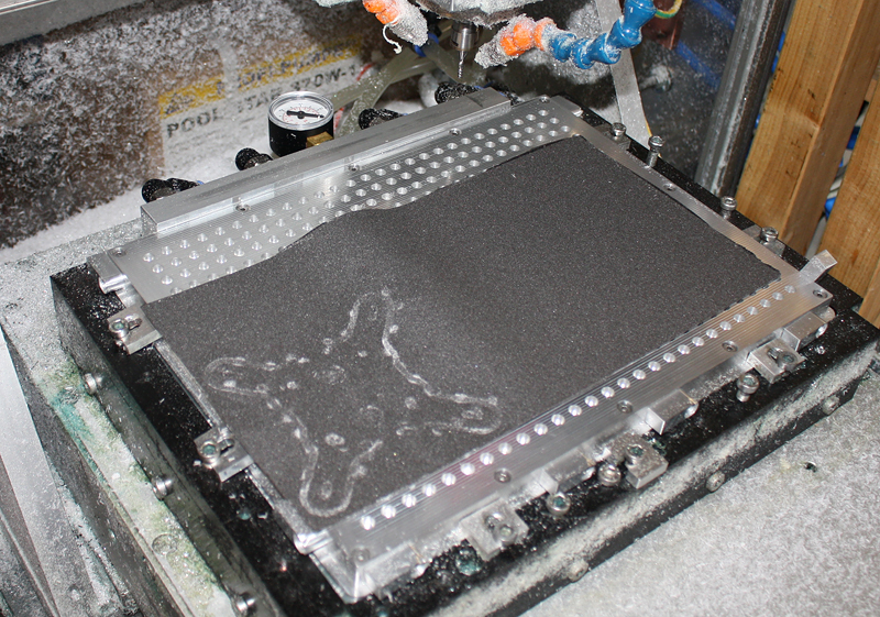

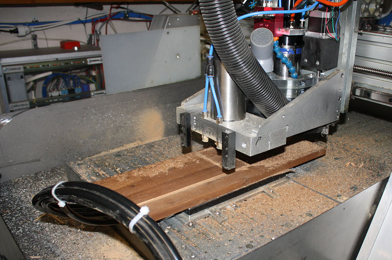

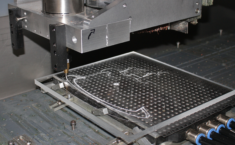

Mir ging heute die Arbeit aus, also machte ich mir welche. Ich habe eine Druckluft Werkzeugkühlung an die Trockenspindel gebaut. Jetzt kann ich Alu und Acryl trocken besser fräsen.

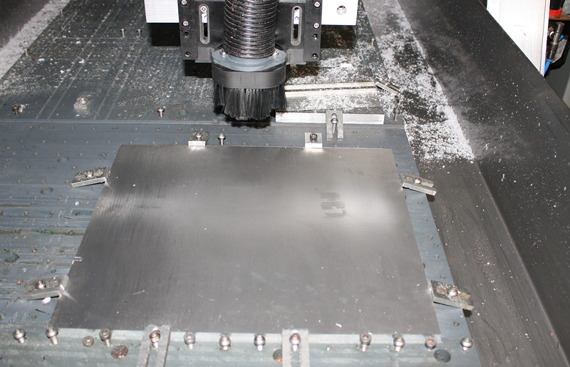

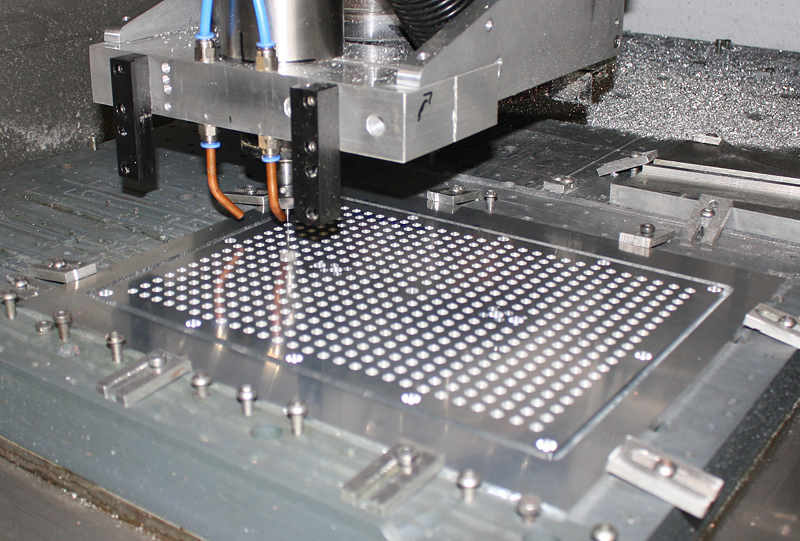

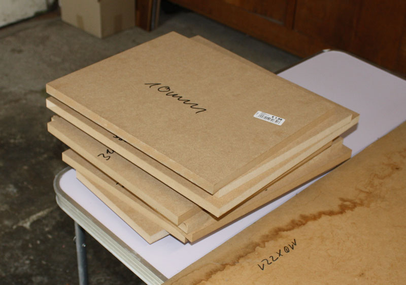

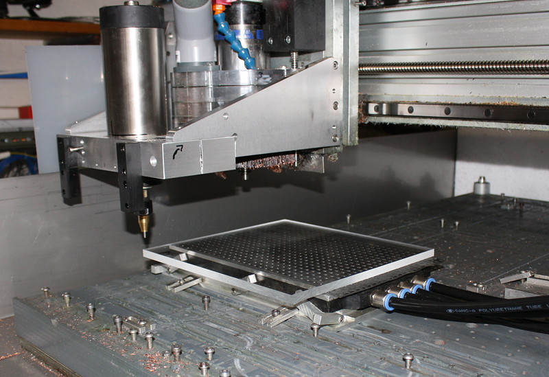

Das ist auch nötig da ich mir demnächst einen Vacuumtisch fräsen möchte.
al_bundy

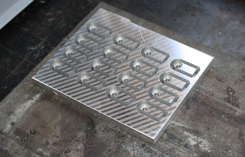

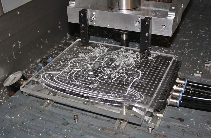

der Vacuumtisch ist soweit fertig. Es gab Komplikationen die anhielten und überwunden wurden.
Es fehlt nur noch das Barometer. Das sollte aber morgen oder übermorgen kommen.

Bewährt es sich, fräse ich für die Bf20 auch einen Tisch. Material dafür ist schon vorrätig.

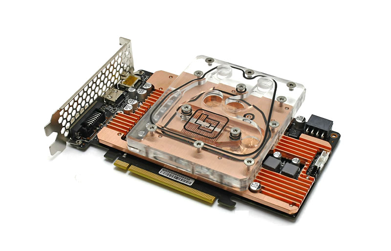

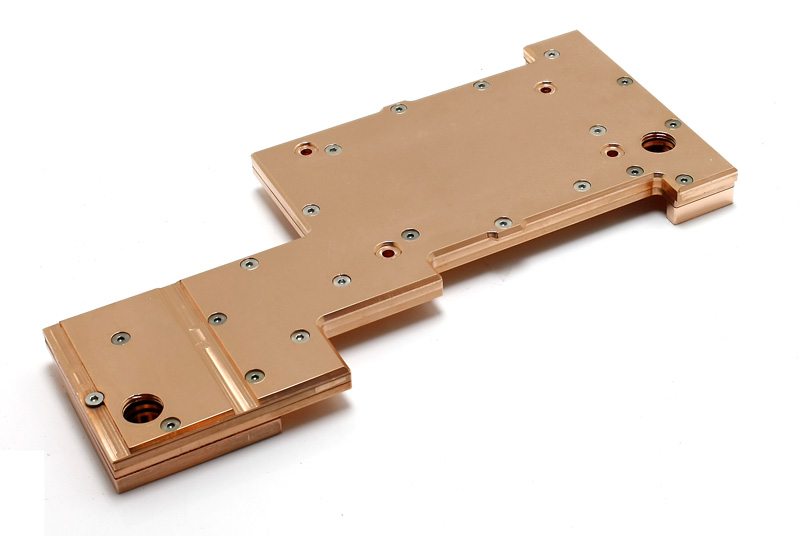

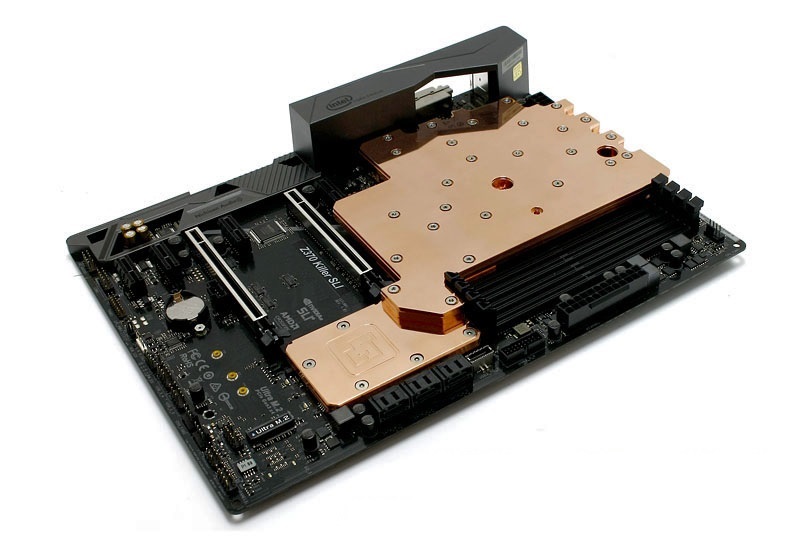

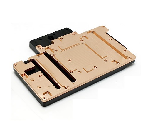

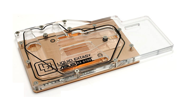

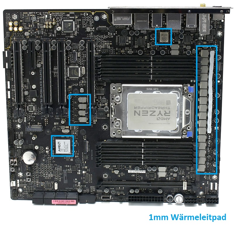

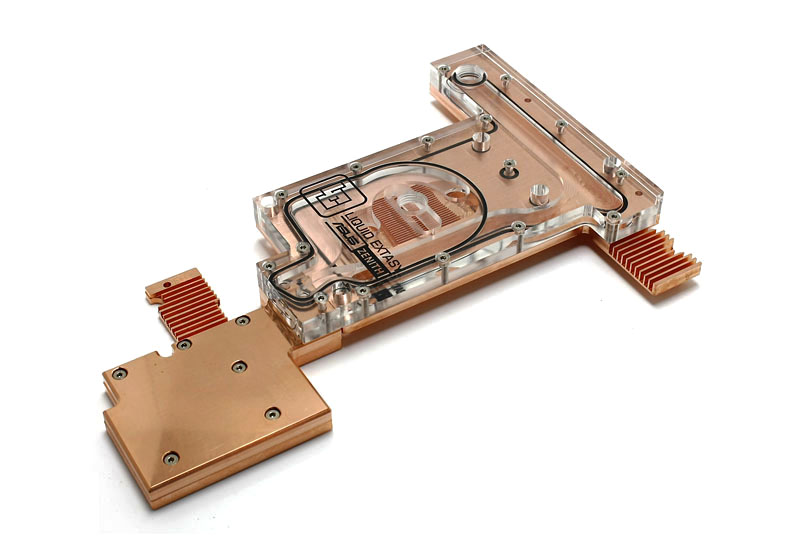

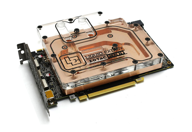

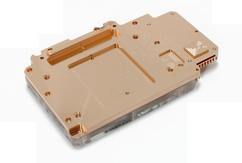

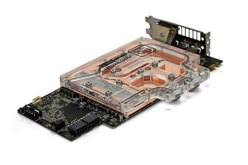

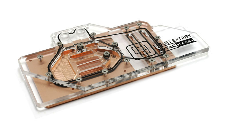

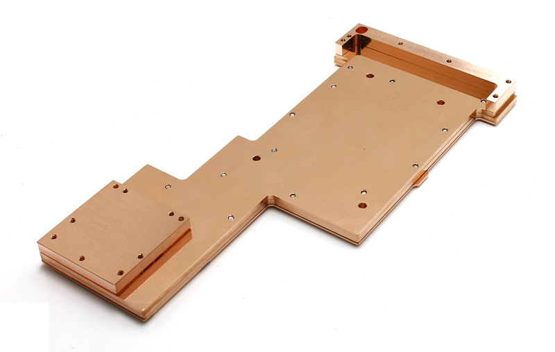

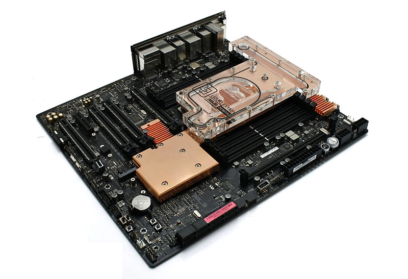

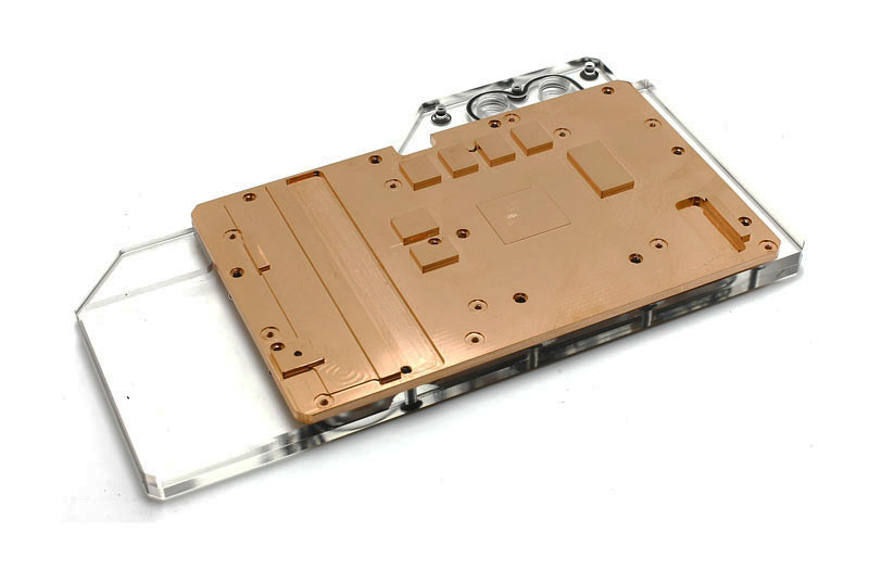

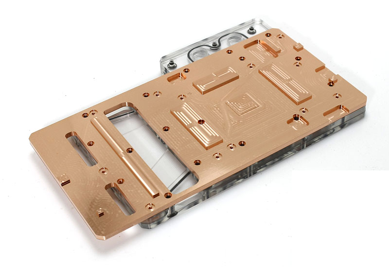

Weiter gehts mit Wasserkühler. Fertig ist der Fullcoverkühler für das Asus ROG Zenith Extreme und Einzelne Wasserkühler für das MSI MEG X399 Creation.
Weitere Kühler sollten in 1-2 Wochen fertig sein. Darunter fällt
- Mainboardset für das Asrock X399 Taichi

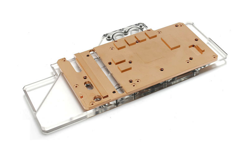

- Fullcoverblock für die gigabyte RX Vega 64 Gaming OC 8G

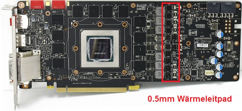

- MSI GTX 980TI 6GD5 V1
Gesundheitlich ist soweit alles ziemlich stabil wobei noch einige Auswertungen ausstehen. Im schlimmsten Fall ist es ein Gehinrtumor. Das wird das MRT morgen zeigen. Der Produktionsstopp wird definitiv noch bis in den Herbst hinein reichen. Wobei ich wie immer gelegentlich die Maschinen anschmeiße. Und zwar wenn ich mich gesundheitlich in der Lage fühle und die Zeit es mir erlaubt.

Drosselklappe und F9 Vorfilter habe ich schon montiert. Damit ist die Anlage zu 99% komplett. Es fehlt noch ein Frequenzumrichter zum steuern des Lüfters damit die Pressung für die Filter eingehalten werden. 3 Monate habe ich mit einen Forenmitglied eines anderen Forums rumgeeiert. Außer spesen nichts gewesen. 2x Ordentlich Versandkosten gehabt und ein Besuch von einen Klimatechniker den ich nach Hause schicken durfte weil ein passender und funktionierender Fu für meine Anlage nicht rechtzeitig geliefert werden konnte.

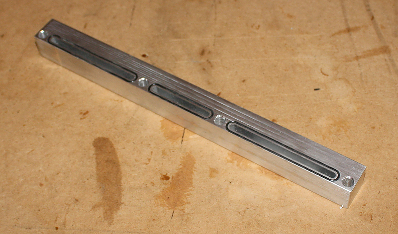

Ach, fast vergessen... Ich habe ja die Vacuumspannvorichtung aufgebaut und habe in dieser Produktionsrunde diese zum ersten mal getestet. Zunächst mal mit großflächigen Kupferteilen und später mit kleineren Kunststoffteile. Kleine Kunststoffteile brauchen trotz allem leider noch einen Haltesteg. Die Aktion geht damit leider nicht auf :-( Luftige Kunststoffteile werde ich am Mittwoch testen. Dann sind die Maschinen auch für diese Produktionsrunde fertig. Im allgemeinen ist es aber mit Vacuumtisch bequemer und auch präziser.

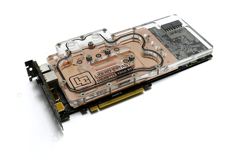

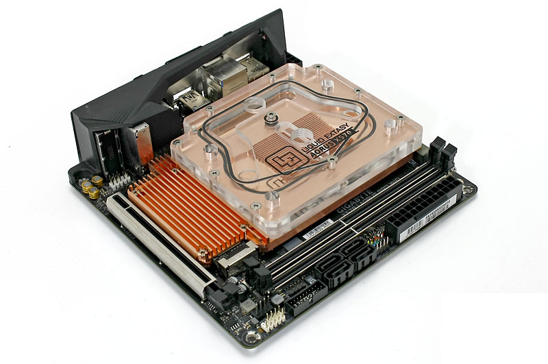

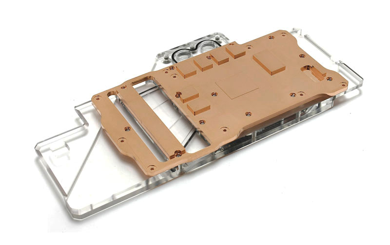

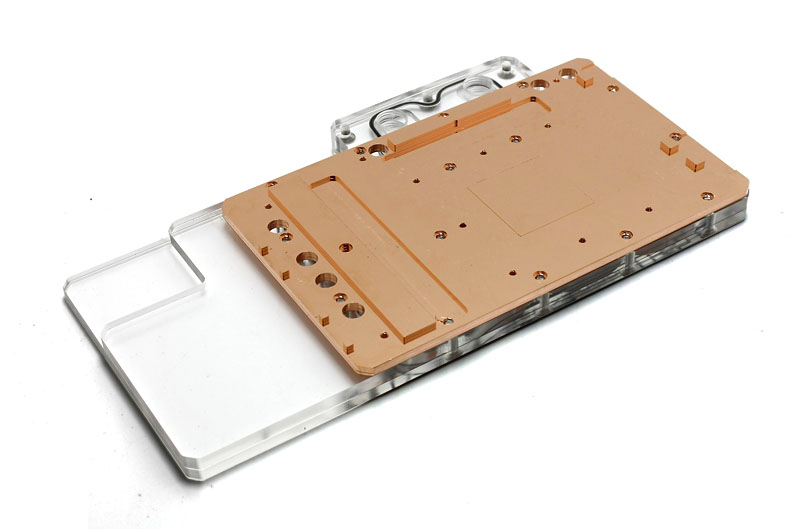

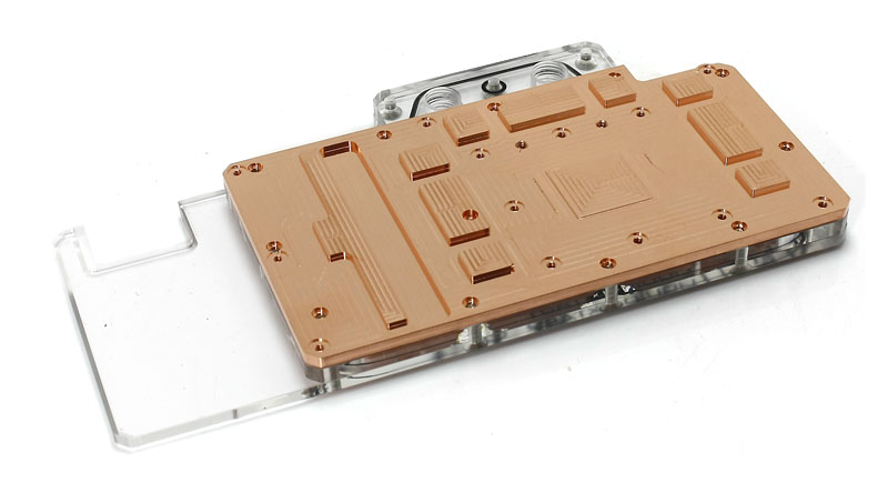

Die letzte Produktionsrunde war recht groß. Es gab einen neuen Kühler für die Gigabyte RX Vega 64 Gaming OC 8G, MSI GTX 980Ti 6GD5 V1 und Zotac GTX 1080Ti Mini in der V2. Darüber hinaus ein Moboset für das Asrock Taichi. Aber seht selbst...
Für die kommende Produktionsrunde gibt es Wasserkühler für das Asus Rampage 6 Extreme Omega, Zotac RTX 2080 Amp Extreme sowie einen Kühler für die Zotac GTX 1080.

Kommen wir aber zu den Bildern...

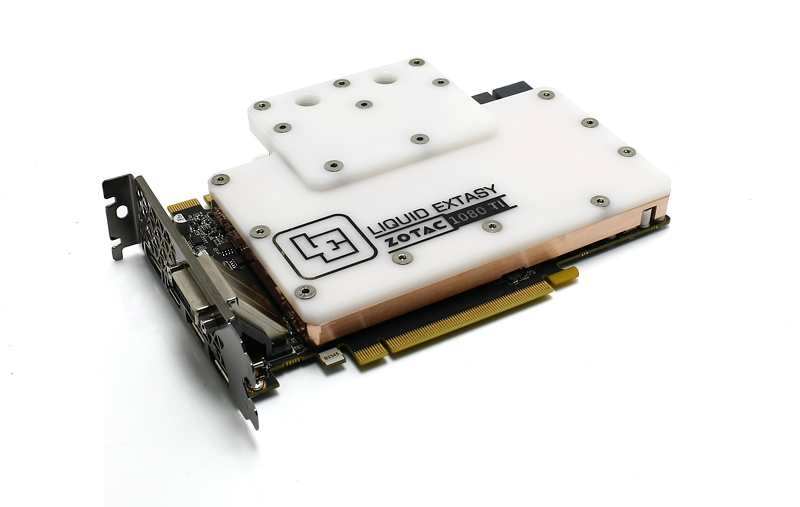

Asrock X299 ITX AC
Asus GTX 980TI 20TH Anniversary
Asrock X399 Taichi

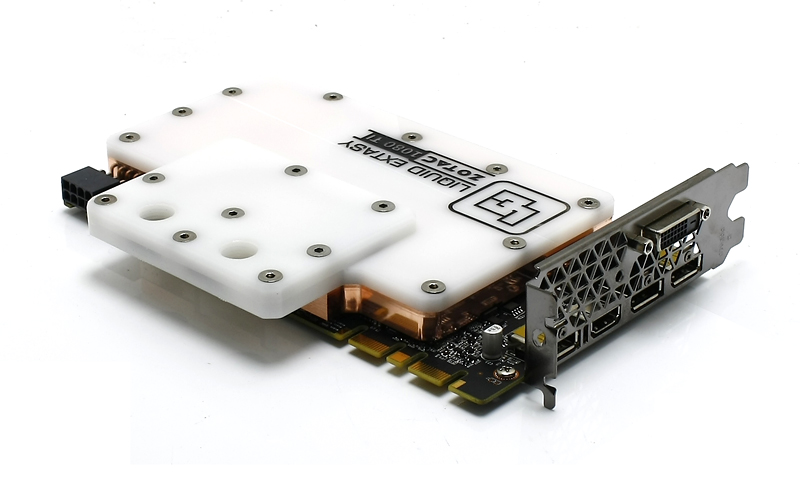

Zotac GTX 1080 Ti Mini 2

das Thema Luftfilteranlage ist weitgehend durch. Der Rest, der noch kommt ( Aktivkohle) ist Bonus.
Die meisten haben mir als Endfilter H13 empfohlen der drinne ist. Irgendwann, wird aber noch ein Aktivkohlefilter nachgerüstet. In 1-2 Jahren.
Entsprechende Werte habe ich nun ermittelt. Der Frequenzumrichter ist auch da und angeschlossen sowie korrekt eingestellt.
Die Hauptleitung bringt maximal 370Pa @ 50hz Motorleistung.
Der H13 Endfilter will aber nur 250Pa haben. Also habe ich den Motor auf 40hz gedrosselt.
Das macht sich akustisch auch angenehm bemerkbar.
Die beiden Kabinen werden mit 90 Pa abgesaugt weil die kleineren Filter wohl nicht mehr wollen.
Wie das in der Praxis aussieht weiß ich nicht und muss ich testen. Im Gesamten habe ich einen Flow von 1393m³/h.
Rund 1400m³/h muss ich bei meiner Raumgröße haben. Der Durchschnitt von Volumenstrom ist 10x größer als das Volumen
des Raums reicht bei meiner Tätigkeit leider nicht aus. Gemäß Tabelle brauche ich das 15 fache.
Aus dummen Zufall scheint die Anlage gut abgestimmt zu sein. Die Pressung passt, der Volumenstrom passt und Lüfterreserve habe ich auch noch.

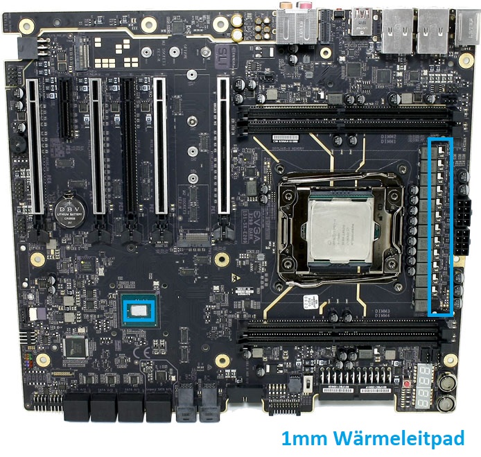

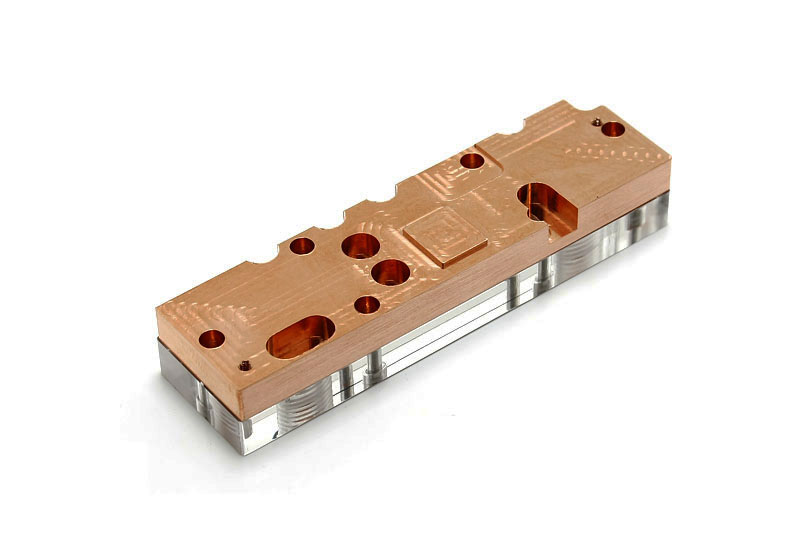

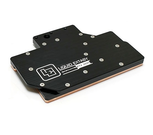

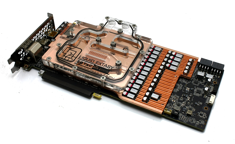

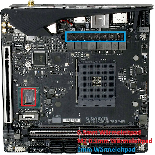

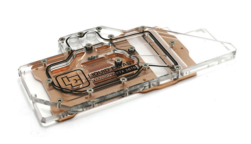

Aber kommen wir zu den Kühlern. Neues gibts im Bereich Mainboard. Asus Rampage 6 Extreme Omega und Gigabyte Z390 Aorus Master. Bei Grafikkarten gibt es aktuel nur einen neuen Kühler für die Zotac RTX 2080 Ti.
Für die nächste Produktionsrunde gibt es folgende neue Hardware:
intel eth converged ntwk adptr x520-sr2
asus x299 sage

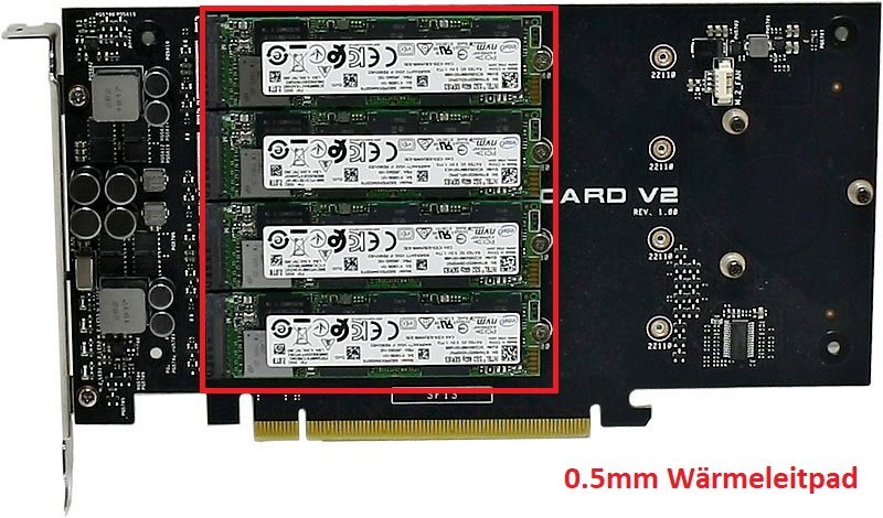

Asus Hyper M2 X16 Card V2
Asus Rampage 6 Extreme Omega:
Gigabyte Z390 Aorus Master:

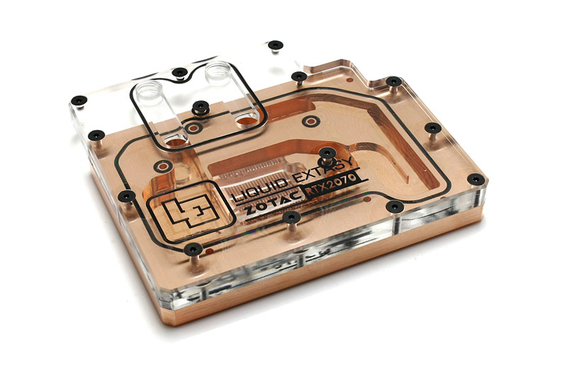

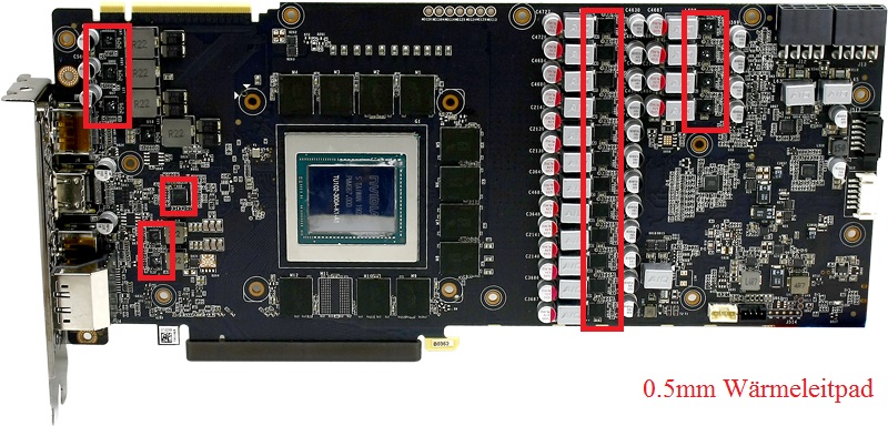

Zotac RTX 2080 Ti:

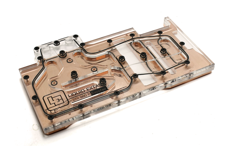

Evga Gtx 980ti Classiefied:
Palit GTX 1080 Jetstream 8G:

So,
der Bau der Luftfilteranlage neigt sich so langsam dem Ende zu. Der Blechkanal hat knapp über 100€ gekostet den ich mir hab anfertigen lassen.
Der Aktivkohlefilter so um die 200. Beides ist montiert und die Anlage wurde eingestellt.
Ich habe mit einigen Firmen gequatscht und es hat sich eine Luftwechselrate von 10-12 ergeben. Das sollte definitiv passen da alle Maschinen zusätzlich eine Kabine haben wo auch abgesaugt wird, und die große Maschine eine lokale Absaugung am Werkzeug hat.
Dann kommen wir zur Pressung. Die Firmen sind da gar nicht drauf eingegangen. Alle haben nur den Volumenstrom berücksichtigt. Also habe ich das auch jetzt gemacht. Luftwechselrate von 10 passt. -> 900m³/h. Glücklicherweise habe ich gut eingekauft ohne zu wissen was. Das einzige was klar war, war H13 Filter wobei ich nachträglich festgestellt habe das dies noch nicht perfekt war. Also Aktivkohle nachgeschaltet.
Beide F9 Vorfilter können zusammen nur 900m³/h. Die größeren H13 Filter können sicherlich deutlich mehr da die zusammen 3x größer sind (30m² Filterfläche was den Wechselintervall dramatisch erhöht). Die Strömungsgeschwindigkeit liegt bei 8m/s was für CFK genau richtig ist. Für Ölnebel reicht es leider nicht aus. Da liegt der vorgeschriebene Wert bei 12m/s.
Da der Krebserzeugende CFK Staub wichtiger ist, bleibe ich da bei 8m/s. Mehr geht auch nicht da sich dann der Volumenstrom erhöhen würde was die F9 Filter nicht mit machen. Ich müsste mir quasi eine dritte Filterbox hinstellen um etwa eine Luftwechselrate von 12 zu bekommen, bei 12m/s was jedoch für CFK zu hoch wäre. Kann ja sein das die CFK Partikel dann einfach durch den Filter durchschießen weil sie zu schnell fliegen.
Im Umkehrschluss sind 8m/s für Öle zu niedrig. Könnte bedeuteten das die Partikel im Rohr schneller absinken und die mir die Rohre von Innen einsauen. Was sie so oder so tun würden. Allerdings schneller. Aber vollkommen egal. Bzgl. Strömungsgeschwindigkeit habe ich mit 200er Wickelfalzrohr also instinktiv auch alles richtig gemacht. Sodass man sagen kann das außer der überdimensionierte Lüfter ( was aber gut ist da er nicht auf Vollast laufen muss ( Geräuschemmissionen) alles richtig gemacht wurde. Da bin ich schon irdend wie stolz auf mich.

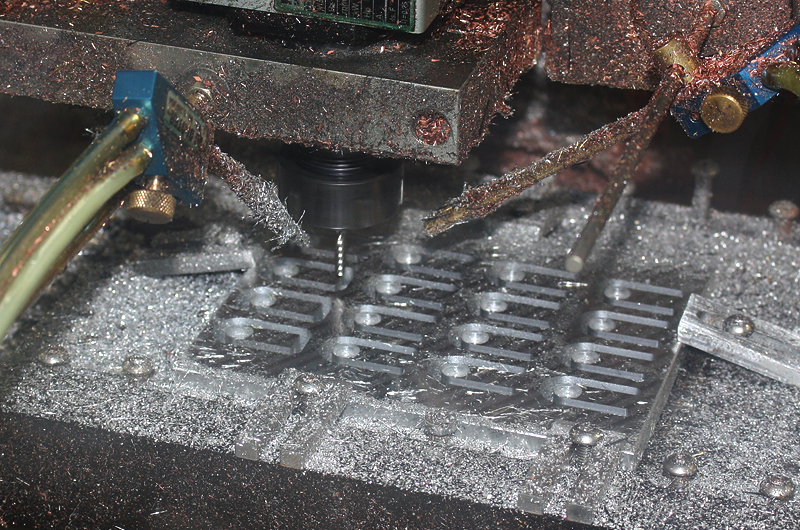

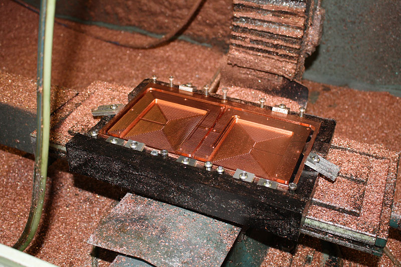

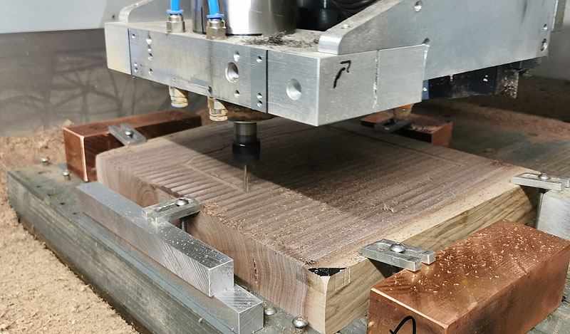

Letztes WE habe ich erstmals größere Bodenplatten aus Kupfer auf der kleinen HSC Fräse gefräßt. Wo ich nur Vacuumspannen kann. Das hat recht gut funktioniert wobei die Schnittkräfte sehr niedrig waren. Denn bei 1.2Kw und 60.000U/min passiert nicht viel. War aber eine gute Vorbereitung. Da später nicht nur Kunststoffteile mit Vacuum gespannt werden sollen, sondern auch alle Kupferteile. Das erübrigt das abschleifen der Haltestege.
Bei einen Test ist mir aber die Vacuumpumpe abgesoffen. Habe erstmal tierisch nen Film geschoben da so eine Pumpe gut 1000€ kostet. Nach dem ich sie denn geöffnet hatte konnte ich aufatmen. Der Service ist total einfach wobei man Samstags nicht gerade Vacuumpumpenöl ausm Baumarkt beziehen kann :-(
Glücklicherweise habe ich nen Klimatechniker an der Hand der mir dann ne Kanne Vacuumpumpenöl gespendet hat. Pumpe läuft wieder. Zum Absaufen kam es da das Werkzeugschmiersystem eine einzige Katastrophe ist. Mal kommt etwas raus, mal gar nichts... Bei kleinen Teilen wo die Maschinenlaufzeit nur 10 oder 15min beträgt, ist das egal. Bei größeren Teilen die 2h dauern aber schon. Nach etwa 20min reduziert sich die Kühlflüssigkeitmenge von alleine, und ich müsste die Ventile nachstellen. Hab ich aber nicht gemacht. Weil ich die Ventile etwas mehr geöffnet hatte. Kein Bock eine halbautomatische Maschine zu betreuen...Dachte, passt schon. Naja... Teil war gefräßt, sah gut aus, aber die ganze Bude war vernebelt weil die Vacuumpumpe Kühlschmiermittel ausgeblasen hat. Das sind alles so Probleme die keiner brauch.
Irgendwo verstopft es im Mindermengenkühlschmiersystem. Aber wo? Ich habe extra die Filter im Behälter getauscht ( 10x höhere Oberfläche) aber das Problem ist damit nicht behoben. Das Kühlmittel ist sehr flockig. Es kann sein das es daran liegt. Ich halte es sogar für Wahrscheinlich. vielleicht ist es zu alt, oder kalt geworden. Keine Ahnung. Aber es muss noch in diesen Jahr eine Lösung dafür her. Hoffentlich ohne 400€ für neue Düsen ausgeben zu müssen. Ich habe kein Geld mehr für solche Sprünge. Corona hilft auch nicht gerade dabei :-( Jeder der mich unterstützen möchte ist willkommen.

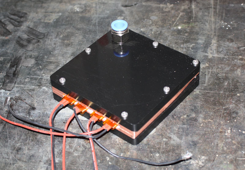

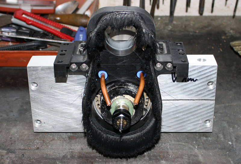

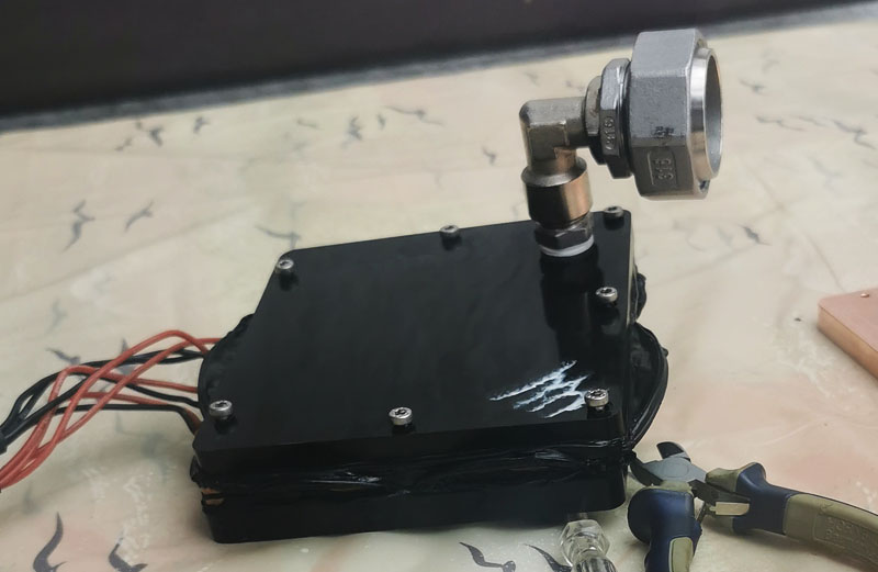

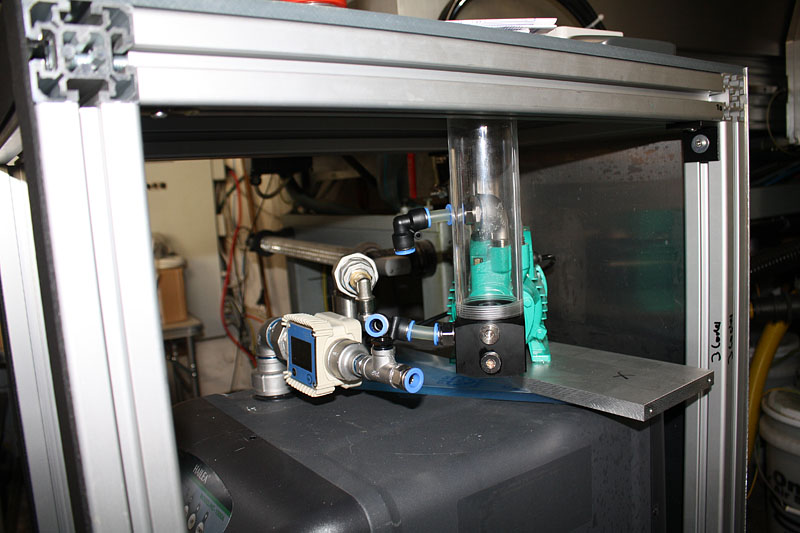

seit letzter Woche baue ich mir eine neue Wasserkühlung für meine reparierte Frässpindel.
Die 370W Pumpe ist über Poti steuerbar. Gekühlt wird mit einen Hailea Ultra Titan 2000 der eigentlich völlig überteuert ist weil der keine Heizung hat. Also musste ich mir noch einen Temperaturdifferenzschalter kaufen sowie ein paar Heizelemente aus China. Schlappe 30€ für 400W Heizleistung. Das ist jetzt nicht die Welt, aber das Wasser ( ca. 6L) muss ja auch nur um maximal 8°C erhitzt werden. Ein digitales Pc unabhängiges Flowmeter wird ebenfalls eingebaut um den Durchfluss korrekt einstellen zu können. Die Kiste wiegt am ende bestimmt um die 70Kilo und ist völlig überdimensioniert. Aber egal. Hauptsache es läuft.

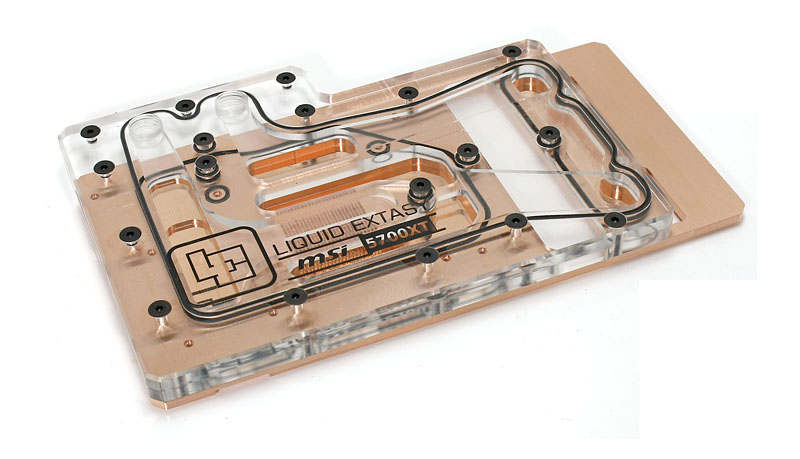

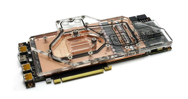

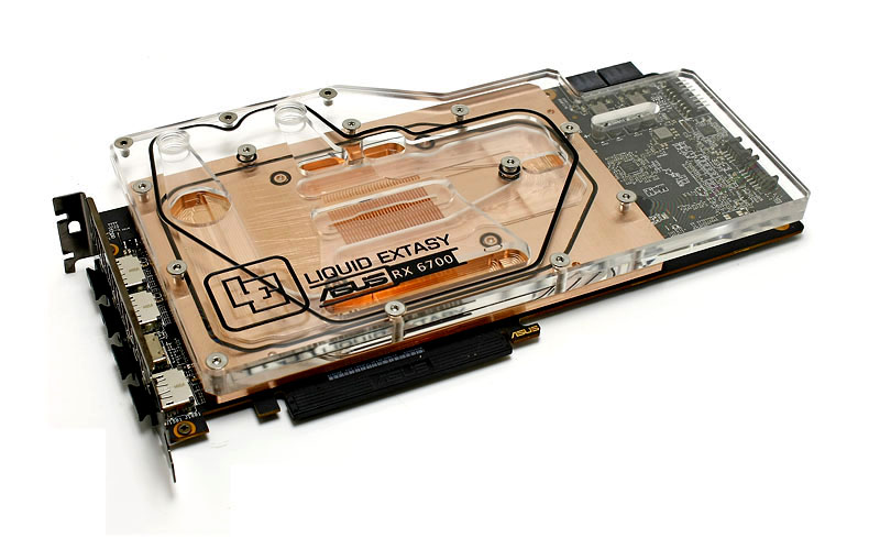

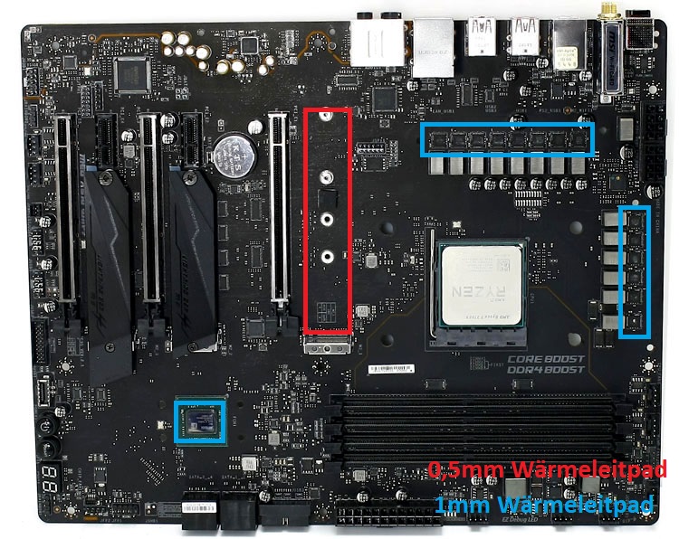

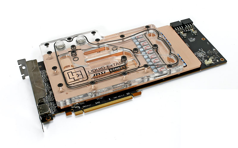

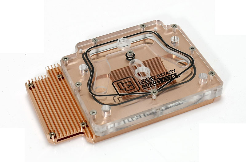

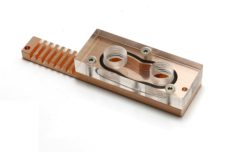

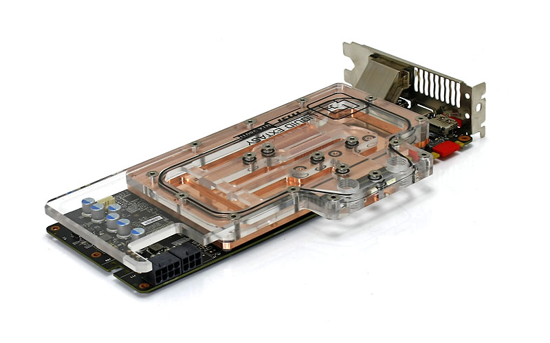

Paar Wasserkühler gibt’s auch. Der MSI X570 Kühler sieht verdammt gut aus und kühlt auch die M2 Karte mit. Die restlichen Kühler wurden im bewährten Design ausgeführt.
Die nächste Produktionsrunde soll im August beginnen.
Asus X299 Sage
Asus GTX 980TI Matrix Platinum
MSI MEG X570 Unify
Intel Networkadapter

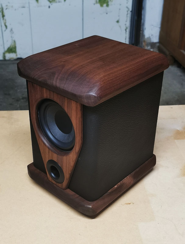

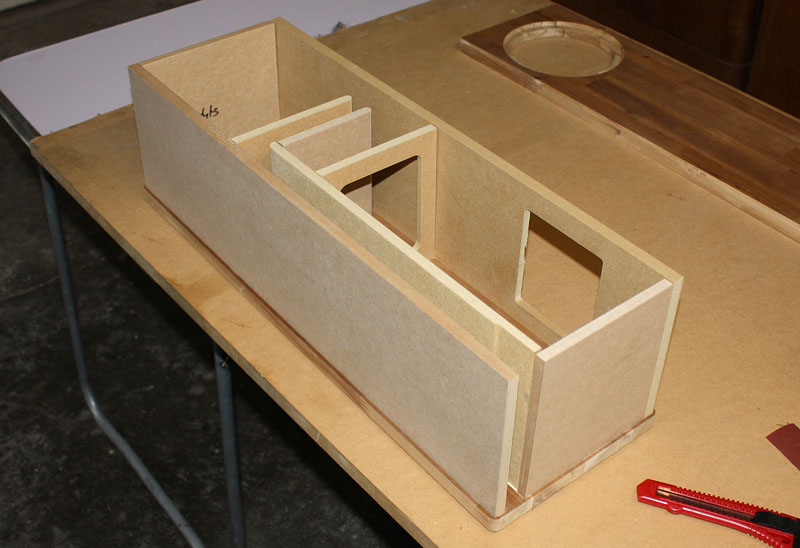

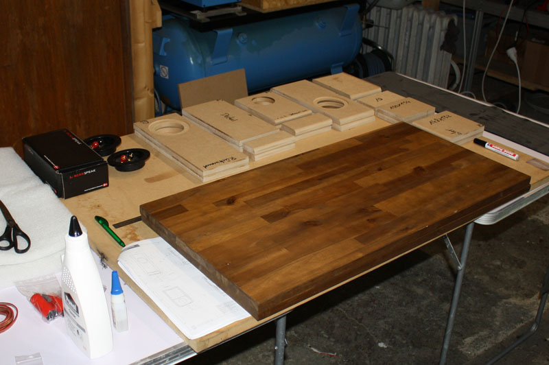

nach 5 Jahren einstauben lassen im Schrank habe ich mal 3 Tage Zeit gefunden die Picolino 3 zu bauen.
Zu der Zeit hatte ich noch gutes Geld gehabt und konnte mir echtes Rindsleder und Akazien Leimplatten leisten.

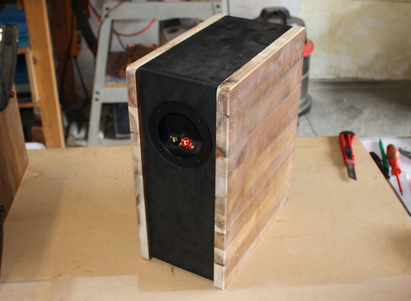

Heute würde ich auf Kunstleder umsteigen. Ich habe mich weitgehend an die Dimensionen von Bernd gehalten.
Es fehlt nur vorne am Gehäuse die Phase. Akustisch nicht im Sinne des Erfinders, sieht aber besser aus.
Für wirklich guten Sound habe ich meine LIA AMT.

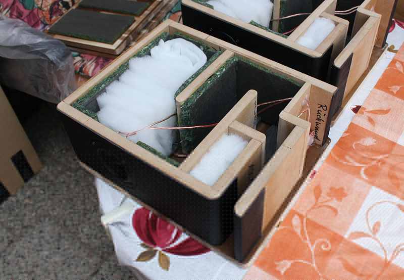

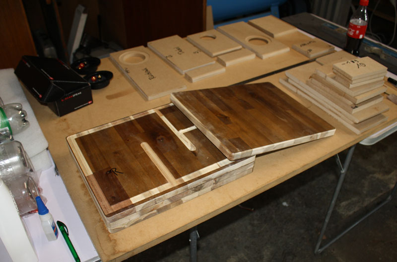

Da ich immer Probleme mit den Leimen habe, habe ich Taschen an der Innenseite der Seitenwände gefräßt.
So kann ich die Holzzuschnitte passgenau dort hineinstecken und verleimen. Die Tolleranz beträgt +- 0.3mm.
War nicht ganz easy. Beim nächsten mal gibt es 2 Zehntel mehr Offset. Ein Deckel sitzt etwas stramm.
Leider fehlt mir noch die Damping 10 von Intertechnik das im Lieferumfang nicht dabei war. So summierte sich der Bausatz auf etwa 250€.
Das Gehäuse war fast genauso teuer (aua) :-( Normalerweise sollte ich kommendes WE das Projekt abschließen.
Ist ja nur noch dämmen, Seitenwand verkleben und einölen.

die Picos sind fertig. Und ich auch nach 5h Probehören im Vergleich zu den 6x teureren Lia AMT.
Zunächst mal zu den Lia AMT’s. Sie spielen von oben bis unten solide durch ohne irgendwelche erkennbaren Schwächen außer im Ultratiefbass was aber völlig normal ist für diese Art von Lautsprecher. Das die Lia unten rum dennoch viel Luft hat beweist der Lautsprecher wenn man mal etwas mehr aufdreht. Ich finde sie ist etwas wärmer abgestimmt. Sie hören sich langweilig und schüchtern speziell im Hochtonbereich an. Dafür allerdings auch sehr Detailreich und Präzise. Und das immer! Den Sound würde ich als leicht trocken betiteln. Klingt nicht berauschend, ist aber das beste was ich je gehört habe und eher in die Kategorie Langzeitbegleiter einzuordnen. Sie wäre vom Beruf wohl Neurochirurg oder Uhrmacher geworden J
Um es kurz zu machen ist die Picolino 3 das genaue Gegenteil. Aufekratzt wie ein kleiner Köter dem man ein vollgesabbertes Stökchen vor die Nase wedelt. Er bettelt gerade zu das man das Stöckchen wirft. Die Snares und Hats knallen ein förmlich um die Ohren das an meine Exfrau erinnert wenn ich mal böse war. Die kleinen Dinger haben unten rum auch ein nicht unansehnliches Temperament was bei einigen Musikstücken keinen Sub vermissen lässt. Speziell die Stimmen, haben wie alle anderen Aspekte auch eine ganz Spezielle Charakteristik. Vielleicht ist genau das das Breitbandflair auf den viele abfahren. Die Stimmen sind gegenüber der Lia AMT alle noch eine Sitzreihe nach vorne geschoben wurden.
Im Hochtonbereich ist der Hochton etwas zu präsent. Bei der Punktausrichtung geht es oben rum unter. Es empfiehlt sich einen leichten Winkel zu verwenden. Die 20° die empfohlen wurden, sind mir etwas zu viel. Der Hochton klingt nicht blechern ( im Gegensatz zur Vota oder CT 227MKII oder auch der Vota 18 wobei diese in dieser Hinsicht eher dezent ist.
Der Lautsprecher klingt extrem trocken. Mag ich eigentlich, aber für mich ist es etwas to much. Pegeltechnisch lassen sich mit der kleinen Box auch alle Alltagssituationen meistern. Prügeln tun zwar nur die Hats und Snares, aber angesichts des 3,5“ Treibers und des kleinen Volumens geht das voll ok. Hätte niemals gedacht das die so laut kann bei diesen Bass und dieser Präzision.
Für mich klingt der Lautsprecher sehr sehr lebendig, egal welche Musikrichtung. Bei 5h hören kann man sich vorstellen das einiges gehört wurde. Drum’n Bass, Jungle, Hip Hop, Rock, House, Trance, Blues, Jazz, Klassik. Jede Art von Musikrichtung meistern sie gut. Wobei ich erwähnen muss das Klassik am schlechtesten klingt. Aber nicht Scheiße! Noch immer besser als viele ihrer Vorgänger wozu auch die 3x teure Bijou 170 gehören die eigentlich niemals bei irgendwas etwas taugte. Die is nu auch verkauft. Der Nachfolger ist die Mimir die später noch gebaut werden muss.

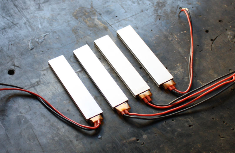

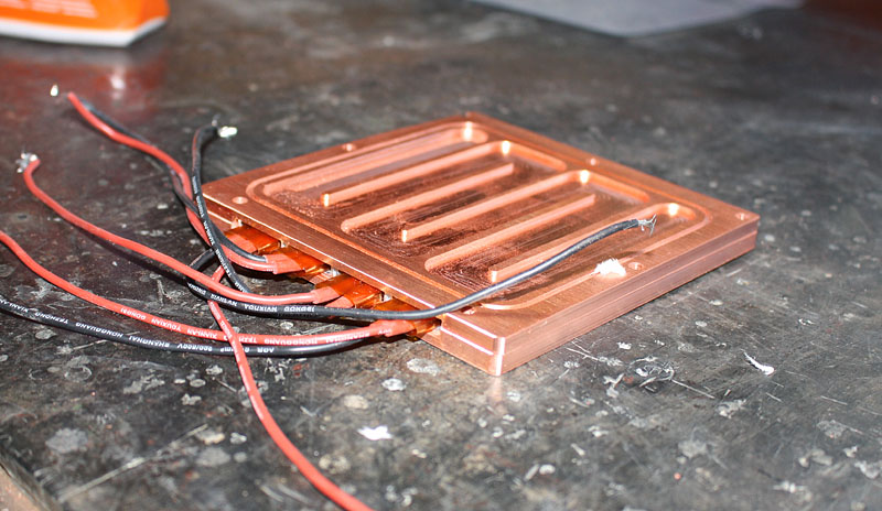

Die selbst gebaute 400W Heizung habe ich noch nicht getestet. Folgt aber in den kommenden Wochen. Jetzt lohnt es sich da es ja solangsam wieder kalt wird. Der Chiller selbst leistet sehr gute arbeit und ist vollkommen überdimensioniert.

In Sachen Wasserkühler gibts wohl im laufe der nächsten Woche 2 Neuvorstellungen. MSI 5700 XT und das Gigabyte Aorus X570 Pro Wifi.
Die nächste Produktionsrunde soll im November beginnen. Da wirds jede Menge mehr Protos geben. Vermutlich wird dies dann bis Sommer die Vorerst letzte Produktion werden. Ich mach mich dann für ein Paar Monate nach Südostasien zur Reha. Das bedeutet ich muss meinen pneumatischen Werkzeugwechsler bis Februar fertig haben. Was kein Problem darstellen sollte da ich nur noch die Werkzeuge einmessen muss ( so hoffe ich). Kein Bock noch neue Führungen zu integrieren... Nach der REha konzentriere ich mich dann erstmal auf ne neue Website.
Gruß Marc
al_bundy
Die beiden neuen Wasserkühler sind soweit fertig und sehen ganz gut aus 🙂
Für Dezember wird es so einiges neues geben. Es sind ca 5-6 Kühler. Dazu aber später mehr.
Gigabyte X570 I Aorus Pro Wifi Wasserkühler
MSI RX 5700Xt Gaming X Wasserkühler

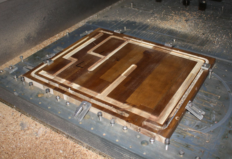

vor ein paar Wochen habe ich für die Picos noch einen kleinen Subwoofer aus einen Omnes Audio SW6.01 gebaut.
Mit 30€ ist der Treiber recht günstig und ich bin erstaunt was da so raus kommt.
Die Planung des Gehäuses war nicht so einfach wegen des sehr langem Bassreflexports von 438mm damit auch ein bisschen Bass rauskommt.
Schlussendlich hat die Simi ergeben das ein Gehäuse von 14LNetto @ 34hz optimal ist. Das ergibt 31hz bei -3dB.

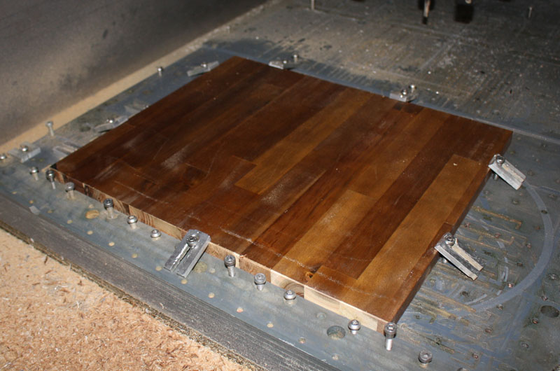

Wichtig war das das Gehäuse das Grundmaß von 195x590mm nicht überschreitet da das Akazienleimholz ein Maß von 200x600mm hat.
Wie man sehen kann ist auch kaum weniger Volumen bei diesen Tiefgang machbar da schlichtweg der Platz fehlt.
Das Design ist identisch zu den Picos. Akazie Leimholzplatten mit schwarzem italienischen Nappaleder.
Die Performance des Subwoofers ist für gerade mal 70€ Hardwarekosten beeindruckend. Der Sub bringt selbst bei Tiefbass von 30hz noch genügend Pegel
was bei so kleinen Gehäuse wirklich sehr selten ist. Ganz speziell in dieser Preisklasse. Auch der Pegel ist absolut ausreichend für kleine Houseparties.
Ich habe ja schon so einige Subs gehört. Sowohl Kaufsubs als auch Selbstbausubs und muss sagen das dieser Sub ein absolutes Preisleistungs Highlight ist.
Habe schon 200€ subs gehört die nicht so gut waren. Ok, die haben etwas mehr geprügelt, gingen aber nicht so tief und waren auch eher nicht so präzise.
Wer keine großen Parties feiern will und kein Kino in Originallautstärke haben möchte der kommt mit den kleinen 6.5" auf jeden Fall hin.

Habe lange nichts mehr von mir hören lassen. Das lag am Papierkram. Die Dinge sind laut Vorausschau aber so gut wie aus der Welt geschafft. Unterdessen ist die Wakü meiner Wakü undicht. Der Pomdeckel der Heizung ist geschmolzen. Ich habe vor paar Wochen neue aus Kupfer gefräßt. Da schmilzt nichts. Ein Downgrade von 400W auf 200W Heizung wird folgen müssen. Offenbar wird durch den einfachen Kanalkühler nicht so viel Energie auf das Wasser übertragen sodass der Pomdeckel bei über 170°C geschmolzen ist.
Maschinentechnisch gibt’s bzgl. Fräsmaschinen keine Updates. Allerdings bei der Lüftungsanlage. Bisher arbeitete ich mit einer Luftwechselrate von 10 was 900m³/h bedeutet. Die Schadstoffe wurden jedoch nicht zureichend abgesaugt sodass ich noch mal ein Update vornehmen musste. Inzwischen liege ich bei Luftwechselrate 15. Das sollte nun funktionieren.
Wenn die Wakü läuft werde ich die dritte Maschinen wieder anschmeißen können und nochmals messen können.
Der Aktivkohlefilter wurde erstmal demontiert weil er staubte… Der kommt aber irgendwann wenn ich wieder Zeit habe wieder dran. Dort wird dann ein H13 Filter nachgeschlatet der die Kohlestaubpartikel filtern soll. Dann bin ich mit der Anlage ziemlich weit vorne und auch nahezu fertig.
Später wird noch ein Update der Kabinenabsaugung erfolgen. Das funktioniert jetzt schon bedingt. Ich will aber die Filter direkt von der Kabine entfernen damit man sich später einfacher tauschen kann. Und es soll ein F9 Filter zwischengeschaltet werden damit der H13 Filter nicht so schnell zu ist. Das Update erfordert auch neue größere Filter damit ich in der Kabine einen höheren Volumenstrom habe. Aktuell sind es nur 190m³/h. Ich strebe 480m³/h an.
Da die Filtergehäuse dafür extrem teuer sind -> um 250€/Stk. und ich brauche 4, habe ich mir einen 3 D Drucker gekauft womit Adapter gedruckt werden können damit ich keine teuren Gehäuse kaufen muss. Getestet wurde der 3D Drucker auch schon. Ich habe mir ein Kreuzstück sowie Filteraufnahmen gebaut. Erstmal nur für meine Heizung. Da hängen jetzt 4 Stk. 200x200x78mm H13 Filter dran den ich noch eine G3 Filtermatte vorgeschaltet habe. Mit den neuen Lüfter komme ich da jetzt zusätzlich auf 465m³/h Volumenstrom. Ich sauge ergo die Werkstatt mit aktuell rund 1800m³/h ab was einer Luftwechselrate von 20 entspricht. Heftig. Empfohlen werden Luftwechselraten von 6-9. Damit konnte ich jedoch keinen Krieg gewinnen…

Asrock Z370 Killer Sli, Asus Hyper M2 X16 Card V2, Asus ROG Zenith Alpha, Gainward GTX 1660 Super Ghost 6G, Gainward RTX 2070 Super Phönix 8G, Gainward RTX 2080 Super, Gigabyte RTX2070 Super, Gigabyte X570i Aorus Pro Wifi Spawa, Zotac RTX 2070 Super Mini 8GB, Zotac RTX 2080 super 8GB.
Für die kommende Produktionsrunde stehen weitere Protos in der Pipeline.
Evga X299 Dark, Gainward RTX 3090 Phantom GS24G, Inno3D RTX 2060Super X3 Ultra 8GB

es gibt wieder jede Menge Neuigkeiten auch wenn leider rund 6 Wochen zu spät :-( Behördliche Maßnahmen haben mich die letzten 6 Monate ziemlich schwitzen lassen... ... ferner muss ich euch mitteilen das in einigen Wochen die vermutlich letzte Produktionsrunde starten wird. Danach konzentriere ich mich nur noch auf Prototypen um einfach nur anwesend zu sein. Ich will nun endlich die neue Maschine in Betrieb nehmen und intern ein bisschen was umstellen und natürlich auch etwas entspannen.
Aber kommen wir zu den Kühlern. Einige Kühler haben ein neues Design:

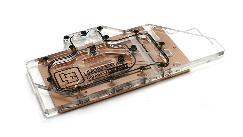

al_bundy
Zotc RTX 2070 Mini 8G
Später folgen noch weitere Kühler. Vermutlich in 2-3 Wochen:
Asrock Z370 Killer SLI, Asus ROG Zenith Alpha, Zotac GTX 1080 TI 8GB 256bit GDDR5X
Und im Juni/July:
Evga X299 Dark, Gainward RTX 3090 Phantom GS24G + Rückseite, Inno3D RTX 2060Super X3 Ultra 8GB, Zotac RTX 3060Ti Twin Edge OC.
Ich hoffe das die letzte Produktionsrunde sich nicht auch wieder verzögert.

Die Wakü der Frässpindel wurde repariert. Der Pomdeckel ist etwas geschmolzen weil ich zu viel Saft auf die Heizung gegeben habe. Heist, war nen bisschen wärmer als 175°C. Nun heize ich mit 50% Power und habe die Pomdeckel durch Kupfer ersetzt.
Aktuell ist die Temp im Gehäuse 2°C höher als die Umgebungstemperatur. Wenn der Chiller anspringt liege ich bei 11°C höher als die Umgebuungstemp was so an sich ganz ok ist. Das Problem was ich habe das die Umgebungstemp im Sommer bei 40°C liegen kann. Dann sind wir im Gehäuse bei 51°C. Das sind 16°C über Spec. Meine persönliche Kotzgrenze liegt etwas höher bei 40°C. Ergo muss ich A die Gehäusetemp senken, oder B die Umgebungstemperatur senken. Oder C beides.
Aktuell habe ich A vorbereitet mit 3 Peltierelementen A 50W. Die werden mit 6Kühlkörper A 400gramm versorgt. Damit sollte sich die Temperatur deutlich senken lassen. Wenn ich rund 5-6°C schaffe bin ich zufrieden. Darüber hinaus möchte ich die warme Luft des Kompressors nach außen leiten. Das könnte noch mal rund 5°C bringen. Damit wäre ich aus der Nummer fein raus. Letzteres nervt aber gewaltig. Wieder viel Arbeit. Somit habe ich aktuell nur eine Winter Herbst und Frühlingsrfäse. Im Sommer muss die Maschine nach rund 90-120min stoppen weil die Bude zu heiß ist.
Das Zeug liegt schon seit ner Woche rum. Ich muss nur noch alles konstruieren, und einige 3D Druckteile anfertigen. Dazu bedarf es jedoch noch einige Testdrucke da ich mit PETG noch nicht gedruckt habe. Hoffen wir mal das ich in 8 Wochen den Kram fertig bekomme.

Pegel reicht für PC Speaker dicke aus. Tiefgang laut Simmi etwa 37hz @ -3db. Er klingt leicht Fett, nicht ganz so meins aber für nicht mal 30€ ok.
Aktivmodul ist ein Chinagerät. Also ein rundum vollwertiger Subwoofer mit guten Tiefgang. Wird in Kombination mit CCT 227MKII betrieben.

Hi, lange nix passiert hier L
Aber anbei die Kühler. Getestet wurde die RTX A6000 noch nicht sowie die Gigabyte RX 6900 XT. Das soll aber kommende Woche passieren. Dann mache ich noch einige Steuersachen und werde die voraussichtlich letzte größere Produktion beginnen. Danach sollen etwa 6-9 Monate Pause erfolgen Grund dafür sind gesundheitliche Probleme die mich noch weiter einschränken, wobei man inzwischen schon Therapieansätze hat.
Die Kupferpreise sind ab November explodiert und gehen seit Putin schlecht geschlafen hat dramatisch weiter nach oben. Finanziell lohnt es sich kaum und ich habe auch kein Interesse daran alle Artikel um 30% teurer zu machen. Das muss ja auch für euch attraktiv sein.
Support wird es jedoch weiterhin geben und sicherlich werde ich in diese Zeit auch mal den einen oder anderen Kühler fräsen. Allerdings nicht mehr so viel wie es die letzten Jahre war.
Mit Erholung und Zeit ist hoffentlich ein Widereinstieg möglich, insbesondere mit deutlich geringeren Wartezeiten. Ein Jahr ist hier nichts passiert, da sollte es doch eigentlich auch Updates bei den Maschinen geben? Streng genommen nein. Die Wakü der Frässpindel bekommt einen zusätzlich Peltierkühler. Die Teile wurden gedruckt und liegen bereit. Tecs und Kühler dafür auch. Allerdings habe ich noch keine Zeit gefunden alles zusammen zu bauen, zu testen und einzubauen. Ist’n fetter Tecluftkühler. Ich glaube so um die 300-400W.
Das sollte ich aber im laufe des Aprils schaffen.
Ansonsten wurde die MMKS nur etwas überarbeitet. Alle 3 Maschinen haben nun eine Schlauchpumpe, Stepperbetrieben was das Fluid gleichmäßiger ohne Abriss aufträgt. Leider knallt bei einer Maschine alle Nase lang der Schlauch weg da der Schlauch nicht Ölbestädnig ist L Das Problem wird früher oder später behoben. Das Kühlmittel soll jedoch bleiben. Von den 30 Kühlmittel was ich getestet hatte ist dies noch mit das beste was man auch bezahlen kann.
Falls ihr noch Kühler braucht, oder jemanden kennt, sagt denen bescheid. Die können sich bei mir melden. Die nächsten zwei Wochen geht das noch. Danach wird es schwierig für dieses Jahr wenn jmd ab April bestellt. Was allerdings erfreulich ist, Nickel ist wieder möglich, zwar kostet es mehr, aber es ist besser als gar keine Nickeloption 🙂
Aber erstmal Pix J
Asrock Z370 Killer SLI:
Asus ROG RX 6700 XT 012G Gaming:
EVGA X299 dark
