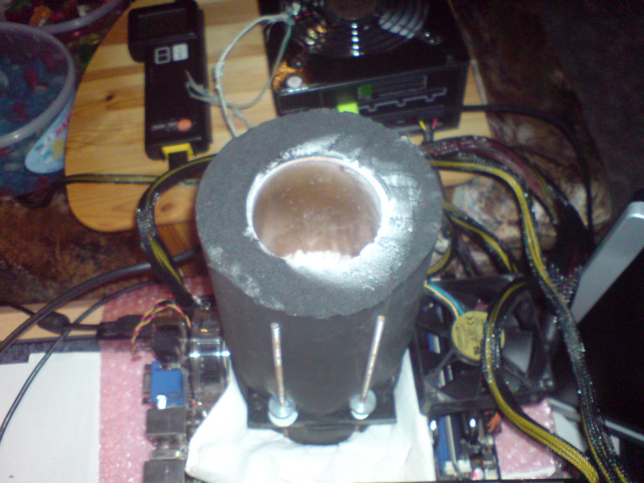

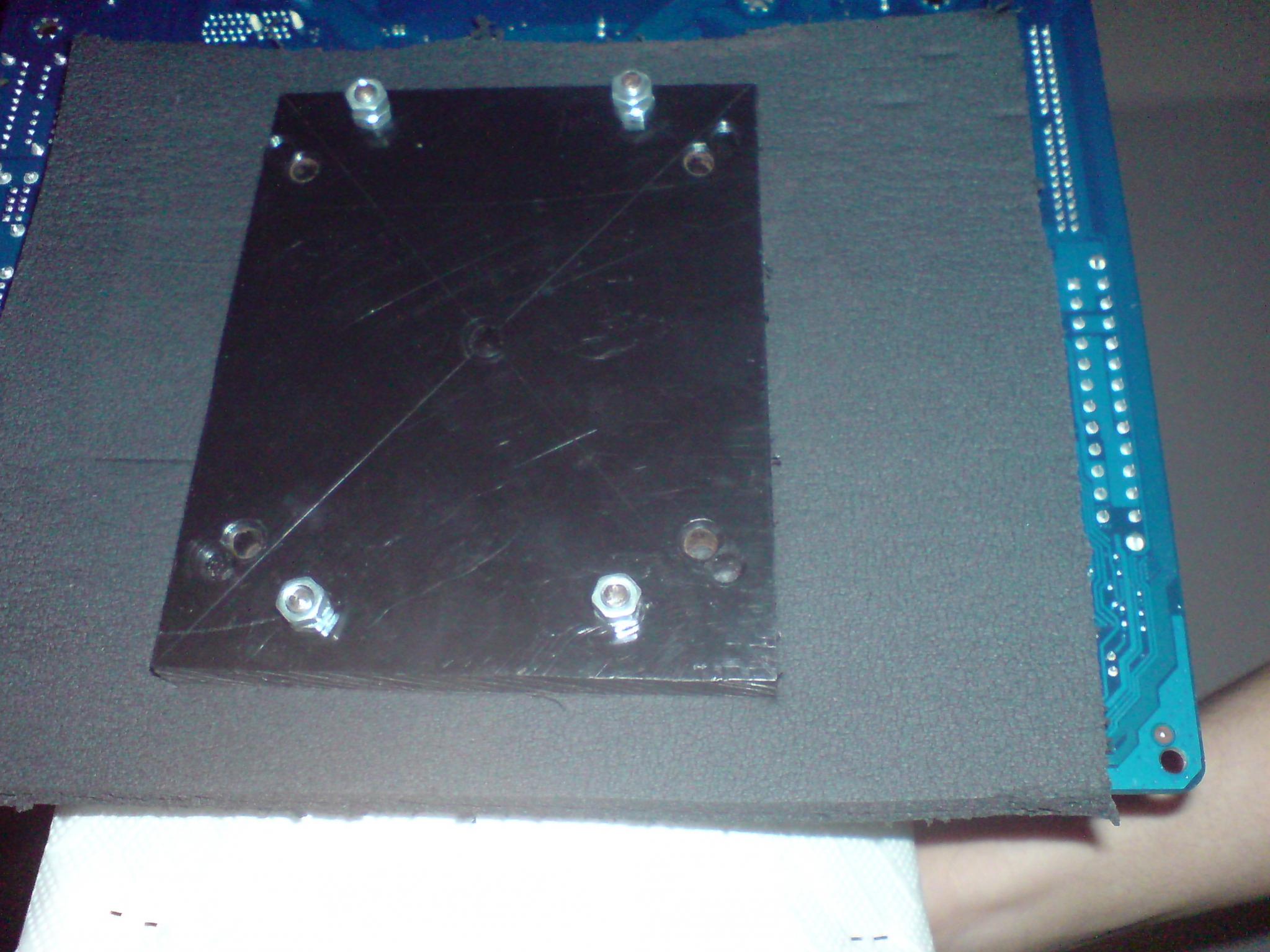

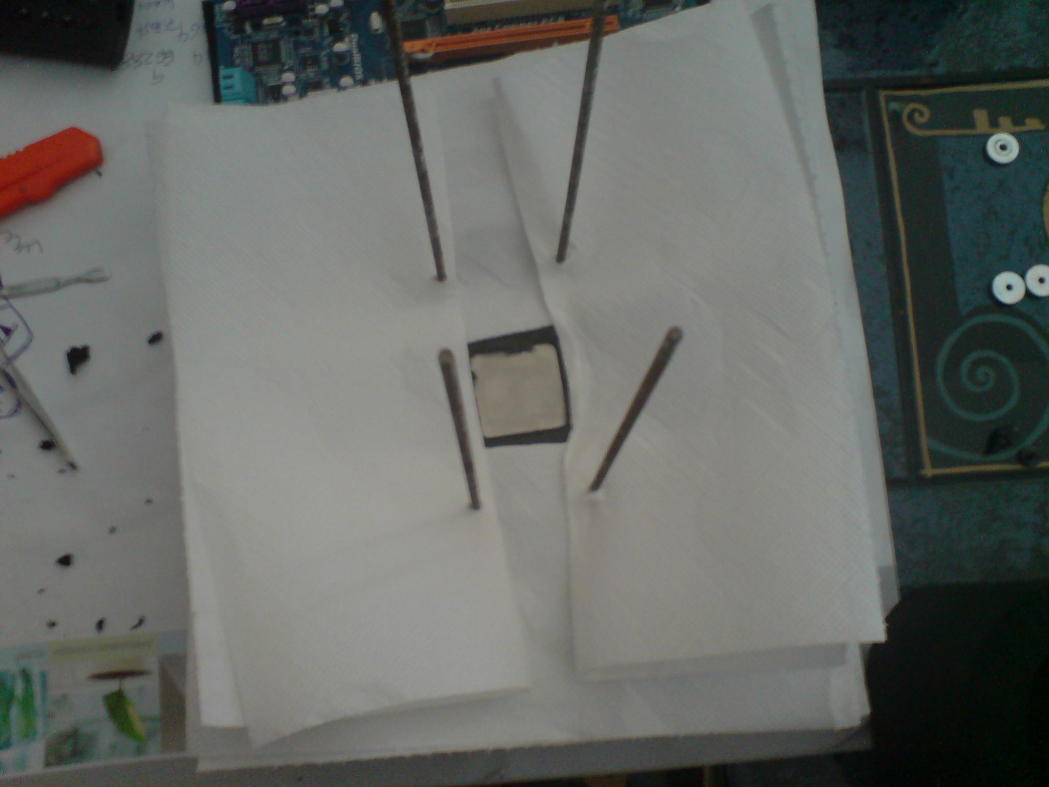

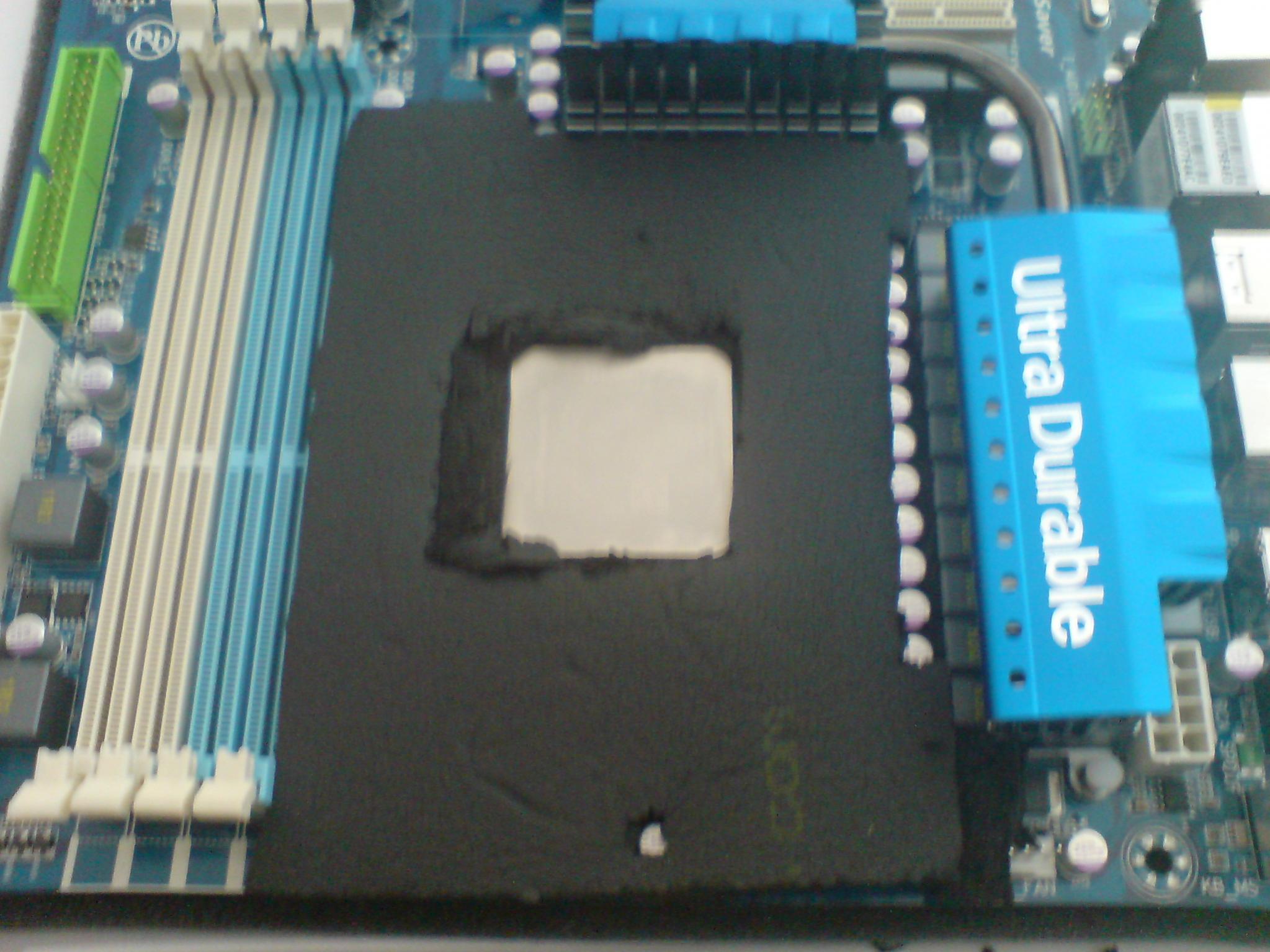

Gigelz
knete hab ich nur genommen, weil im awardfabrik forum es fast alle benutzen. natürlich kommt noch eine schicht arma drüber. die restlichen klein teile werden alle in den ferien besorgt. rückstände sind nicht so schlimm da das p5b delx. eh nur zum benchen verwendet wird.
Icke&Er
Knete UND Armaflex ist nicht soo klasse, da sich in dem Zwischenraum Kondeswasser bilden kann.
Das will ja keiner haben. Also Knete oder Arma :-D
PS: Nicht die Mobo-Rückseite vergessen :fresse:
MFG
Icke&Er
Okay..!
Das ist aber schon zuviel des Guten! Beim nächsten mal einfach Armaflex nehmen, zurecht schneiden und draufpappen. Die restlichen Löcher mit kleinen Stücken ausstopfen und fertig!
Mit was kühlste du dann beim benchen? LN2/Dice/Kokü?
MFG
