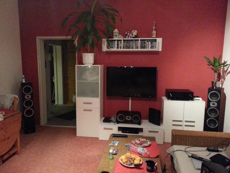

So gestern kame endlich meine Victas.
Wohnzimmer etwas umgestellt.
Übern Klang kann ich null meckern.
Eck
victas eben. Nach oben hin ist sicher noch einiges offen, doch ist das die kategorie, die ich jedem einsteiger ans Herz legen würde. Viel Leistung für vergleichweise wenig Geld. Viel Spaß damit
