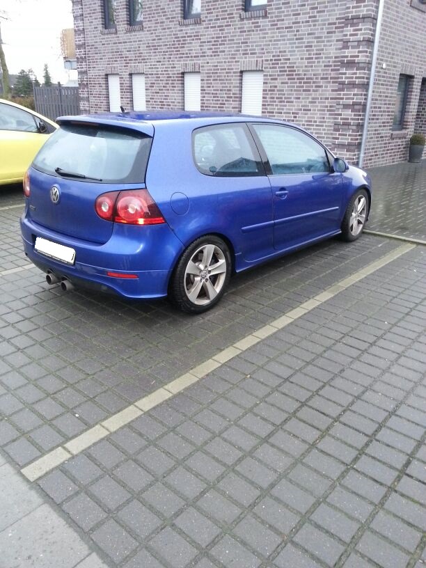

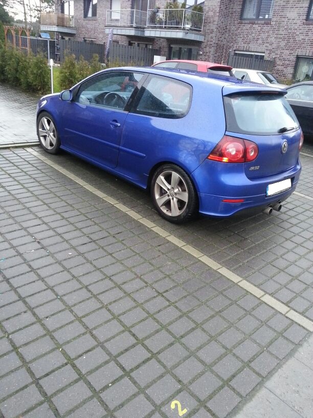

Habe heute mit meinem Bruder ein Auto für ihn angesehen. Einen Golf V R32 in blau mit DSG, Navi, MuFu-Lenkrad usw.
Etwas tiefer gelegt durch H&R Federn
Winterreifen und fast neue Sommerreifen sind auch dabei.
Interessantes Auto und der Preis passt auch

Er findet den 5er einfach deutlich besser. Fährt aber sehr sauber, DSG schaltet sauber und Motor läuft absolut rund und zieht gut durch.
Ist aber eine Umgewöhnung vom S5. So ein Golf ist schon ein gutes Stück kleiner und ich bin ja auch eine andere Leistung gewohnt.
Sound ist super, vor allem, da die Klappe dauerhaft offen ist 😉
