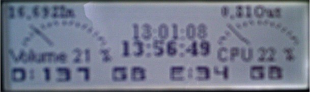

Logitech G15 *LCD Fabrik*
Spaddl
Ist zwar nicht selbst Programmiert, aber ist Hammer geil
Die ganzen Tasten leuchten im Takt

da ich nun zu Weihnachten endlich nach jahrelangem schlauchen meine eigene Tastatur bekommen habe und dies auch gleich eine Logitech G15 war, will ich mich nicht mit den Langweiligigen vorab Settings von Logitech seitens des LCDs zufrieden geben. Hier soll also eine kleine Datenbank mit selbst "progMoin,
da ich nun zu Weihnachten endlich nach jahrelangem schlauchen meine eigene Tastatur bekommen habe und dies auch gleich eine Logitech G15 war, will ich mich nicht mit den Langweiligigen vorab Settings von Logitech seitens des LCDs zufrieden geben. Hier soll also eine kleine Datenbank mit selbst "programmierten" Themes für das G15 LCD entstehen.
Um alles etwas übersichtlich zu halten wollen wir mal folgende Struktur einführen:
Autor:
Programm:
Datei download:
Bsp Screen:​
Ich hoffe wir bekommen hier ein wenig etwas zusammen, Fragen können natürlich auch gestellt werden.
Autor: invalid
Programm: LCD Studio
Datei download: Hier klicken
Autor: invalid
Autor: invalid
Autor: invalid
Name: Multimedia (Beta - bin noch am bauen)
So, ich hoffe es finden sich noch ein Paar eifrige Leute. Damit wir hier ne schlöne Datenbank hinbekommen.
MFG CHRIS
