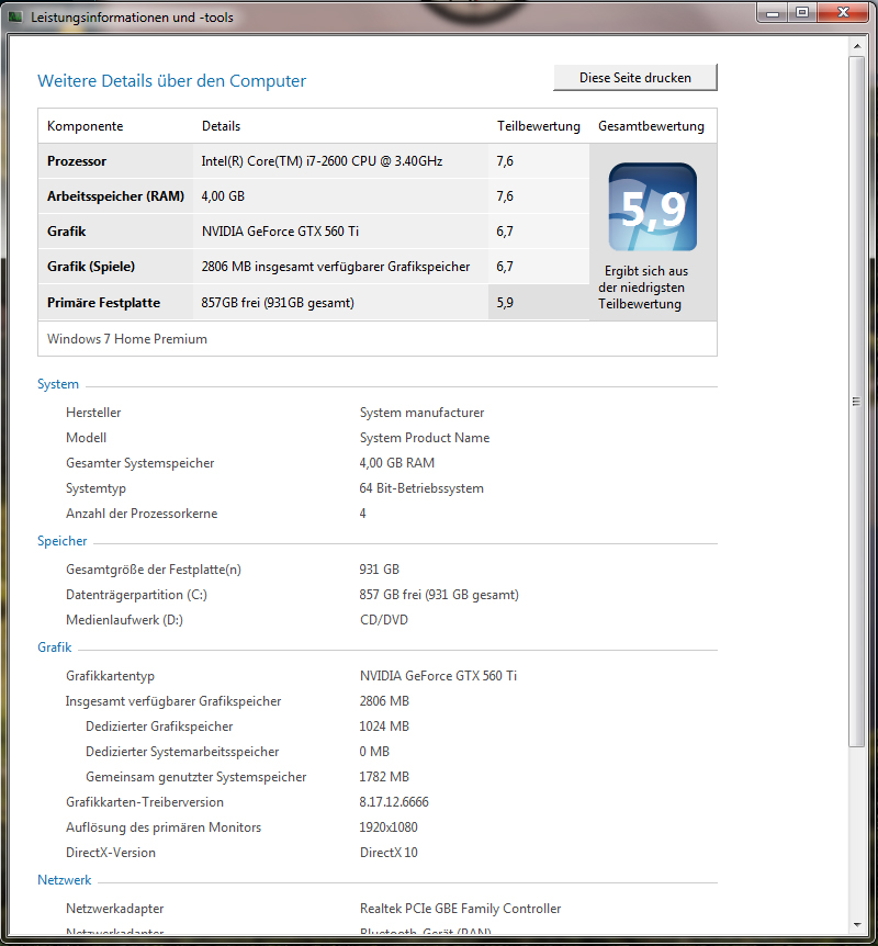

Ram wird nicht erkannt?
Hallo.
Ich habe mir einen neuen PC zusammengebaut. Natürlich nicht einfach so, der User Phenom. aus diesem Forum hat mir sehr geholfen.
Nun habe ich aber ein "Problem" entdeckt. Ich weiß nicht mal ob es wirklich eins ist, ich hoffe ihr könnt mir helfen.
Ich habe diesen Ram: (8GB)
Und dieses Mainboard: (Asus P8P67)
Nun zu meinem Problem; Windows zeigt mir, wie man auf dem Bild sieht, an, dass nur 4 GB Ram installiert sind. Das verstehe ich nicht. Ich habe beide "Plättchen" installiert und eben noch einmal überprüft ob alles sitzt - meiner Meinung nach passt alles.
Da ich den Mugen2 als CPU-Kühler montiert habe, sind 2 Ram-Steckplätze behindert, so dass ich die zwei äußeren Plätze, die mit Dimm_B1 und Dimm_B2 benannt sind, benutzen musste. Liegt hier das Problem?
Vielen Dank für eure Hilfe,
Philip.

widder0815

Genau ... endweder den Ram vor dem Lüfter einbauen ... oder mit eisenSäge den Lüfter Passig sägen 😉
sigi_der_erste
Versuchs mal nach Handbuch zum Board:
1 Riegel >>Slot A2
2 Riegel >>Slot A2+B2
4 Riegel >> alle Slots
Auf Seite 2-5 sind so schöne Bildchen, vielleicht will dein Board es so.
