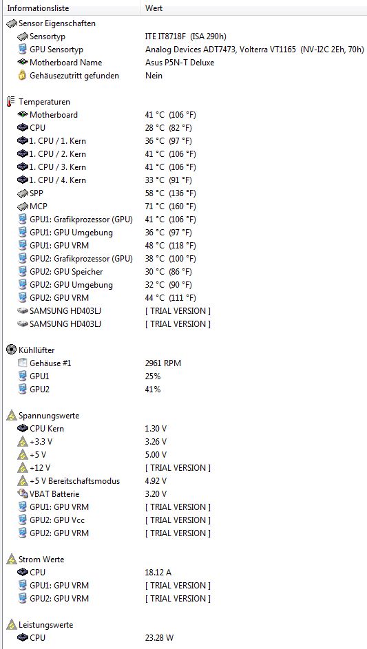

Im Anhang sind die Temperaturen ohne die Seite vom Gehäuse. Ziemlicher Unterschied oder?

An den Temps kann es aber wirklich gelegen haben, denn der CPU beim Start beträgt nur 22°. Ich habe euch aber doch die Temperaturen gepostet, warum hat keiner gesagt das die zu hoch sind?
Wie umgehe ich das mit den Temperaturen jetzt? Ich meine, das wenn die Seite vom PC offen ist und die Temperaturen niedriger sind als wie mit zuener Seite ist jawohl bewiesen. Nur wie mache ich das jetzt das ich trotzdem die Seite an den PC machen kann? Der PC steht bei mir auf dem Tisch und ist ziemlich laut, man hört die Festplatten jetzt kratzen (typische Festplatten geräusche).
Ich habe an der Seite vom Gehäuse Plexiglas draufgemacht, sollte ich dort lieber ein Gitter draufmachen? Würde das was gegen die Temperaturen und den Lärm helfen?

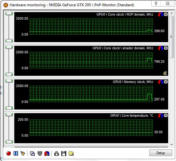

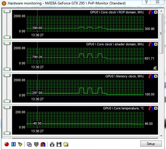

Ich habe jetzt RivaTuner angehabt, gezockt und die Temperatur mit der Seite gemessen. Wärend ich gespielt habe ist die CPU auf 50° gegangen. Der Radiator wird ziemlich heißt, es kommt ziemlich viel heiße Luft aus dem Radiator. Außerdem werden die Schläuche wo das Wasser durchfließt ziemluch warm, das bedeutet doch das der Radiator das Wasser nicht gut genug gekühlt bekommt oder?
Ich mess gerade noch ohne die Seite.
Im Anhang ist der Test bzw. Monitoring mit RivaTuner mit der Seite vom Gehäuse.
2. Bild ist der Test ohne Seite.

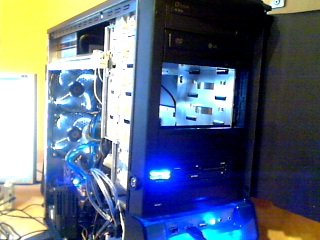

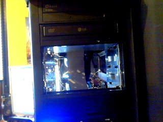

Ich habe vorne jetzt (da wo die Laufwerke sind) 2 so Bläche rausgenommen, da kann der PC jetzt Luft durchziehen. Meine Frage lautet jetzt nur, wie baue ich da einen Lüfter rein? Welchen Lüfter nehme ich am besten?
Maße: 15cm x 8,50cm
Bis jetzt immernoch kein Freeze, seid ihr sicher das es an den Temps liegt? Als ich die Seite zu hatte, hatte ich ja auch kein Freeze. Liegt bestimmt am RAM.

Tja, zu früh gefreut würde ich mal sagen. Habe eben mit zuener Seite vom Gehäuse jedoch mit dieser Öffnung bei den Festplatten mir ein Video bei youtube angeguckt. Schwupp, Standbild. Das heißt wir können den RAM schonmal ausschließen. An der Temperatur kannst ja dann wohl auch nicht mehr liegen. Ich lass die Seite jetzt nochmal ab und gucke ob der PC nochmal einfriert. Was soll ich machen wenn er auch bei offener Seite einfriert? Jemand noch ne Lösung bzw. Tipp auf lager?

Die Temperatur der Grafikkarte ist okay, wobei : Wurde das unter Last gemessen oder nur so aufm Desktop?
Du sagst "CPU".. aber Rivatuner mißt nur die GPU (Grafikprozessor).
Dein Post ist da nicht eindeutig...
Sollte die CPU zu heiß werden, nunja, normal macht die dann eine Notabschaltung -> Rechner geht aus. Normalerweise jedenfalls...
Scheint so, dass du wirklich eine zusätzliche Gehaüsebelüftung brauchst. Das hätte dann auch eben den positiven Effekt, dass der Radi nicht mehr alles allein machen muss. Ist Luftfluss im Gehäuse, so werden ja auch die Teile der WaKü und deren Schläuche gleich mitgekühlt.
Der OC-Forums-Link funzt bei mir nicht, aber schau dir halt mal den Link aus meinem letzten Post an, so sollte das aussehen.
Kabel im Gehäuse / Ein vollgepfropftes Gehäuse verhindern gleichfalls einen guten Luftstrom. Falke007 hatte jedenfalls Recht, scheint an der Hitze zu liegen. CPU/Northbridge/Southbridge, die letzteren beiden sind bei deinem Board passiv gekühlt und bekommen zuwenig Luft.
