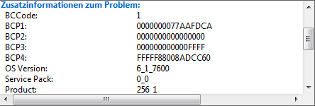

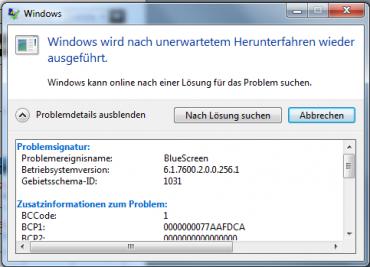

JAckAv
Windows 7 Bluescreen - Wieso?
hab vorgestern mein Winows 7 neuaufgsetzt.
Seitdem stürzt mein Windows 7 nach einer gewissen Zeit ab. Es kommt mir jedoch so vor als ob das nur passiert wenn der PC unbenutzt läuft.
Vor der neuinstallation hatte ich nie Bluescreens.
Ein paar bilder von meinem Fehler:
attachment.php
attachment.php
Ich benutze Windows 7 64 Bit
Habe 4 mal 2.7GHz Intel Quadcore
8GB Ram
2 Festplatten eine von Seagate(glaube ich) und eine von Samsung jewails ein Terrabyte und eine 9800GTX+, Board ist ein ASUS P5N-D.
Kann mit irgendjemand sagen was das für ein fehler ist oder wo mein Problem liegt?
MFG
Jack

xyx1991
Der Anzeigetreiber wurde nach einem Fehler wiederausgeführt
Hallo Leute,
Ich habe seit 2 Monaten das Problem dass ich ständig nen schwarzen Bildschirm bekomme mit der Meldung "Der Anzeigetreiber wurde nach einem Fehler wiederausgeführt" oder so ähnlich. Oder ich bekomme unterschiedliche Bluescreens. Ich hab mir dank Garantie die Grafikkarte austauschen lassen und dann ging es einen Monat ohne Fehler. Doch seit Gestern habe ich jetzt wieder genau das gleiche Problem. Nach ein paar Minuten Video schauen oder Spiele zocken kommt wieder das oben Beschriebene. Ich hatte gestern den PC ein paar Stunden auf Energiesparen, habe ich sonst nie vielleicht geht dort ja bei mir die Graka kaputt?
Habe eine ATI Radeon HD 5770, Anzeigetreiber auf älteren stand setzen bring nichts, und benutze Windows 7 64 bit.
Vielleicht könnt ihr mir helfen, will nicht andauern meine Grafikkarte wechseln lassen.
mfg,
xyx1991
Frittenhorst88
Was bekommst du genau für Bluescreens? Grafikkarte ist komptibel denk ich mal?
Ansonsten: eventuell nen Virus?
Würde das ich Problem aber eher auf ein Temperatur- oder Spannungsproblem deuten
serafen
Es wäre hilfreich, nähere Informationen zu den genannten Bluescreens zu erhalten, wahlweise mit Windows-Bordmitteln (versiertere Anwender) oder über entsprechende Tools, beispielsweise - und die Ergebnisse dann zur Verfügung zu stellen (Screenshots etc.).
MfG.
