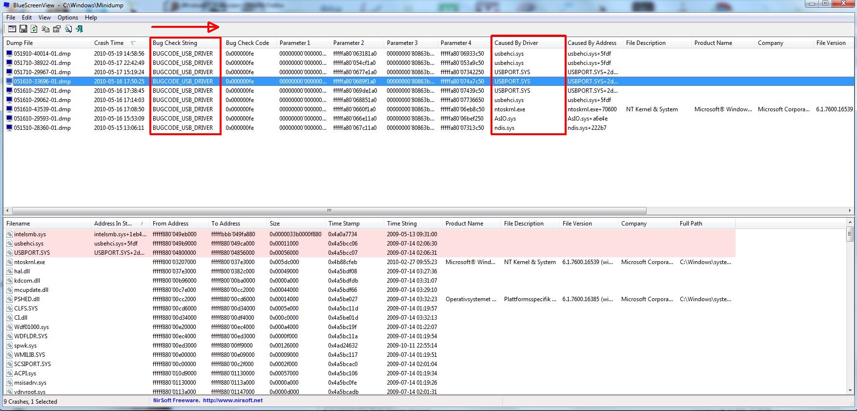

Stell doch mal einen Screenshot mit ein und achte darauf, dass die im Screenshot umrandeten Felder gut lesbar sind. Ist ein Beispiel-Screen aus dem Net; sofern man den genauen Treiber identifizieren kann, lassen sich die Probleme u. U. beheben.
Ergänzend könntest Du mal die Screens von zur Verfügung stellen; u. U. sind auch die Speicher-Einstellungen nicht korrekt.

Hier mal ein Screenshot von Bluescreenview:
Hatte die letzten Tage keine Probleme mehr allerdings heute wieder, Youtube video bleibt hängen und bleibt nach Blackscreen nurnoch grün.

Zunächst einmal vielen Dank für die nachgereichten Informationen.
Vorweg: nutzt Du eine Antiviren-Lösung bzw. einen Komplettschutz? Die aufgetretene dürfte im Zusammenhang mit den ausgeworfenen Bluescreens stehen (Erklärung siehe vorstehenden Link), wäre jedoch u. U. auch mit einer Security-Lösung von in Verbindung zu bringen.
Zu den Bluescreens:
  • BUGCODE_USB_DRIVER & DRIVER_CORRUPTED_EXPOOL deuten auf Treiber-Probleme hin
  • auch SYSTEM_SERVICE_EXCEPTION lässt auf inkompatible Hardware respektive Treiber schließen
  • IRQL_NOT_LESS_OR_EQUAL, PAGE_FAULT_IN_NONPAGED_AREA & MEMORY_MANAGEMENT zeugen, an Hand des BlueScreenView-Screenshots, ebenso auf eine Treiber-Problematik und/oder defekten bzw. falsch konfigurierten Arbeitsspeicher hin
  • die Bluescreens in Verbindung mit dxgkrnl.sys legen ein Problem mit dem DirectX-Grafikkernel offen
Meine Bitte wäre daher, noch ergänzend die Screens von einzustellen. Nähere Angaben zu CPU, Board und RAM wären hilfreich.
