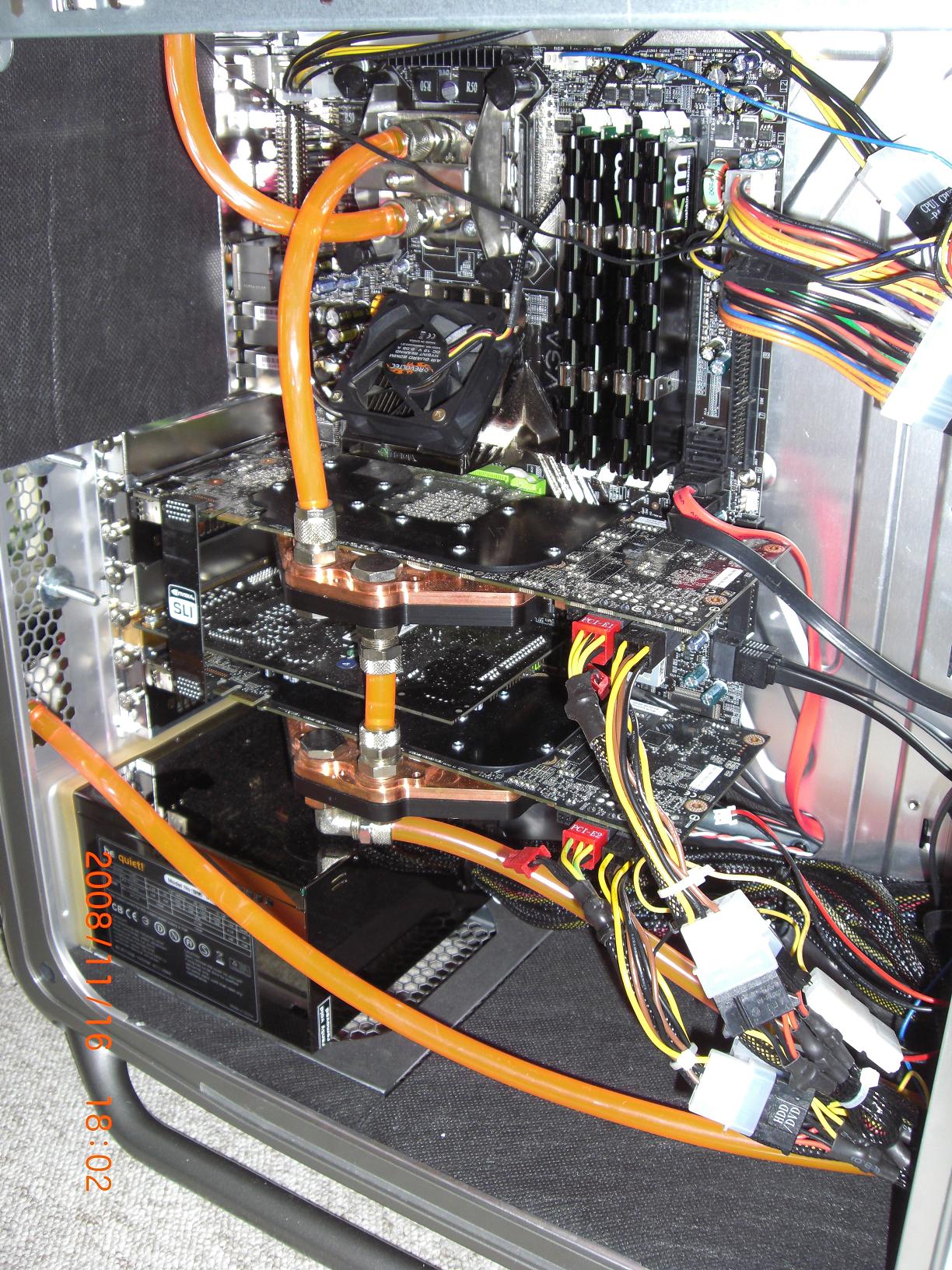

So, heut zeige ich euch auch mal wieder meinen kleinen Rechenschieber 🙂

cl4w
Die Kühlung mit den zugeklebten Öffnungen hinten sieht auch nicht sonderlich durchdacht aus, sehr lange werden die Spawas da nicht halten.

Robmain
Golrado, ich habe ein ähnliches System nur nicht so modern wie du. Jedoch habe ich bemerkt, dass du die "Plärre" auf der NB durch einen anderen Lüfter ersetzt hast. Ich wüßte gerne wie und vorallem, wie du ihn festbekommen hat, denn der native Lüfter ist ja eine Maßfertigung
Blackbird, was ist das für ein "Knies" auf dem Boden. Sonst leuchtet es ja ganz schön, nur das mit Boxed-Lüfter...
golrado
Der Originale Lüfter von dem EVGA 780i SLI Mainboard ist zu laut, der pfeift richtig. Ich habe ihn durch einen 60 mm lüfter ersetzt und mit 2 schrauben zwischen den lamellen befestigt. Angeschlossen ist er über eine Lüftersteuerung, weil wenn du ihn übers Mainboard steuerst brummt er tierisch. Hoffe ich konnte deine Fragen beantworten. Achso, noch eins. Der Lüfter ist Saugend montiert. ist nur 1 grad unterschied zu blasend. Aber dafür wird dann die Grafikkarte nicht so warm, weil er ja dann genau auf den 1. PICex steckplatt bläst. 😉
Robmain
Du sprichst mir auf der Seele. Ich habe alle Lüfter am Board und es summt wie bekloppt, wenn die Spannung begrenzt wird. Dann liegt es definitiv am Board wenn Du das auch hast. Aber wir kann ich die Lüfter automatisch Last- und Tempabhängig regeln?
habe auch schon bemerkt, dass die 80-100° der NB auf die Rückseite der ersten GPU geblasen werden. Aber saugt denn nicht eben der Lüfter diese warme luft bei Dir beim Saugen an?
Dann kaufe ich mir auch einen kleinen anderen Lüfter, der originale ist echt laut. Das Board würde ich auch nicht nochmal kaufen.
Passen die Schrauben in die Lamellen mit den Standardbohrungen?
Ausserdem wird das Board bei geschlossenem Case über 50° warm. Bei 55° schmiert es ab. Wie ist das bei Dir? Ich muss das Case immer offen haben.
Golrado, habe nochmals dein Foto genau angeschaut. dabei ist mit aufgefallen, dass eine von den beiden GraKa die Kühlung falsch montiert haben muss. Intake is einmal rechts und einmal links bei der anderen karte, sodaß ds Eingehende Wasser in den Augang gepumpt wird.
Das könnte je nach Kühler etwas Kühlleistung kosten. Werden beide glech warm? (bei mir ist es 1° Unterschied)

echt, ist verkehrt herum?? ne die temps sind bei beiden unterschiedlich. die obere wo der monitor dran hängt hat unter windows 36 grad und die untere 34 grad. beim zocken kommt die od´bere gern mal an die 80 grad wo die untere dann nur max 70 grad hat. ja die bohrungen von die 60 mm lüfter passt. die temp der northbrigt und southbridge sind unter windows bei 56 grad (lüfter saugend bei ca. 7V 🙂) musst du wenn manuell regeln. beim spielen sind es dann ca. 65 grad bei 7V, 59 grad bei 12V.

Robmain
Ich meine Der Kühlblock hat doch einen Eingang und einen Ausgang für den optimalen Flow. Die Verbindung von Karte 1 zu 2 muss somit diagonal sein. Danke für Deine Tips.
