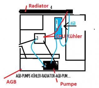

hab mir schon den aufbau überlegt:
Geht das so? (Ich weiß das mich paint nicht mag)
Grillmaster
so sieht das dan aus
nimm n 5 liter kanister vom baumarkt ca. 2,- oder 3,-
viel erfolg wegen deinen eltern^^
(DIE MACHT IST MIT DIR)
