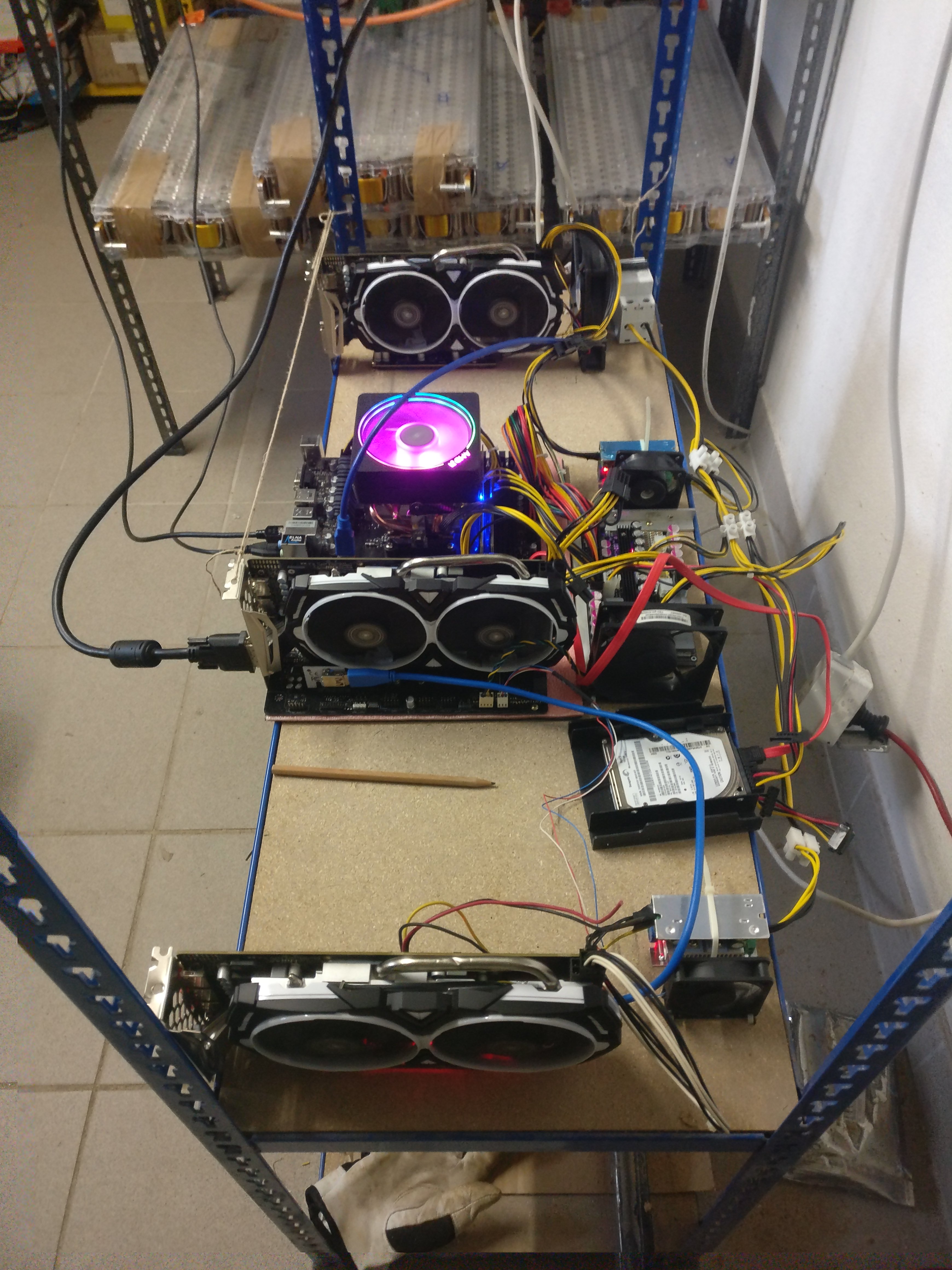

das sieht mal so aus - im hintergrund die vier akku-module von Tesla.

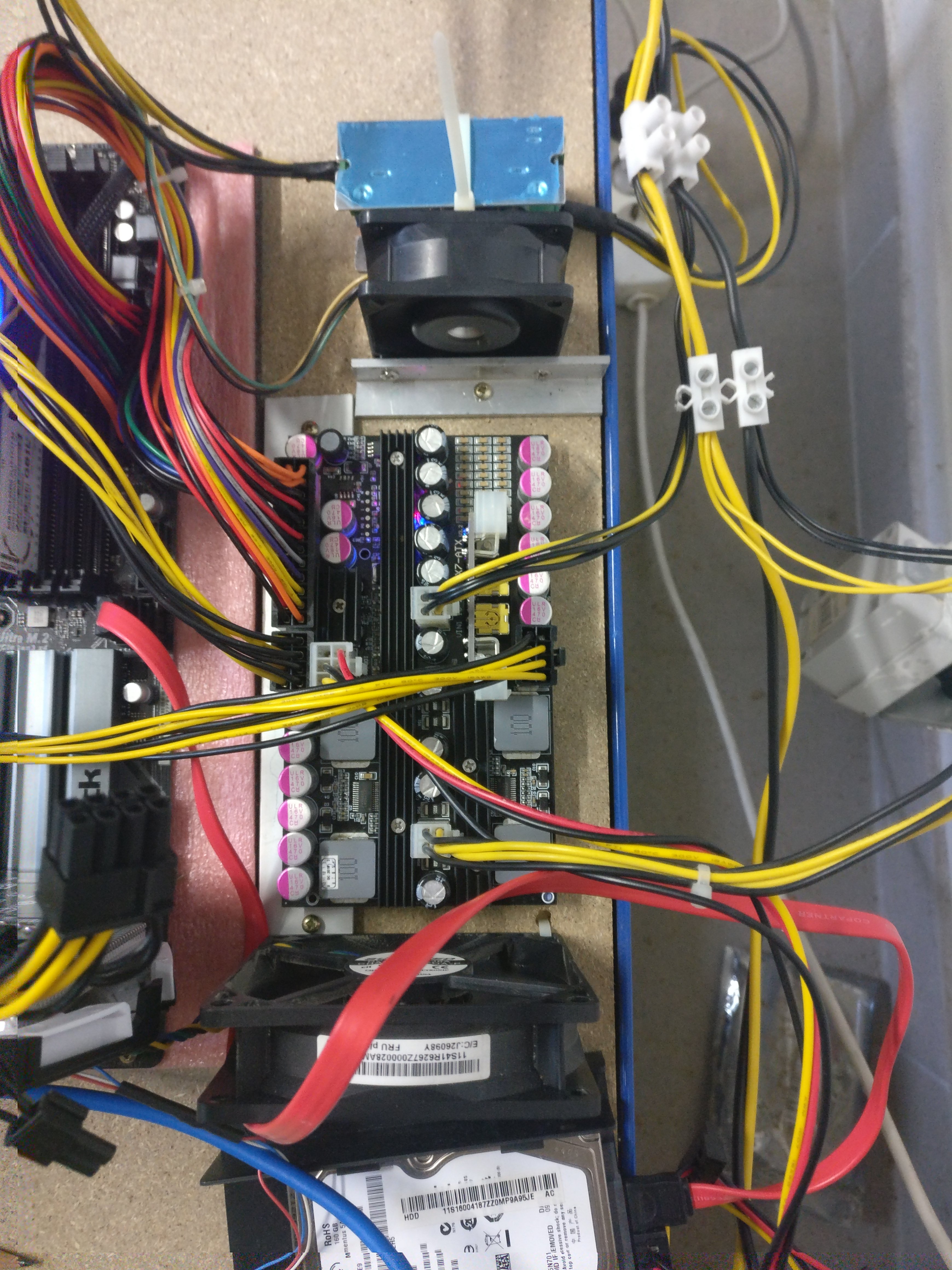

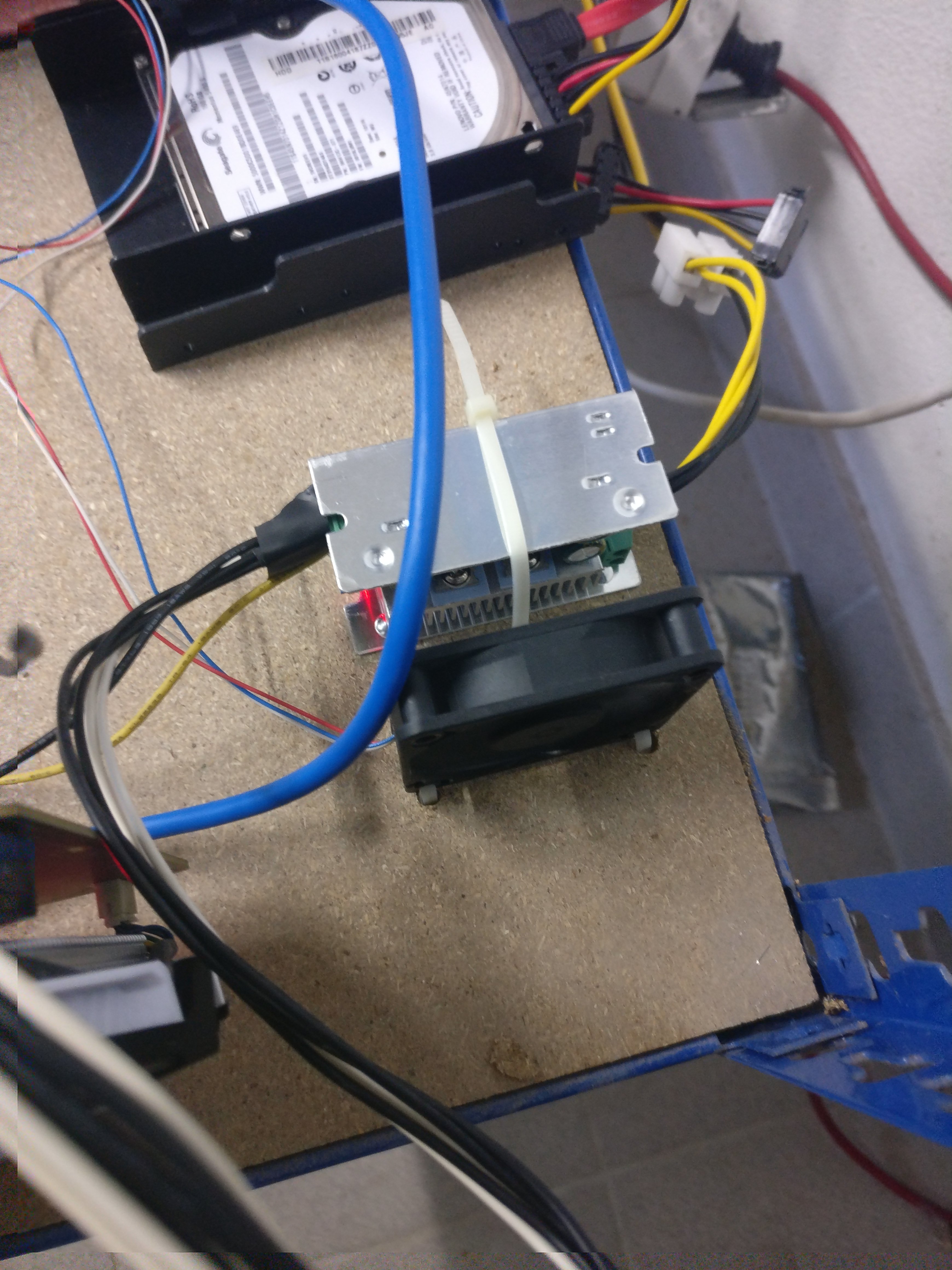

das in der mitte ist die Pico-Box; darunter (rechts daneben) ein 12cm lüfter zur kühlung. nachdem die nur eine GraKa versorgen kann, gibt's darüber (das blaue) einen von der akkuspannung (21,5 bis 24,5V) auf 12,08V, an dem die zweite RX570 direkt hängt. der schafft max. 200W; die RX570 zieht so um die 170-180W, weshalb der lüfter darunter (daneben) mit 2000-3000 U/min die hitze wegpustet. ich hatte ja so meine bedenken, ob der 5 EUR china wandler das durchhält, aber bis jetzt schlägt er sich wacker. ich habe sicherheitshalber zwei 300W wandler bestellt, die dann nicht so knapp am limit arbeiten.
das gibt's dann nochmal "in klein" für die RX470:
die lösung mit je einem eigenen wandler pro GraKa skaliert beliebig. die aktuelle konfiguration ist ein gutes gleichgewicht zwischen erzeugter und verbrauchter leistung. klar würde ich den freien platz noch gerne mit weiteren GraKas füllen, aber nicht bei den aktuellen preisen; es müssten dafür sinnvollerweise auch noch weitere panels aufs dach. das board hat 6 PCIe slots, das ist auch der (langfristig) geplante endausbau.

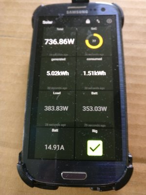

ein nachteil dieser lösung ist, dass die spannungswandler die GraKas am netzteil vorbei versorgen. d.h. das board lässt sich zwar runterfahren, aber per WoL nicht mehr starten. daher gibt's in der monitoring app den grünen knopf:
der schaltet direkt den lastausgang am laderegler ein- und wieder aus (Ich reiche bei tageslicht noch ein besseres foto nach).

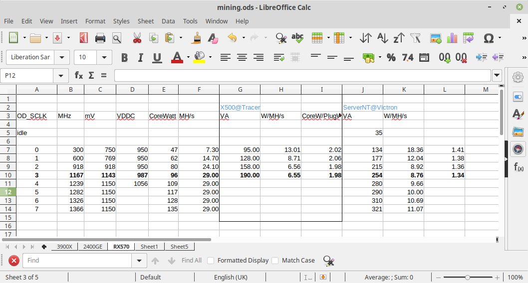

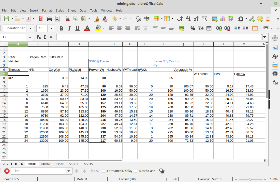

Kann man beim Mining so genau die "Mining Leistung" einstellen oder hast du dir da eine Art Look up Table erstellt?
bei CPU mining software (z.B. xmrig) kann man die anzahl der threads angeben (per kommandozeilenparameter). das habe ich einmalig für den 3900X durchgespielt (spalte E):
bei AMD GPUs gibt's den "OD_SCLK" parameter, der takt und spannungen vorgibt. z.B. für ethereum:
man sieht, dass ab stufe 3 die hashrate nicht mehr ansteigt (wohl aber die leistung). per shell kommando wird festgelegt, welchen bereich die GPU nutzen darf:
$ echo "0 1 2 3" > /sys/class/drm/card1/device/pp_dpm_sclk
diese tabellen werden in der steuersoftware hinterlegt, die dann auch die steuerbefehle absetzen wird. das passiert dzt. noch händisch.
"CoreWatt" ist jene leistung, die die hardware selbst angibt gerade zu verbrauchen (z.B. "turbostat" für die CPU bzw. die mining software selbst). die mal zwei ergibt ungefähr die real gezogene leistung.

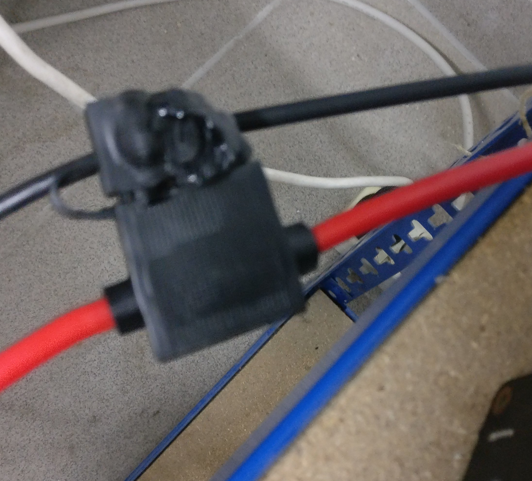

gerade eben: wenn eine 30A gleichstrom sicherung über tage mit 28A belastet wird, dann schaut sie letztendlich so aus:
hat ordentlich gestunken.
Leider etwas unscharf, aber sieht etwas geschmolzen aus, aber solange sie im Notfall auch trennt 🙂.

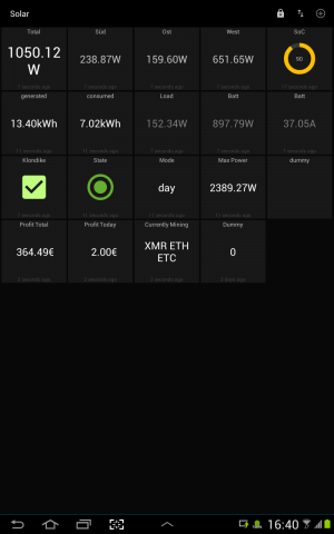

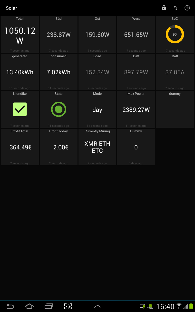

hier mal ein update. ich konnte mich endlich aufraffen, die steuersoftware für's rig zu schreiben. steuern (sprich: die last nach PV ertrag und SoC zu regeln) tut sie zwar noch nicht, dafür schaut das monitoring schon ganz gut aus.
für diesen zweck habe ich mir ein altes Galaxy Tab II gekauft, das quasi als digitaler bilderrahmen läuft.
auf der ersten seite die aktuellen messwerte der PV anlage:

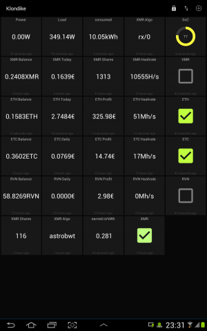

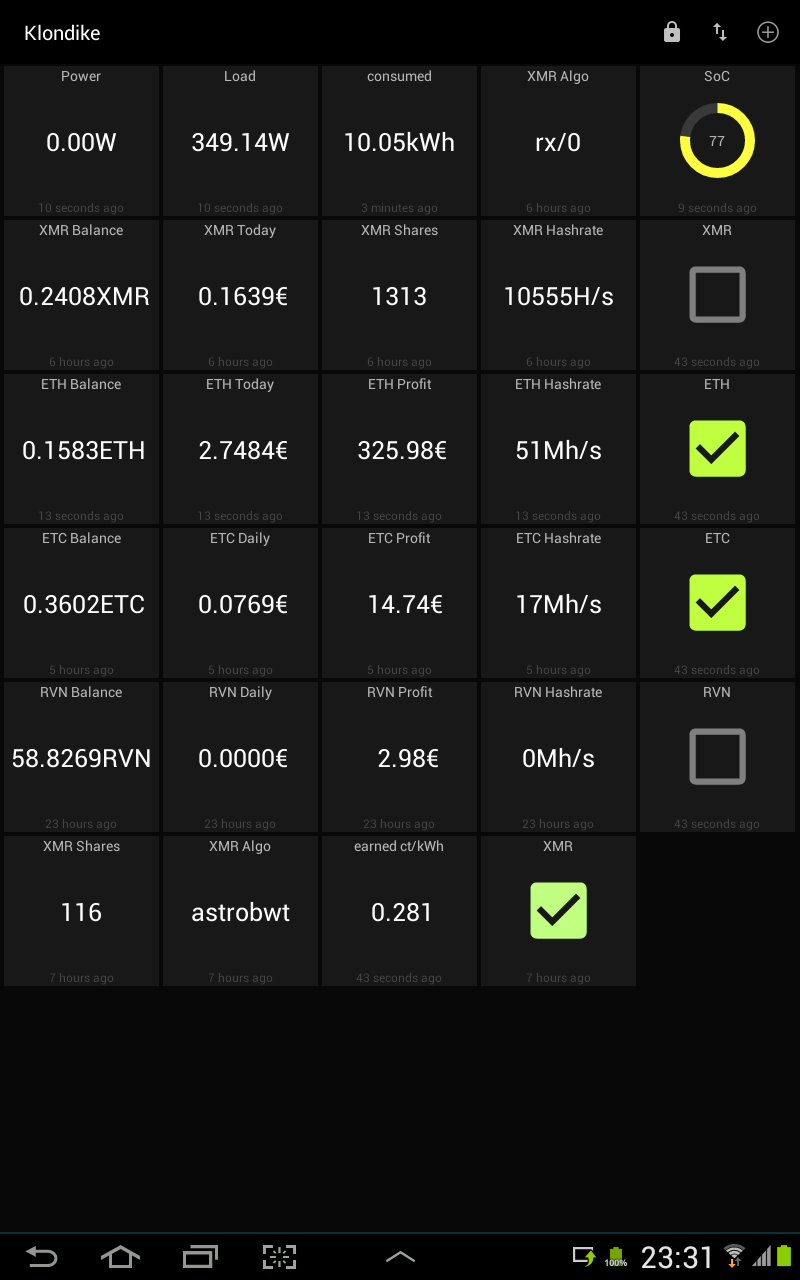

die letzte zeile enthält einen überblick über das minig. auf der zweiten seite die details (von einem anderen zeitpunkt):
in der ersten zeile ein überblick über die aktuelle PV leistung, die letzte zeile enthält (reale) testdaten vom entwicklungsrechner. der rest dazwischen hoffentlich selbsterklärend ;-)
letzte zeile, spalte "earned ct/kWh" sind eigentlich EUR, die pro kilowattstunde erschürft wurden. heute z.B. 0.308 EUR/kWh. wenn man bedenkt, dass ich vom energieversorger 5 ct/kWh bekäme ...
das ganze gibt's noch in klein für's smartphone. die anzeige am tablet/smartphone macht die app "MQTT Dashboard" die software, die die messwerte aus den ladereglern und dem mining rig (und mining pools) zusammenklaubt und per MQTT ans dashboard schickt, ist selbst geschrieben.
