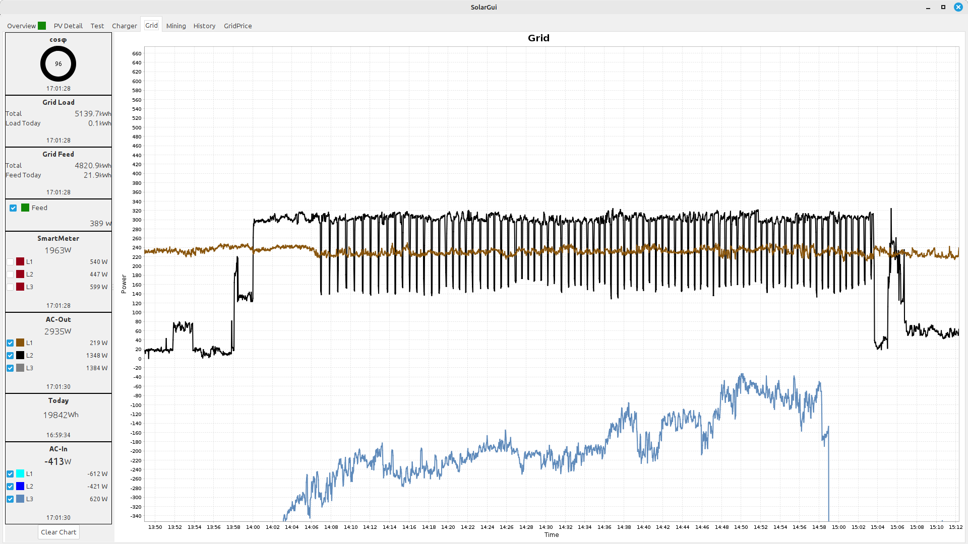

sobald der 5950x unter last läuft, entweder unter vollast oder selbst bei nur 12+ threads, bricht die leistungsaufnahme immer wieder kurz ein. (schwarze linie, siehe anhang).
