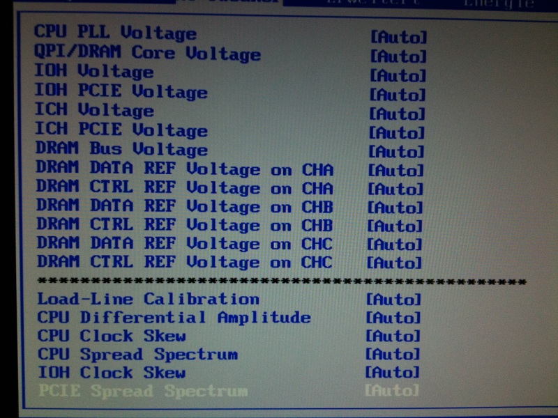

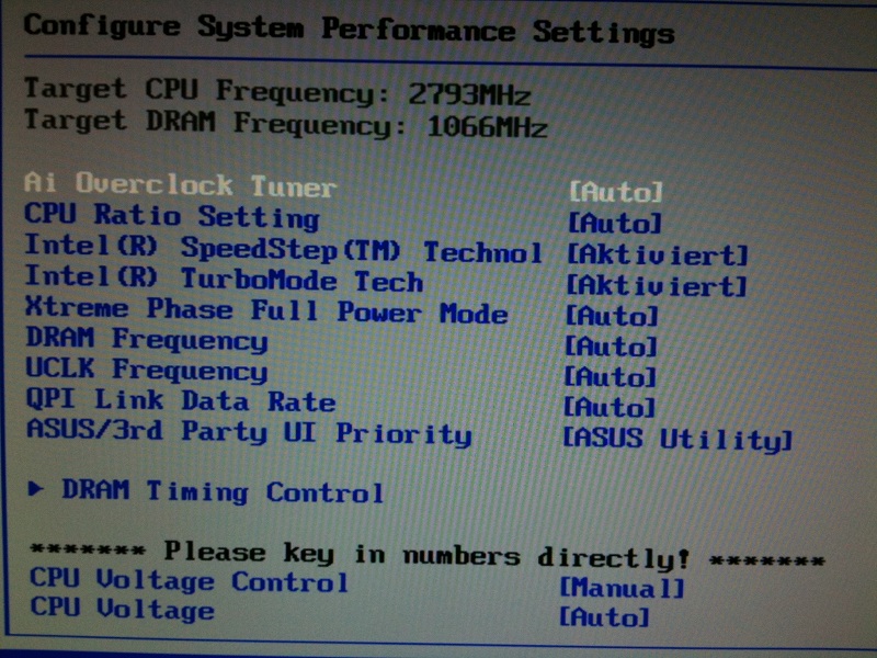

ich hab mal ein screenshot gemacht von den einstellungen.

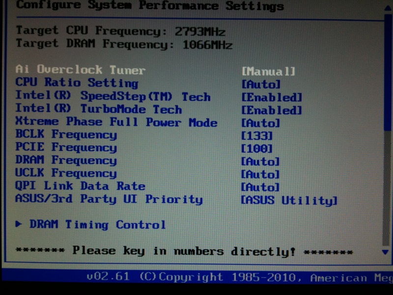

overclock tuner - muss ich auf manuell stellen sonst kann ich den takt nicht verändern.
ratio setting - ist vermutlich der multi oder ? kann von 12 - 22 eingestellt werden.
intel speedstep und turbomode - auf aktiviert lassen??
phase full power mode?? - sagt mir gar nichts
bclk - damit stell ich den "FSB" ein oder
pcie - werte zwischen 100 und 200 möglich aber was ist das?
dram freq. - ist das der ram teiler??
uclk - wofür ist der??
qpi - ??
dram timing control - wichtig??
cpu voltage control - Vcore??
cpu voltage - Vcore?
Den BCLK mußt du auf 180 stellen.
Den DRAM mußt du dann wieder so weit es geht auf 1066 heran bringen.
Das gleiche gilt für den QPI und den UCLK, letzteren beiden sind die Chiptaktungen die sollten weitesgehends ebenfalls bei ihren Standartwerten bleiben, er etwas darunter als darüber.
Zum schluß die vcore etwas anheben, wie schon gesagt in kleinen Schritten.
Alles andere läst du so wie es ist.
Dann heist es via Prime testen ob es stabiel bleibt und auch die Temperaturen überwachen.

Die Spannungseinstellungen für alles findest du seperat bei dir im Bios und da findest du auch die vcore.
