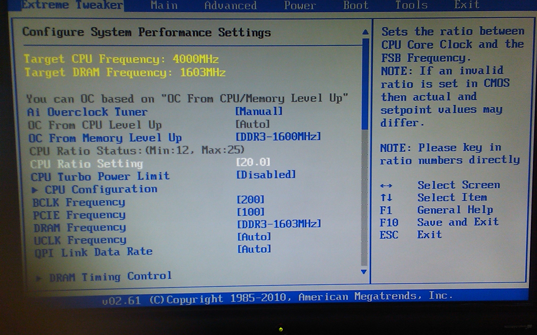

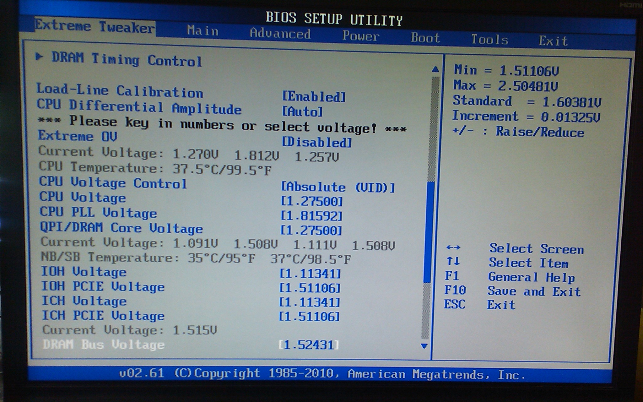

zu deiner OC frage:
versuch mal diese einstellungen, NUR deinen RAM (Frequenz und Volt) solltest du anders einstellen. also wie der hersteller verlangt!!
achso, falls die vcore nicht ausreicht bei dir, kannst du auch auf 1.3v versuchen.
aber meiner fährt die 4ghz sogar nur mit 1.25v. 😀

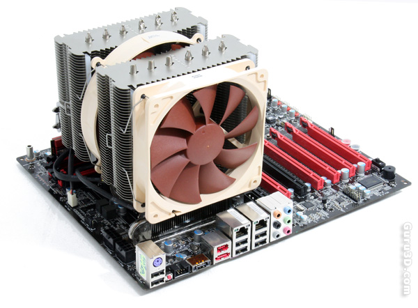

kann mir mal bitte jemand sagen wie auf dem bild die luftstromrichtung des kühlers ist???
nicht das ich ihn falsch rum eingebaut habe
Wenn du von dem Bild ausgehst, dann saugt der erste Lüfter die Luft an. Den zweiten (Mitte) sieht man ja nicht.
Denkbar ist das schon das du die Lüfter flasch verbaut hast und die quasi gegeneinander laufen, was dann natürlich so rein gar nichts bringt.
Mit der Laufrichtung ist eigentlich immer ganz einfach. Auf der Seite wo du das Kabel siehst was in den Lüfter (Motor) geht, kommt die Luft raus. Auf der Seite wo kein kabel ist, zieht er die Luft an.😉

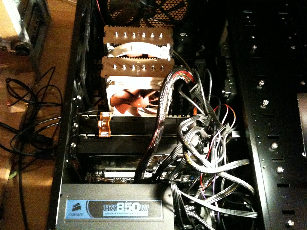

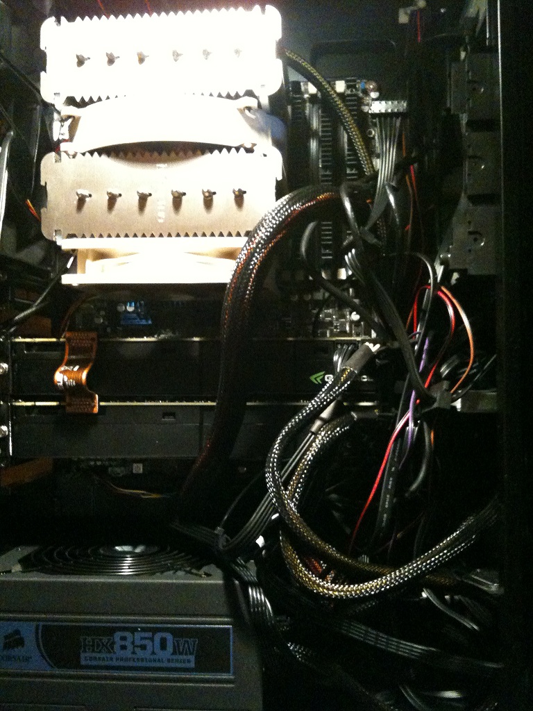

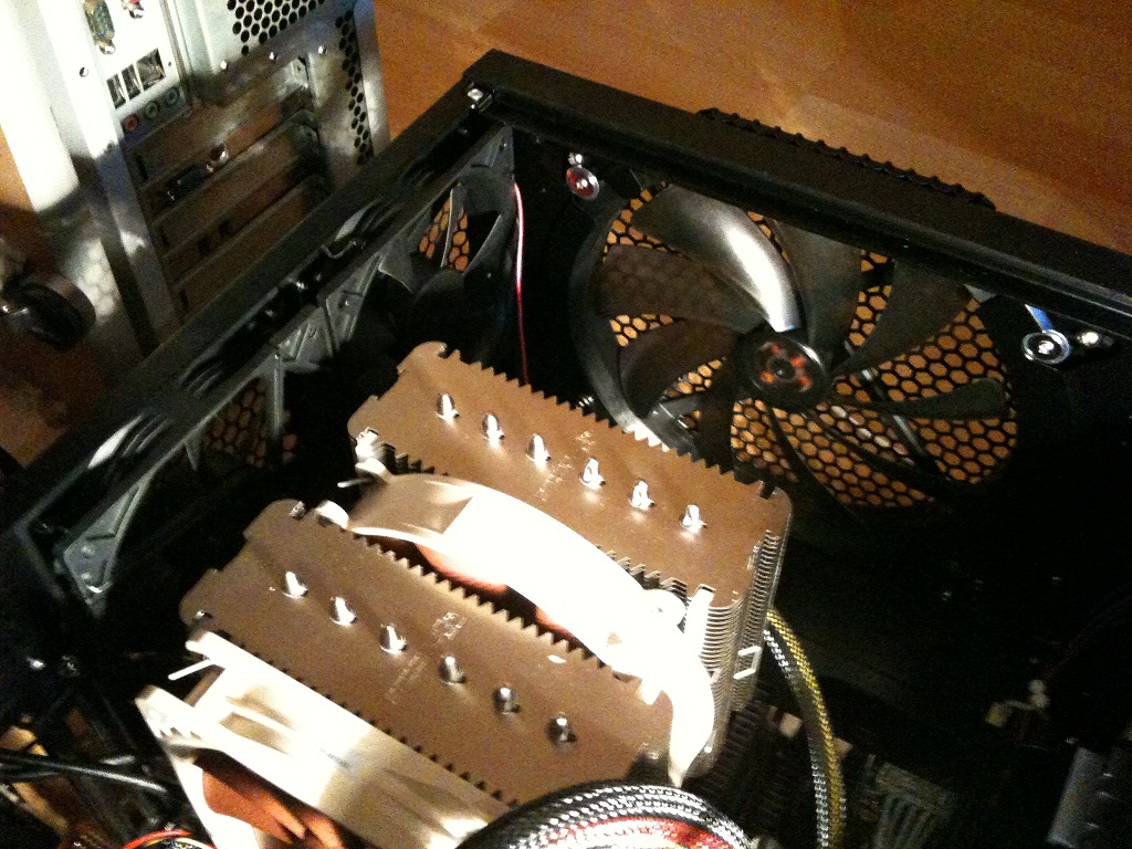

so hab mal paar bilder gemacht evtl seht ihr ja fehler.
die beiden lüfter vom noctua blasen nach oben zum großen vom gehäuse

Heffernan187
nein rechts daneben sitzen die ram steine
mit welchen einstellungen kann ich im bios denn beim oc die temp geringer halten. alle spannungseinstellungen hab ich auf auto ausser die vcore
ist es besser den multi hochzusetzten oder den bclk??
also lieber 20x200 oder 22x182
klappflapp
Ich würde zuerst den Multi so hoch wie es geht stellen, dann den BLCK.

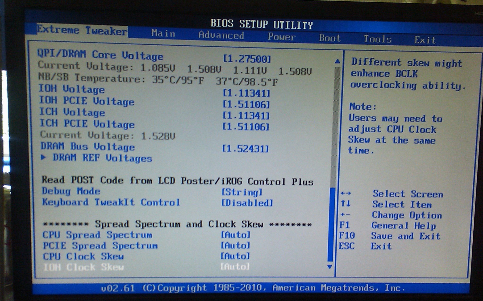

Du solltest eigentlich ALLE Spannungen Fixen!
Wie hoch hast du VCore zurzeit?
klappflapp
Die Spannungen immer fixen, sonst gibt das Mainboard abnormale Spannungen :fresse:
Vcore würd ich bei 1,25 V oder noch niedriger anfangen (je nachdem was du ihm an Takt gibst?).
Oft reichen 1,25 V gut aus für 4 GHz!

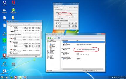

so hab den vcore jetzt auf 1,27 und den multi auf 22 x 182
jetzt hab ich aber 2 verschiedenen takt anzeigen sie bild rot umkreist was ist denn richtig??
die temps unter prime sind doch so ok oder??

Bei CoreTemp wird bei mir öfter irgendwelcher Schwachsinn angezeigt 😕
Sind die Temperaturen während Prime lief gemessen?
Dann wären sie denke ich im annehmbaren Bereich.
Wie gesagt gelangt denke ich ein Teil der Abwärme der Grakas in den Kühler.
Heffernan187
bei core temp zeigt er mir 4ghz so wie ich es auch eingestellt hab mit 22x182 und bei everest zeigt er mir 3,8 ghz
alles gemessen unter prime
klappflapp
Ich würde einfach nach dem gehen was du im Bios auch eingestellt hast 😀
Hast du die restlichen Spannungen gefixt (alles was da noch so steht^^)?
Und was hast du für Spannungen für "QPI Vtt/Dram Core Voltage"und für "IOH" eingestellt?
Auf was steht die Uncore-Frequenz und welchen Multiplikator hat der QPI?
(Ich will nur sicher gehen dass alles Richtig eingestellt ist!)
