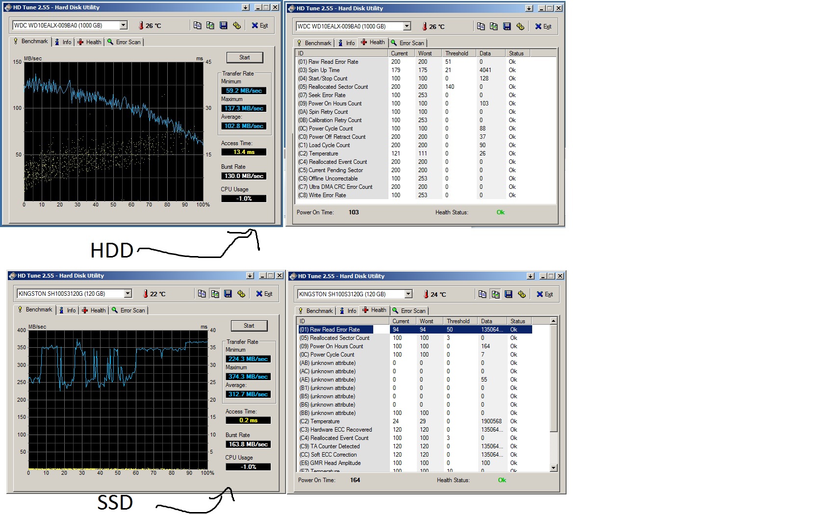

Hab HDtune mal benutzt. Health Status ist bei beiden Harddisks OK.
Dann kann man ja noch dort Speed testen usw., was soll ich daraus aber auslesen?

SSD Health nochmals:
HD Tune: KINGSTON SH100S3120G Health
ID Current Worst ThresholdData Status
(01) Raw Read Error Rate 94 94 50 141428947 Ok
(05) Reallocated Sector Count 100 100 3 0 Ok
(09) Power On Hours Count 100 100 0 164 Ok
(0C) Power Cycle Count 100 100 0 7 Ok
(AB) (unknown attribute) 0 0 0 0 Ok
(AC) (unknown attribute) 0 0 0 0 Ok
(AE) (unknown attribute) 0 0 0 55 Ok
(B1) (unknown attribute) 0 0 0 0 Ok
(B5) (unknown attribute) 0 0 0 0 Ok
(B6) (unknown attribute) 0 0 0 0 Ok
(BB) (unknown attribute) 100 100 0 0 Ok
(C2) Temperature 22 29 0 1900566 Ok
(C3) Hardware ECC Recovered 120 120 0 141428947 Ok
(C4) Reallocated Event Count 100 100 3 0 Ok
(C9) TA Counter Detected 120 120 0 141428947 Ok
(CC) Soft ECC Correction 120 120 0 141428947 Ok
(E6) GMR Head Amplitude 100 100 0 100 Ok
(E7) Temperature 100 100 10 0 Ok
(E9) (unknown attribute) 0 0 0 199 Ok
(EA) (unknown attribute) 0 0 0 233 Ok
(F1) (unknown attribute) 0 0 0 233 Ok
(F2) (unknown attribute) 0 0 0 266 Ok
Power On Time : 164
Health Status : Ok
am optischem Laufwerk wird es nicht liegen, das hab ich auch schon ausgesteckt und half nichts.
Shaakra
Gut, an der HDD kann es nicht liegen.
