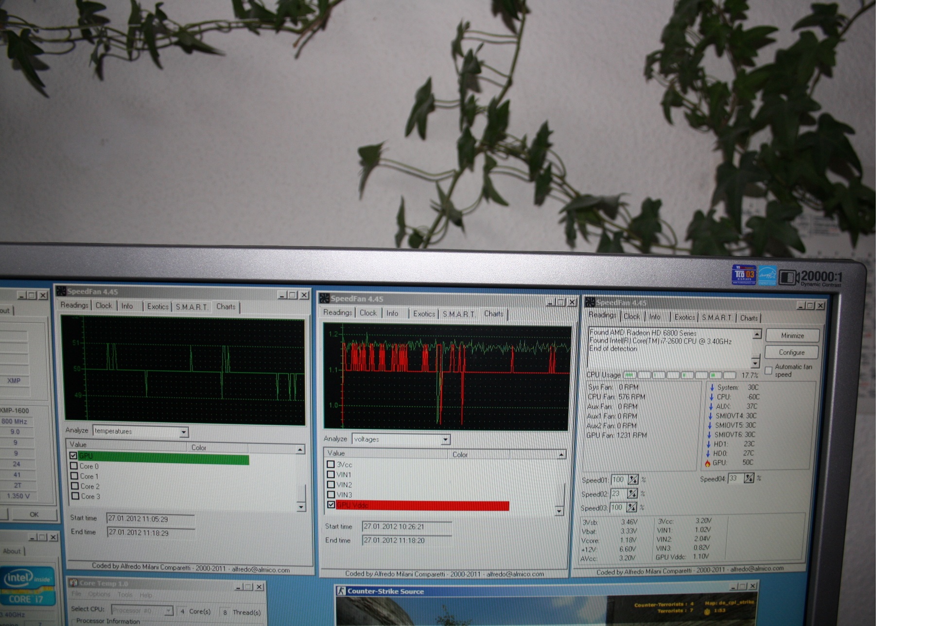

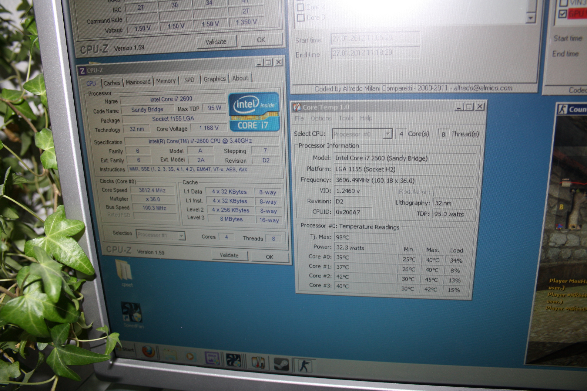

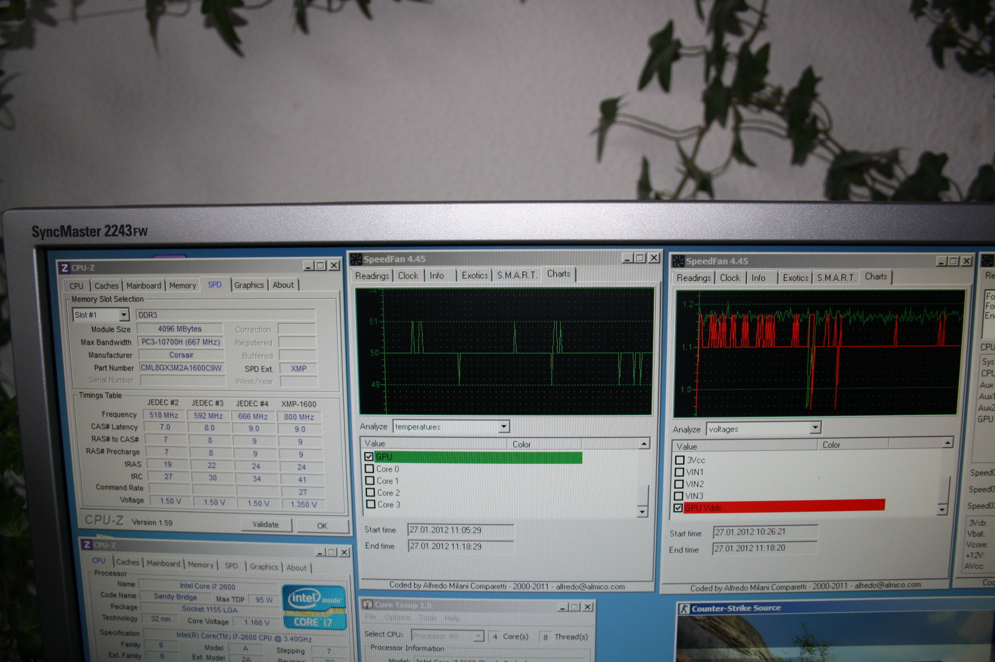

CD-Bluray Laufwerk hab ich auch mal ausgesteckt, aber es freezt weiterhin.
und hier Bilder zum Zeitpunkt des freezes, sieht aber eigl nicht ungewöhnlich aus:
werde versuchen mal vom Kollegen noch andere RAM's auszuleihen.
(draufklicken, Bilder sind grösser)
