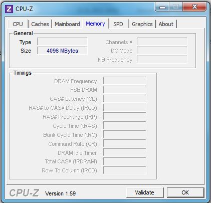

Stelle doch einfach mal Screens von ein; interessant sind vor allem die Reiter Mainboard, Memory, SPD. Wie schon mehrfach hier im Forum erwähnt, bei Bluescreens sehr hilfreich: - mit einem Screen lassen sich vor allem Treiber-Probleme schnell ausfindig machen.

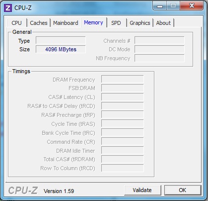

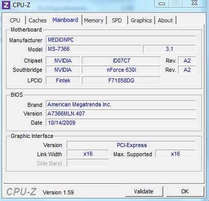

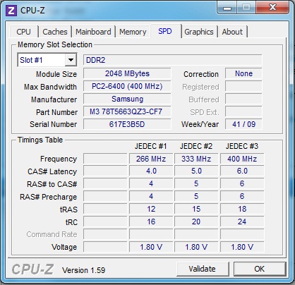

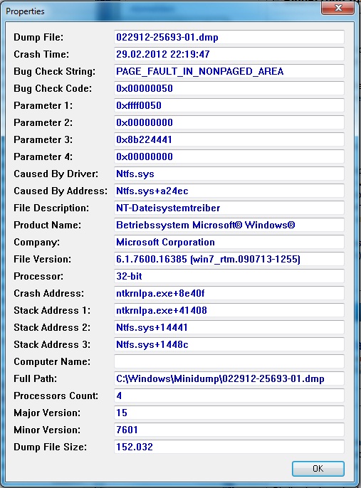

Habe Screenshots von CPU-Z von den nützlichen Reitern gemacht und die mal angehängt. Außerdem habe ich einen Screenshot von BlueScreenView angehängt, der die Daten zu dem letzten Bluescreen zeigt.
Wenn ich BlueScreenView richtig verstehe, habe ich wohl Treiberprobleme, die allerdings alle von Windows selbst kommen. Habe meinen PC allerdings schon neu aufgesetzt und der BlueScreen kam weiterhin... Gibt es noch etwas, was ich gegen diese Treiberprobleme tun kann?
Neben dem im Screenshot gezeigten Treiber ntfs.sys werden mir noch
ntkrnlpa.exe und halmacpi.dll angezeigt.

serafen
Danke für die Infos. Das (MS-7366) müsste Dein Board sein; wie ich sehe, hast Du aktuell 4 GB RAM verbaut (2x 2 GB?) - daher würde ich das letzte verfügbare BIOS, flashen.
Allerdings handelt es sich um ein sog. OEM-Board von MSI, d. h. das Flashen mit dem Original-BIOS ist grundsätzlich problemlos möglich, es kann jedoch im Einzelfall sein, dass ausschließlich modifizierte Versionen eingespielt werden dürfen.
Ich erwähne das nur, weil im letzten BIOS 2.4 (MSI) explizit Probleme in Verbindung mit 4 GB Speicher (nicht korrekt erkannte Größe) behoben wurden; es kann also durchaus damit zusammenhängen!
Zur Sicherheit bitte mal Deine genaue Medion (Hyrican)-Modellbezeichnung nennen!
Die aktuellen Timings für Deine Speichermodule müssten noch nachgeliefert werden - bitte CPU-Z mit Admininstratorrechten ausführen!
Und ggf. welche Sicherheits-Software läuft mit?

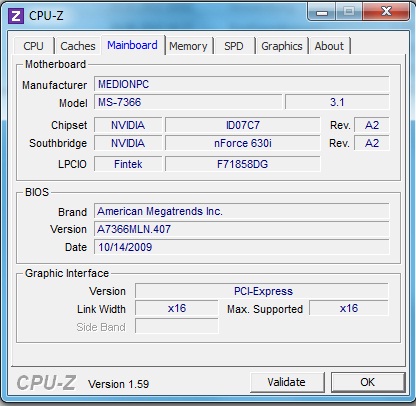

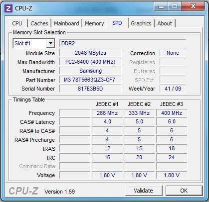

Hier nochmal die CPU-Z Screenshots mit Administratorausführung:

serafen
... naja, die aktuellen Timings sind immer noch nicht ersichtlich - bei mir tritt das nur auf, wenn das Tool mit eingeschränkten Rechten ausgeführt wird.
Ansonsten müsstest Du die Werte bei "SPD", also 6-6-6-18-24@1.80V, notieren und ggf. manuell im BIOS entsprechend überprüfen sowie im Bedarfsfall anpassen. Auch die Command Rate (CR) unbedingt auf 2T oder AUTO belassen; 1T führt häufig zu derlei Problemen.
Unter Umständen lassen sich die erforderlichen Werte mit unter Windows auslesen.

Habe mit AIDA glaube ich die Speicher Timings gefunden. Zusätzlich habe ich im BIOS geschaut, konnte da aber nichts finden. Kenn mich dafür vielleicht auch einfach zu wenig aus...

Kannst Du wie folgt bei AIDA64 herausfinden - müsste auch mit der unregistrierten Version funktionieren: in der Menüleiste auf Werkzeuge > AIDA64 CPUID > unter Memory Type findest Du, hinter dem Speichertyp, in Klammern angehängt, die aktuellen Timings.
Alternativ, links in der Auswahl auf Computer > Overclock > in der Mitte bei Chipsatz-Eigenschaften > Speicher Timings.
Die obigen Timings sind lediglich die im SPD hinterlegten Timings.
