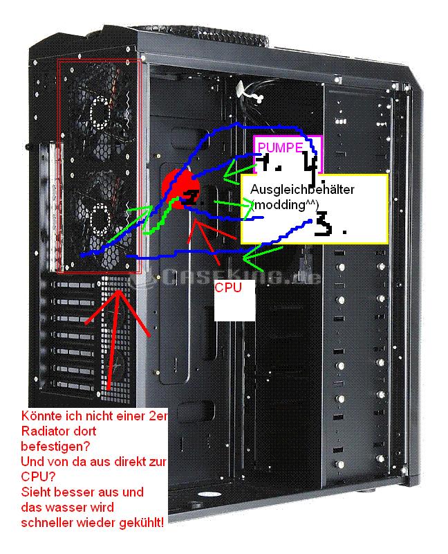

Ich könnte meinen 3er Radiator (3 x einen 120mm lüfter max.) doch direkt an die 3 vorderen antec lüfter schrauben, oder????????😕😕😕
ich wollte gleich nen bild hochladen, wie ich mir die position der wakü vorstelle, aber wie lade ich es in der max. größe hoch?😕
AGP
Was haltet ihr von meiner Idee??😕
Kritik ist willkommen^^
Ich will nach möglichkeit alles in kurzen schläuchen und ordentlich verlegen.
Das sind die Teile, die da rein sollen.
Hat mir ein user eine Seite zuvor zusammengestellt^^
Nur der radiator sollte max. 2 120mm lüfter fassen, damit er dort hinpasst, wo ich es gerne hätte.
Da er nur den CPU kühlen soll, dürfte der ausreichen^^

Jo passt so. Wieso nimmst du einen so teuren AGB? Da könntest du Geld sparen.. Und destilliertes wasser leitet ebenfalls strom, aber nicht so schlimm wie diese uv-zeugs.
cpX
Er wollte den nehmen Reflex, weil er den schön findet, ein anderer wäre wie du sagst nicht so kosten intensiv (oder so).Und die Feser Schläuche sind Top und weiter kann ich Masterkleer ampfehlen, da sie auch sehr gut verarbeitet sind.
homer the pc noob
Woher willst du eigentlich wissen, ob Masterkleer ne gute Quali hat, wenn du doch noch nie ne Wasserkühlung hattest...!?🙂
Naja das schieben wir mal beiseite...
An dem von mir ausgewählten AGB wird direkt die Pumpe installiert, sodass du sie kompakt im Laufwerksschacht untergebracht hast. Brauchst dann nicht nocheinmal Platz für die Laing suchen...
Dann hab ich dir noch 2 240er Radis reingepackt, da dein Vorhaben gut ist. So habe ich es auch schon gemacht.
Installierts einfach den einen vorne an 2 120er Lüftern und den anderen hinten im Heck an den beiden 120ern.(Mach bitte mal ein Bild von dem inneren Heck^^, um zu schauen ob ein 240er Radi von innen überhaupt installiert werden kann, denn oft sind dort Ausbuchtungen und ein 240er Radi ist ja nicht nur 240mm lang...😉 )
Das sieht am besten aus und spart Platz.
Mit meiner Zusammenstellung hast du alles kompakt und Sachen, die man nicht sehen will, verschwinden im Laufwerksschacht.

Ja ich kenn das schon das Gehäuse...😉
Aber wenn alles kompakter und nicht so kreuz und quer untergebracht ist, sieht es um einiges besser aus.
Du musst halt schauen, welchen Slot du für die oberste karte benötigst.
Denn der 240er Radi geht über den unteren 120er Lüfter drüber weg.
Somit belegt er uU 1-2 Slots.
Also musst du schauen, welche du benötigst. Kommt natürlich aufs Board drauf an...

reicht nicht EIN Radiator aus?
Auf dem 2 120mm Lüfter Plaziert werden?
homer the pc noob
Ja das müsstest du dann ausprobieren. Zur Not musst du den radi halt außen anbringen.
Im Deckel passt sicherlich auch noch n 240er Radi rein.
Also das kann man jetzt so nicht sagen ob das mit den Slots so hinhaut...
homer the pc noob
Naja es ist ein 200mm Lüfter!?
Antec hat dafür auch speziell einen Radiator angefertigt zu genau diesem Zweck.
Müsstest du dann überlegen...
Ansonsten könntest du auch nen 240er(vorne) und nen 120er(hinten) einbauen. So hab ich das auch...

Aber, würde es denn eventuell reichen, einen Radiator mit dem AMD Phenom II x4 955 zu betreiben?
Ich könnte ihn auch extern anbringen, falls das viel bringt.
Ich wollte im " externen " Bereich nur keine Standtkühler, wie den von ZALMAN haben, da sie zu sperrig sind.
homer the pc noob
ich würd ja dann einen nehmen...
Hast ne brachiale und lautlose Kühlleistung/Kühlung, und kannst auch später dann ohne Probleme noch 2 Grafikkarten dranhängen.

Ein einzelner Radiator muss doch reichen, sofern er 2 120mm Lüfter packt...
Zumindest, nur für die CPU...
