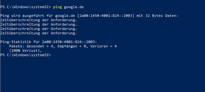

Öffne mal bitte die Eingabeaufforderung als Admin und gib mal ping google.de ein und poste davon mal ein Screenshot
Dann teste bitte mal die Verbindung über den Smartphone Hotspot, damit bekommt an raus, ob es jetzt am PC oder an der Fritzbox liegt

Hat zuvor einen USB Stick eingesteckt, von da an gab es nur noch Probleme, ewig her. Wollte ihn jetzt entsorgen, bis mir die Idee kam, ihn zum Spielen zu nutzen. Werde ping Google versuchen, dann wlan Hotspot... Möchte da nichts mehr anstöpseln..
