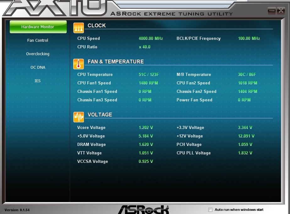

Habe mal den ersten Absatz erledigt, sodass ich 4 GHz habe.
Bild der Daten im Anhang.
Bis zu welcher Temperatur sollte sich die CPU aufwärmen höchstens?
Welche Werte werden unstabil bei unstabilem Verhalten?

Die CPU fängt ab 72°c an zu drosseln, dabei dürfen die Kern Temperaturen auch zwischen 5-15°c darüber liegen ohne das die Leistung abnimmt, alternativ ließe sich diese Funktion bei deinem Board deaktivieren, was aber vorerst nicht nötig seien sollte.
Nachdem die Limits eingestellt sind, kommen eigentlich nur noch das Schema mit den Stabilitätstests.
Versuch am besten erstmal, für den Anfang die 1,35v nicht allzu groß zu überschreiten und bitte orientier dich nicht an meinem OC, der ist eigentlich schon, ein wenig Krank.
Also mal weitermachen bis 70°C etwa...

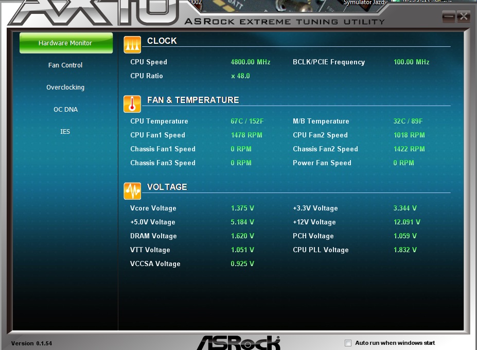

Bis 4,8 Ghz hab ich mal hochgeschraubt.
Die Werte im Anhang.
Ich glaub das reicht erstmal...?
Korrektur: Spannung auf 1,4 Volt erhöht. Temp wackelt zwischen 70 und 72 Grad
Die zulässigen Ströme auf 200 eingestellt, Overvoltage eingeschaltet. Sollte ich das so lassen, oder doch bissi runterschrauben?

Das wäre so in Ordnung, die Temperaturen werden bei Games kaum über 60°c kommen, sollten Anwendungen laufen die ständige Vollast auslösen, würde ich während dessen, die Temperaturen überwachen.
Du könntest auch noch, wenn es nicht zu viel Arbeit wäre, versuchen herauszufinden ob sich der Takt nicht mit etwas weniger Spannung hält, also evtl. in 0,005v Schritten.
