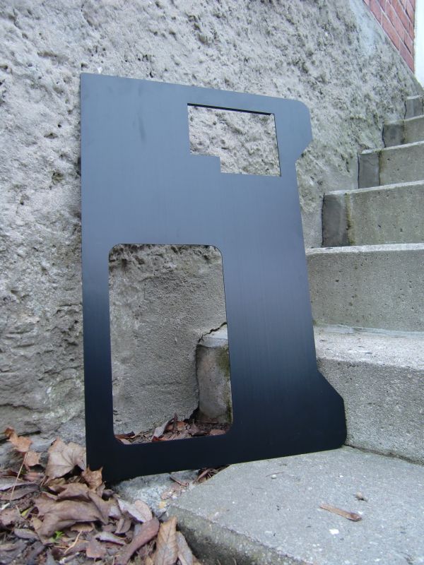

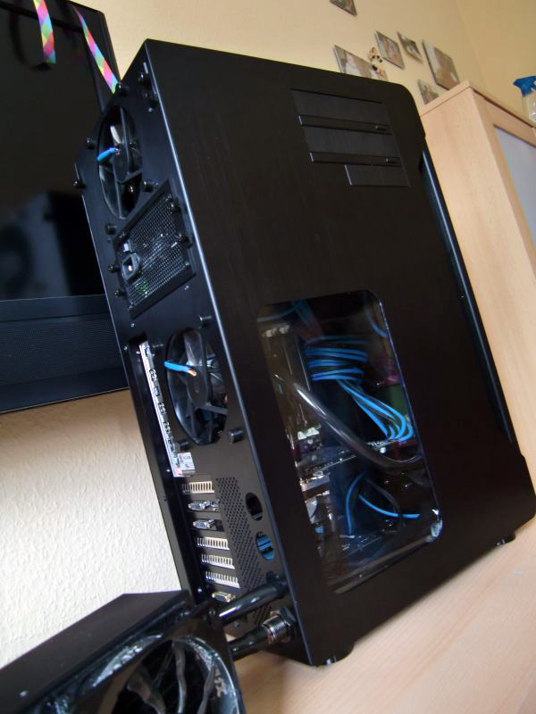

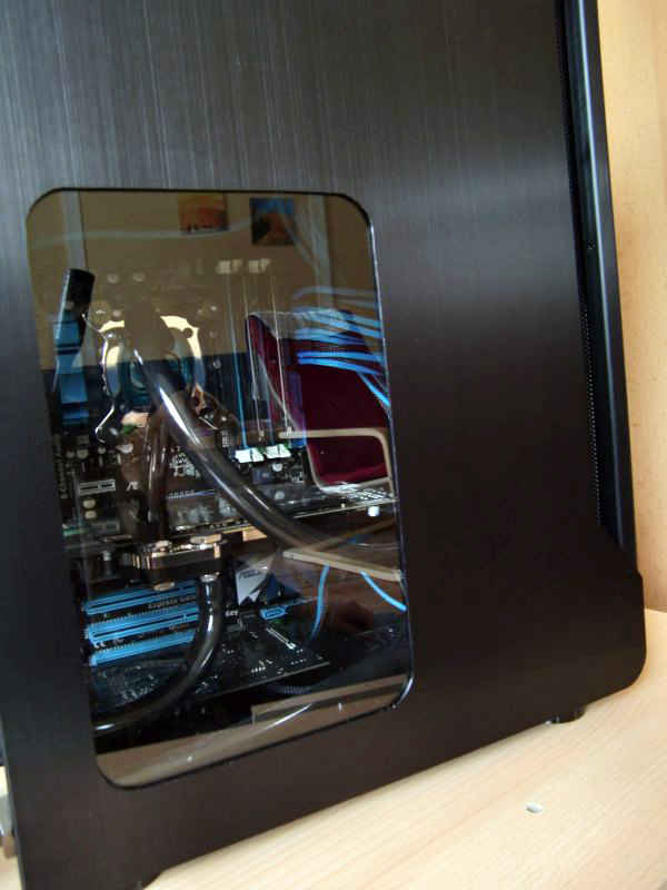

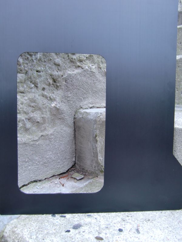

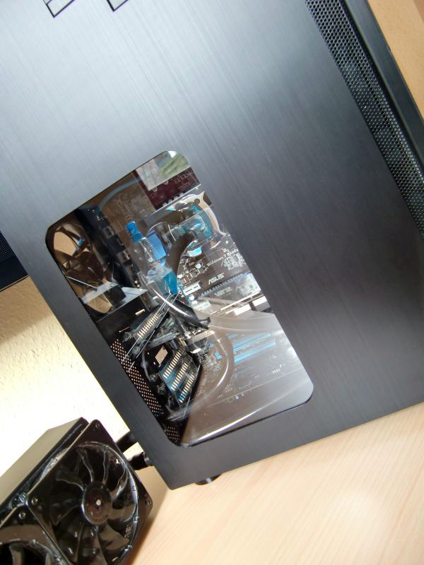

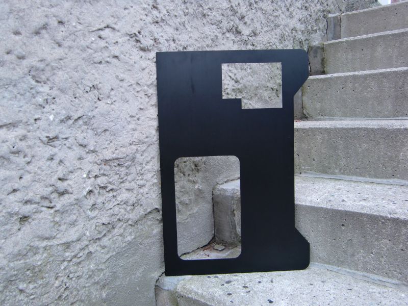

[Howto] Seitenfenster selbst gemacht
Doppelseitiges Klebeband hält da locker...wenn du auf Nummer sicher gehen willst hol Spiegelklebeband
Ist auf jedenfall teurer, weiss aber nicht genau wie teuer.
Aber es hält definitiv auch jedes Doppelseitige Klebeband, das Plexi wiegt ja nichts.
für 30€ kannste dich locken par mal verschneiden , par scheiben könnten brechen und du hast noch genug für nen MC-Menü 😉
Plexi oder Hobbyglas wie es manchmal genannt wird + (nehmem wir mal das teure klebeband) kosten wenns hochkommt 10€ im Hornbac*
Hab mich weder versegt noch sonst was war in 1 1/2 stunden fertig und es sieht genial aus. Kostan ca.15€^^
Also das Ergebnis kann sich für nen 14Jährigen sehen lassen...
X500 Hat nu auch n window 😀

Hallo!
Ich möchte in nächster Zeit auch ein Window in mein Case machen. Das erste mal wird es nur dünnnes Blech, das sollte gut gehen, aber mein endgültiges Case wird dann aus 2mm (?) Stahlblech bestehn. Denkt ihr, das geht auch mit ner Stichsäge?
mfG High-End
Tülich geht das mit ner stichsäge !🙂
ist halt schwerer um die Kurven zu kommen, aber du musst so oder so die Eckradien feilen ^^

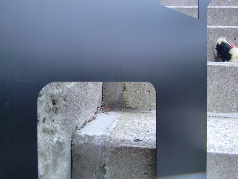

Hey an alle 😉
Wie zeichnet ihr die Kurven?
Nehmt ihr eine Schablone oder macht ihr das mit dem Zirkel oder wie?
Und wie sägt ihr sie später so genau?
Ich werde die Kurven zeichnen, indem ich eine 2€-Münze an die richtige Stelle lege. Die Kurven habe ich wie schon gesagt vor, mit einem Dremel zu machen, ob das aber geht, darauf habe ich ja noch keine Antwort erhalten.
mfG HydroDevil
mfG HydroDevil

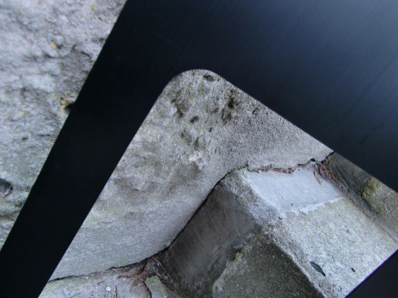

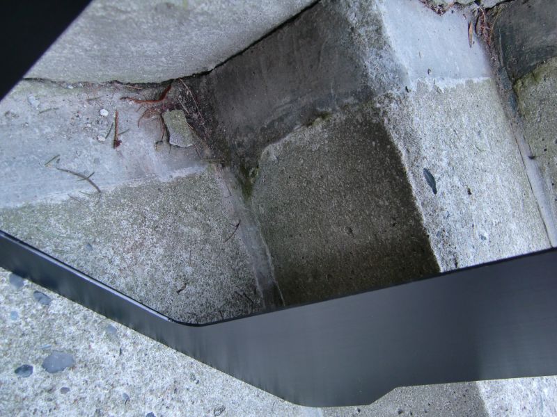

Ja das geht, so mache ich das immer. Zeichne alles sauber an und fräse ca. zwei bis drei mm von der Markierung lang. Danach Pfeile es sauber nach bis alles schön gerade bzw. rund ist.
