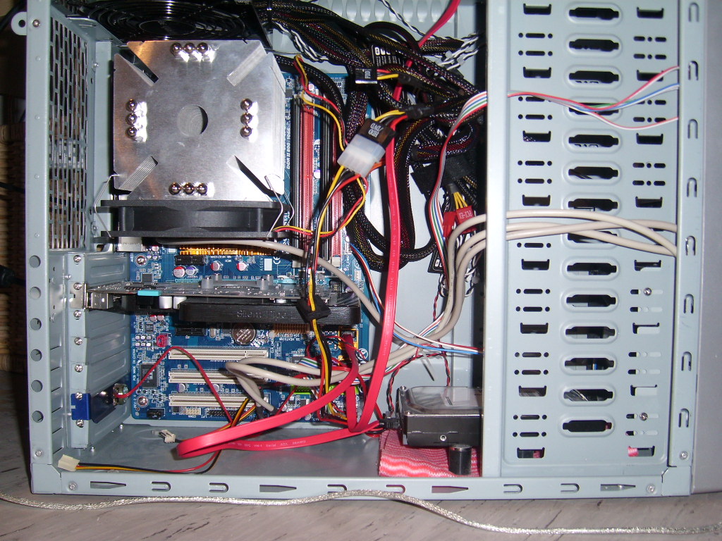

Planschkuh
Hallo Jodu,
ein Foto von meinem System würde Dir nicht viel bringen, ich gehöre nicht zu denen, die die Kabel alle ganz ordentlich verlegen. Sieht also alles sehr unordentlich aus in meiner Kiste...😉
Die beiliegende Anleitung ist aber sehr verständlich, so dass der Zusammenbau kein Problem sein dürfte. Wichtig zu erwähnen ist, dass nur CPU Fan und Sys Fan 2 regelbar sind (steht aber auch im Handbuch). Die kann man dann auch schön mit Speedfan steuern.
Das PK5 habe ich aus eigener Dämlichkeit kaputt gemacht; hatte ein Problem mit dem BIOS und wollte es einschicken, dabei ist es dann passiert... Da brauchte ich schnell ein neues und der Händler um die Ecke hatte das Gigabyte gerade vorrätig.
Habe die E6750 @3,2GHZ (27 Grad idle, 46 Grad Vollast) drauf.

Planschkuh
anbei noch das beweisfoto für meine obige These, beschriften hilft da auch nicht mehr viel... ;-)

Jodu
Danke, ging ja schnell! Leider kann man wirklich nicht sehen wo die Stecker sitzen. Irgendwie bekomme ich es schon hin - sonst kann ich ja schnell selbst per Foto fragen. Hier kennen sich zum Glück viele aus.
Der link der Anleitung ist OK - hatte nich auch schon an der Chip.de die Videos angesehen - Wahrscheinlich mache ich mir im Vorfeld wieder zu viele Gedanken.

@plamschkuh...so sieht mein rechner aber nicht aus...ich verlege mein kabel da etwas intelligenter.Und weniger hab ich auch nicht....
solltest mal probieren kabel zu verstecken,irgendwo anders zu verlegen oder so...
