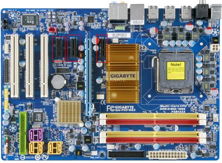

Frage P35-ds3 Sata anschlüsse
also ich wollte fragen was die sata anschlüsse für festplatte und laufwerk sind.
also so wie ich es denke sind es die rot eingekreisten
LAX_LAkes
Nein, dass ist falsch 😉
Das rot eingekreiste unten links sind die SATA Anschlüsse, das lange grüne daneben ist der IDE Anschluss! Was du eingekreist hast, sind PCI_E x1 Anschlüsse.
Bertie
achso okay danke =) ich war mir nicht sicher^^ sonst hätte ich ja nur 2 gahabt wegen 2 slot külung der gts
aber so passt ja alles thx!
