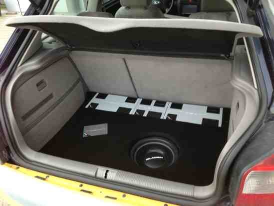

So in der Zwischenzeit habe ich mich aufgrund eines unschlagbaren Angebots wieder ans Werk gemacht. Ein Alpine Ics X8 musste eingebaut werden. Gar nicht so einfach bei einem Auto, das es als Vorfacelift nie mit Doppeldin gab. Nunja Luftsäge ausgepackt und das ganze etwas "umpositioniert". Anschließend eine Blende Selbstgebaut und diese mit Spaltleder bezogen. Das hier ist dabei herausgekommen:
Eck
So, der Kofferraum ist auch fertig. Der Rest folgt im Laufe der Woche (türen sind auch schon gedämmt)
Verbaut sind:
2x mosconi as200.2
Mosconi as 100.2
Mosconi dsp 6to8 (inkl bluetooth dongle)
Gladen sqx 12
Und eine stinger zusatzbatterieImageUploadedByPCMasters.de1362592040.887721.jpg

Aber wie machst du das, wenn du einmal ein paar Gegenstände im Kofferraum transportieren musst? Ich hätte da ein paar Bedenken bezüglich des offenen Sub's.
Eck
Ich habe den originalteppich normalerweise drüber. Dieser ist im bereich des reserverads, also jetzt des subs, 1 cm dick verstärkt. Ich kann mich also auf die stelle setzen an der der subwoofer ist und es biegt sich nicht einen millimeter durch ;-)
