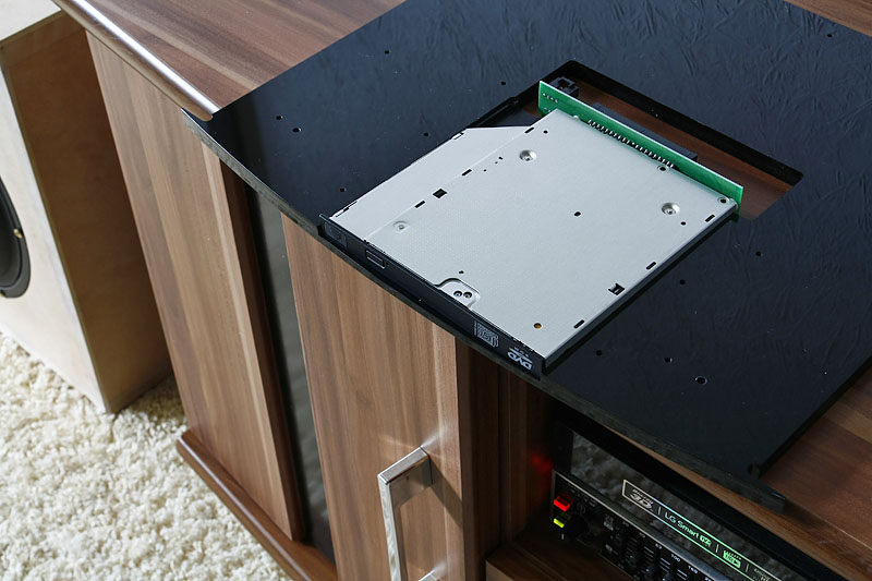

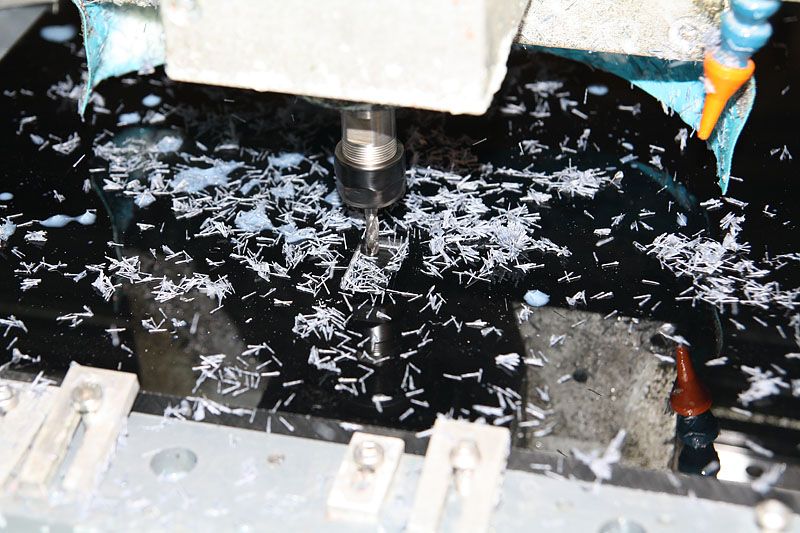

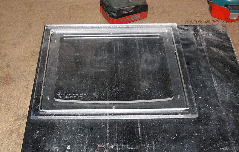

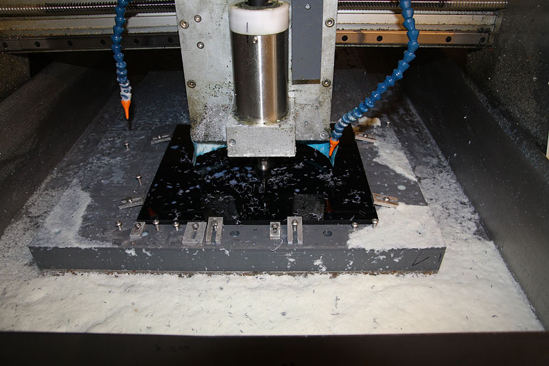

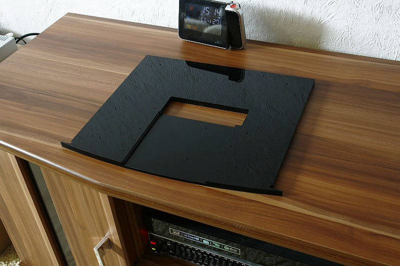

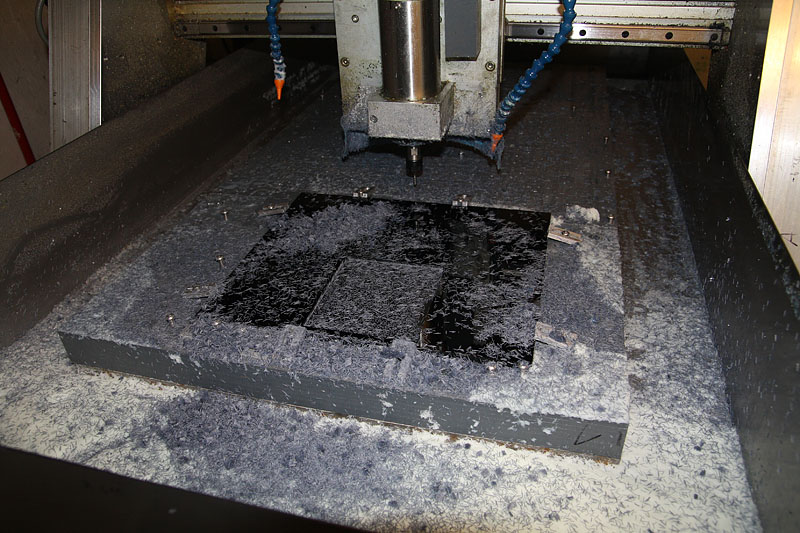

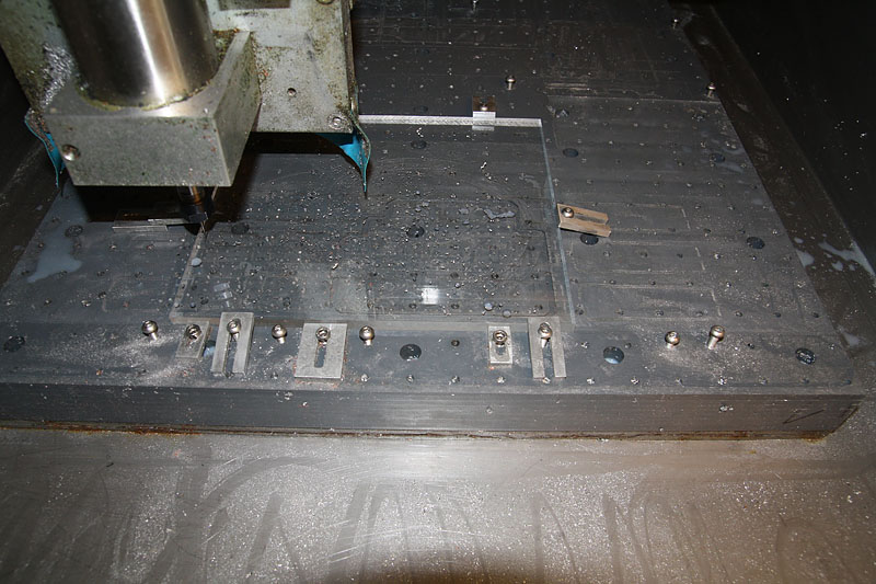

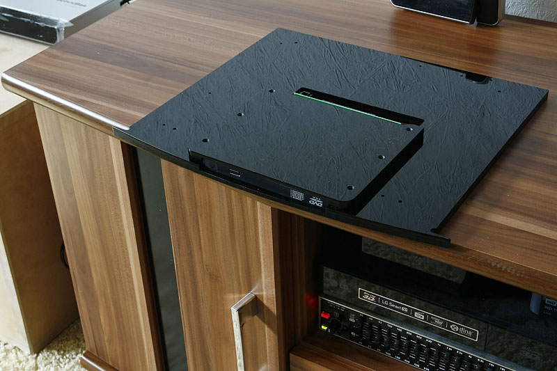

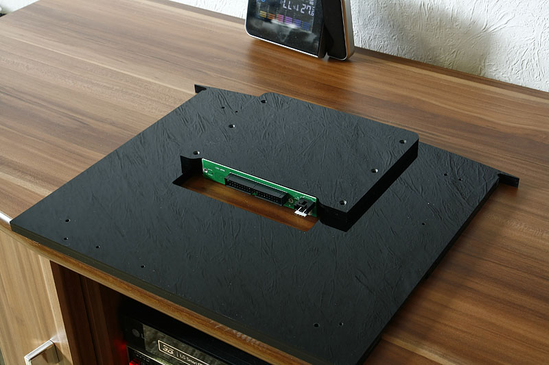

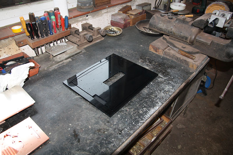

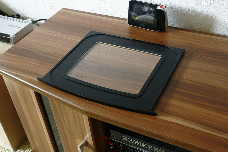

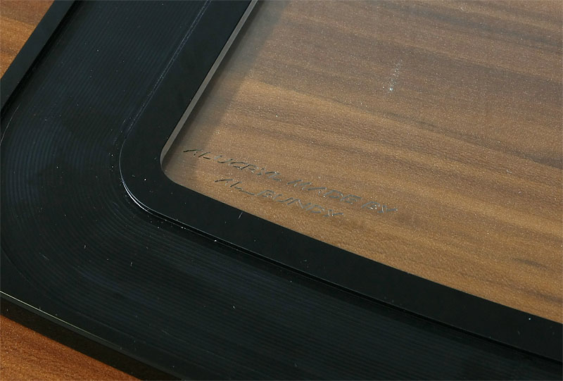

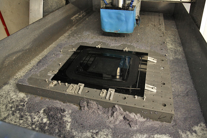

Streng genommen ist das kriegsentscheidende alles fertig. Ich habe heute und gestern die Acrylteile gefräßt. Hat alles gut geklappt. DVD Laufwerk passt auch rein. Etwas zu genau gefräßt. Sitzt etwas stramm. Kriegt man aber schnell reguliert. Die Aluteile befinden sich gerade beim sandstrahlen. Keine Ahnung wie lange das dauert. Aber ich denke ein bis zwei Wochen bestimmt. Danach gehen die Teile zum eloxieren. Erwin brauch leider auch gut 2 Wochen dafür. Jetzt heist es warten :-( Somit gehts leider erst im Mai weiter.
Ich fasse nochmal bei Quickohm vor ob die nich doch Lust haben ne gebogene Pipe zu sponsern. Ganz so langweilig ist das Tagebuch ja nun nicht sodass es sich nich lohnen würde.

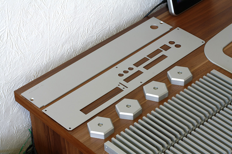

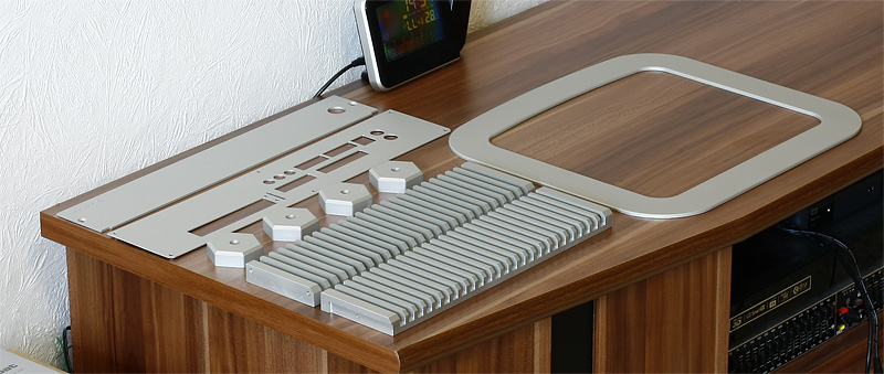

Annator aus dem 3dcenter ist schon fertig mit sandstrahlen. Schaut ganz gut aus. Die Teile sind jetzt bereits schon auf den Weg zum eloxierer. Dann sollte ich in 2-3 Wochen schöne eloxierte Aluteile hier haben. Ich freu mich 🙂

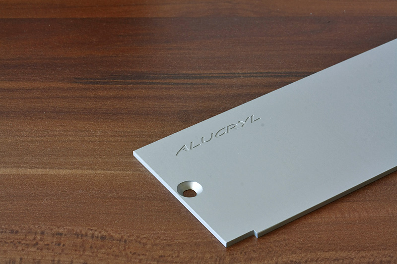

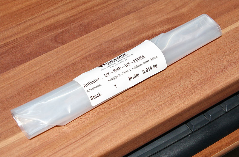

ich habe das Angebot von Quickohm angenommen. Quickohm lieferte kurzfristig kostenfrei die gewünschte Heatpipe. Dann lohnt sich die Gravur auf dem Kühler ja doch noch 🙂
Ich habe Zwischenzeitlich eine Rohrbiegezange bestellt weil ich hier noch eine 6mm Pipe zum üben gefunden habe. Die Biegezange hat aber nicht funktioniert. Die Pipe knickte ab. Also werde ich die neue Pipe übers Knie biegen. Schlechter kanns definitiv nicht werden. Laut Zeitplan sollten die Aluteile im laufe der nächsten Woche vom eloxieren wieder hier eintreffen. Ich bin gespannt.
An dieser Stelle nochmals DANKE an Quickohm für die Bereitstellung der Heatpipe.

die eloxierten Teile sind da. Das Ergebnis ist wirklich beeindruckend geil. Jetzt muss nur noch alles in einander passen und dann kann man den Abschluss feiern. Die Eloxiergeschichte hat mir 80€ exkl. Versand gekostet. Das zuvorige Glasperlen hat definitiv geholfen. Eine tolle homogene Oberfläche die angefasst und beäugt werden will. Ich muss nun schauen wann ich alles zusammenschraube. Möglich das ich das vor der Fertigung der Vota2 mache. Möchte mich da aber noch nicht festlegen.

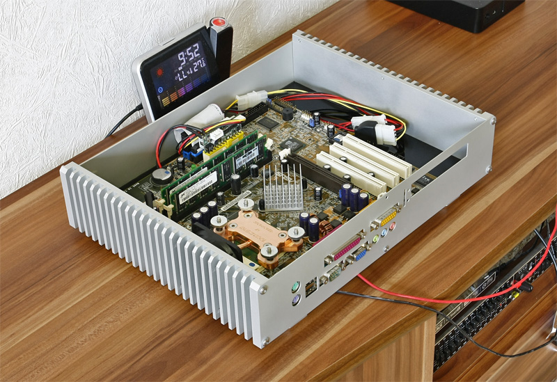

Hab schonmal bisschen geschraubt. Die Frontblende und den Deckel muss ich noch etwas anpassen. Mal schauen wann ich das mach.

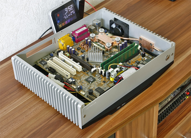

ich hab grad die Hardware eingebaut um zu schauen worums bei der Kühlung geht. Die Pipe konnte man gut mit der Hand biegen, gegenquetschen hilft vor abknicken. Die 30eu nicht zu investieren haben sich gelohnt. Ich will nicht sagen das ich mit Temperaturproblemen gerechnet habe, aber im geheimen wusste ich das keine guten Temps hervorgebracht werden können. Leider ist die Temperatur im Idle noch zu hoch, trotz runtergetakteten 1800+. Bios sagt 55°C bei 20°c Außentemperatur. Unschön! dT vom Cpu Kühler zum Alukühlkörper beträgt 2K. Das bedeutet das die Heatpipekonstruktion gut funktioniert. Nur der große Alukühlkörper kann die Energie nicht abführen. Eine zweite Pipe nützt uns somit leider nichts es sei denn ich führe die Pipe zum anderen Kühlkörper. Allerdings bräuchte ich dann eine 350mm lange Heatpipe. Gibt es... ... ist besser als eine neue CPU einzubauen da ich dann die gesammte Hardware wieder ausbauen müsste. Mich nervts. Dabei habe ich extra spezielle Wärmeleitpaste mit Kupferoxid eingesetzt die gegenüber dem aktuellen Platzhalter um 3°C vorne liegt -.-
Ich bau jetzt noch die Voodoo ein und mache den Deckel fertig dann sehen wir weiter.

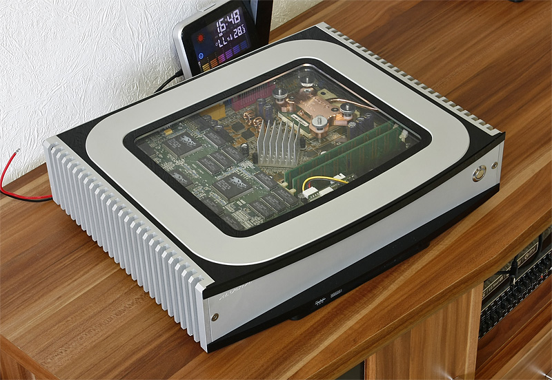

Soo...

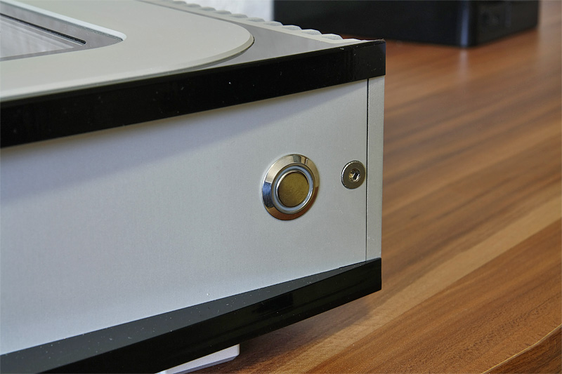

ich bin krumme lahm. Im wesentlichen ist alles kriegsentscheidende fertig. Ich muss mir nur noch den Ein und Ausschalter zur Brust nehmen. Ob ich das heute noch mache weiß ich nicht. Mir tun die Knochen weh. Bin ja keine 20 mehr 🙂 Ich kann zwar noch wie 20, aber nich mehr den ganzen Tag. Muss mir das einteilen.

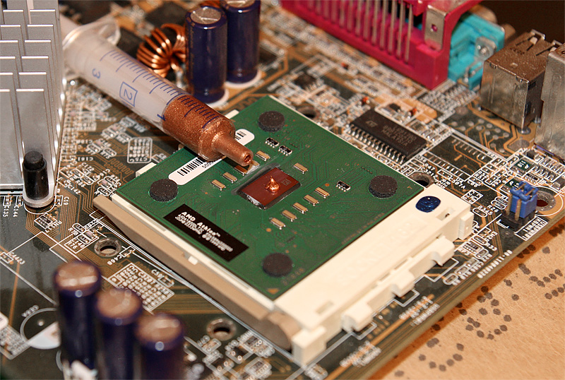

Vormittags machten mir die Temperaturen Sorgen. Nach gut 2h im Netz recherchieren könnte es sein das das Bios in der Urversion (1001) gewisse Multiplikatoren sowie FSBeinstellungen zulässt. Denn bisher kann man nur per Jumper zwischen FSB 100MHZ und 133MHZ wählen. Alternativ noch Dualchannel oder nicht. Nach dem alles lief wie geleckt dann der Hammer. Fehler beim Schreiben des Bios. Das wars jetzt nu... Nun muss ich paar Tage aufn neues Bios warten weil einfach nur Tatütata und Blackscreen. Clear Cmos geht nich weil keine Jumper Vorhanden. Biosbatterie entfernen half leider nichts. Ansonsten könnt ich noch versuchen ob die Kühlleistung besser ist wenn ich den Lüfter umdrehe.

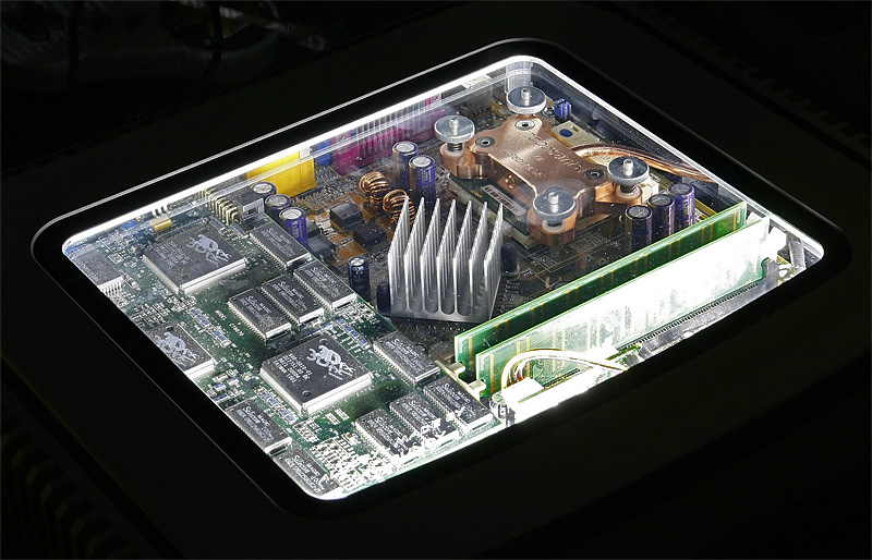

Ich hätte gerne gesehen wie das Flashlight gewirkt hätte. Aber leider krieg ich das Ding ohne funzenden Schalter nicht an :-( Als Graka versuch ichs erstmal mit der Voodoo 2. Da werde ich bestimmt wieder nen gutes Wochenende mit Treibern zu testen haben um lumpige 5 Spiele zum laufen zu kriegen. Ich hoffe das ich das auch gebacken kriege. Ansonsten ist das Projekt sinnlos.

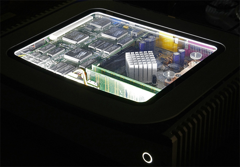

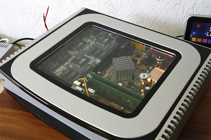

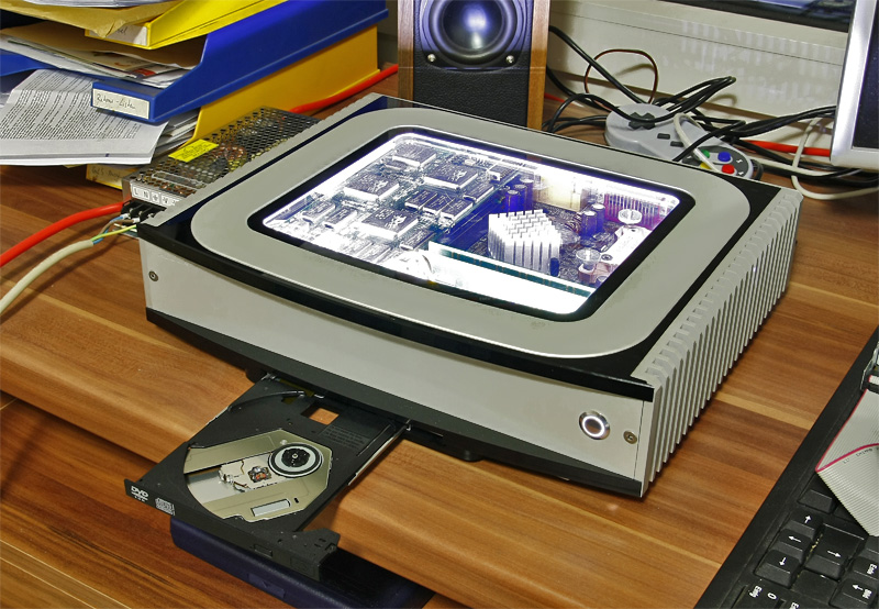

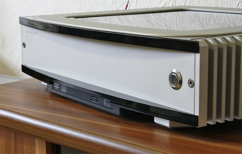

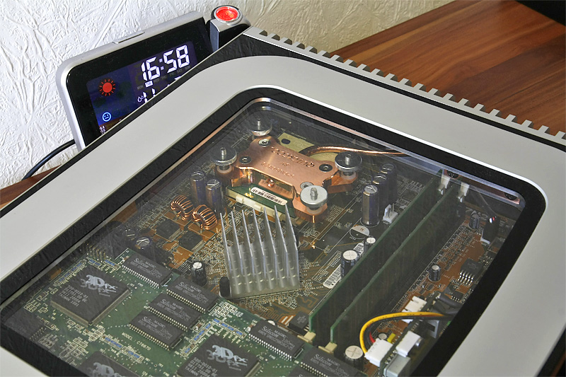

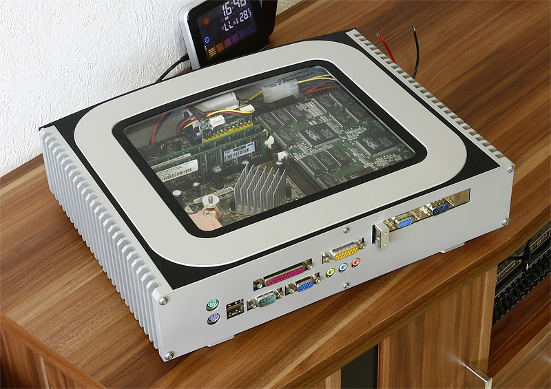

Im Grunde ist das Projekt weitgehend abgeschlossen. Bilder vom Licht werde ich demnächst noch nachreichen. Die Verarbeitungsqualität ist nicht perfekt aber ok. Auch mit CNC's kommt man ins Rudern! Kleberspritzer aufs Plexi... Muss man rauspolieren. Tolleranzen die man ausgleichen muss. Viele Dinge sind und bleiben Handarbeit. Nicht nur das Zeichnen welches absolut fehlerfrei sein muss da es ansonsten falsch aus der Fräse kommt. Das Finish wie Glasperlen, eloxieren, polieren, bürsten und Gewinde schneiden machen meine Maschinen noch nicht automatisch. Im gesammten spielt Erfahrung da schon eine große Rolle. Meine Ausbildung als Klempner, die Vorbelastung durch 2 Casemods sowie die Kühlerbastelei hat sehr geholfen.

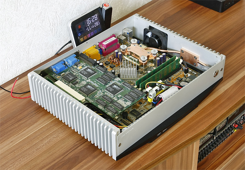

Zum Abschluss nochn paar Pix.
- - - Aktualisiert - - -
Ich hab jetzt doch mal alles fertig gemacht. Dabei is mir aufgefallen das die Voodoo ziemlich staubig ist^^ Case ist nicht perfekt ausgeleuchtet, schlecht um genau zu sein, mehr ist aber nicht möglich weil kein Platz für weitere LED leisten sind. Mir reicht es aber dennoch.
Ich geh jetzt duschen und leechen. Krumme lahm.

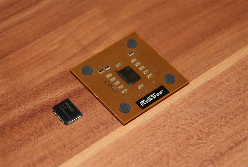

Myne GmbH hat glücklicherweise 2 CPU's zum testen bereitgestellt. Ein XP-M 1400+. Dieser funktioniert auf dem Asus A7N266 VM leider nicht. Dafür aber auf dem Biostar M7NCG400. Dieses Board wird genommen wenn die Geforce 4 MX keine Probleme macht. Denn dort kann ich Multi FSB und Vcore verstellen. Wenn die Gf doch Probleme macht dann nehme ich womöglich den 2600+ XP-M. Der läuft auf dem Asus ganz gut.
Mein Dank geht nochmals an Myne GmbH

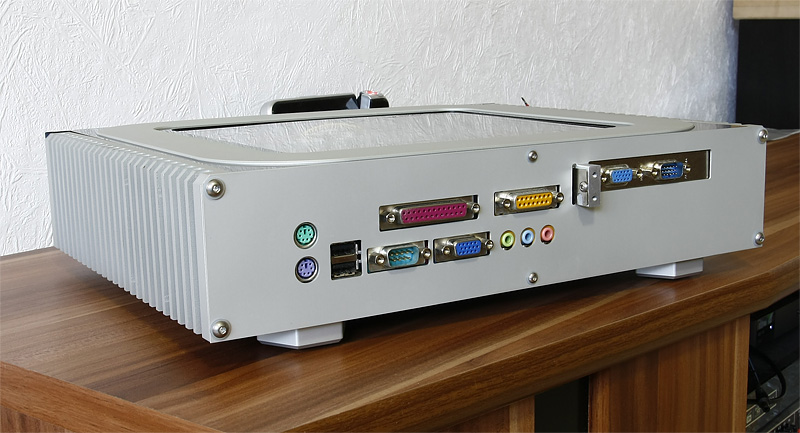

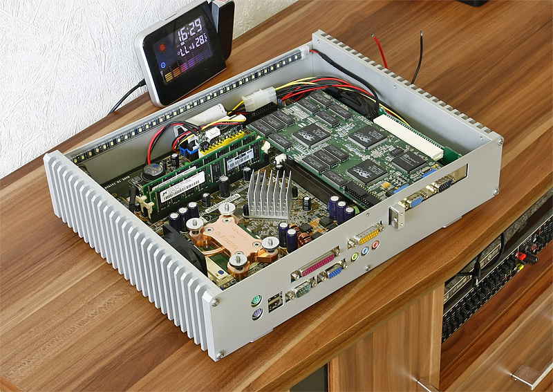

Folgend der Abschlusspost.
Hardware:
Biostar M7NCG400 (IGP: Geforce 4MX)
Athlon XP-M 2500+ @ 1.4V
2x 256MB PC 3200
Slim Dvd Brenner
32GB SSD Flashmodul
150W Pico PSU
Diamond Monster 3D Voodoo 1 4MB PCI
Windows 98SE
Direct X 9C
Q242937 Patch
NUSB36A_DE
Detenator 56,64
Diamond 4.10 01.1600
nforce 2.41
wenn nötig alc850_6240 (Original Biostar Soundkartentreiber) bei Soundproblemen

Wie erwähnt gab es Probleme bei der Kühlung. Ich hatte damals noch nicht gespielt. Die IDLETemp war damals aber recht hoch. Ich glaube um 45-50°C. Daraufhin habe ich mich doch durchgerungen und habe nun eine zweite Heatpipe integriert. 6mm Pipe 450mm lang. Diese habe ich zu den zweiten großen Kühlkörper geführt. IDLETemp nun ~36°C. Unter Last steigt die Temp auf 50-55°C je nach Auslastung. Die 1,4V der CPU helfen sicherlich extrem.
Ich bin im wesentlichen sehr zufrieden. "Alle" Spiele laufen, spielbar, so gut wie immer ohne Grafik oder Soundfehler, mit Ausnahme von ganz wenigen Exemplaren. Alle Spiele ohne Dosbox!!!

Sehr schön zusammengefasst. Kommen noch Bilder vom Finalen Zustand? Würde gern mal sehen, wie es mit den beiden Heatpipes ausschaut.

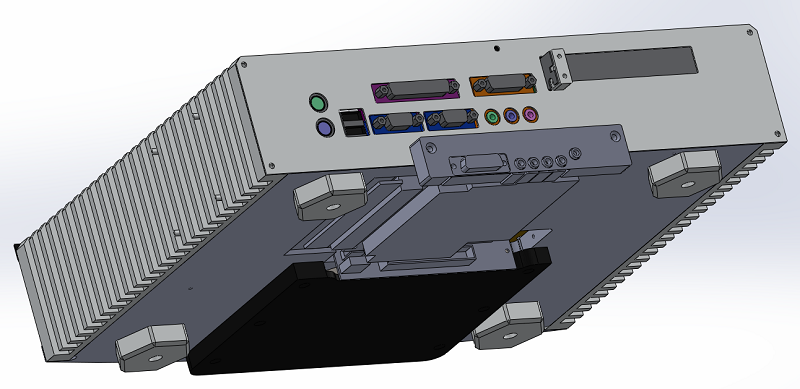

das Problem mit den Midisound unter Dos konnte noch nicht gelöst werden. Daher habe ich mich dazu entschlossen über eine weitere PCI Risercard eine Soundblaster Live unter das Gehäuse zu integrieren. Ich weiß noch nicht ob ich mit der SB Live das Problem in den Griff kriege. Laut Foren soll es gehen. Eigentlich brauche ich diese Funktion aktuell nur bei Blood, Carmageddon, Shadow Warrior, Duke Nukem und Redneck Rampage.
Die Risercard muss von innen nach außen geführt werden. Die Soundkarte muss ohne die konventionelle Befestigungsart montiert werden. Auf dem PCB ist eine Bohrung die ich nutzen kann. Das hilft aber reicht nicht. Vermutlich werde ich an der gegenüberliegenden Seite mit kleber arbeiten müssen. Leider muss ich am Case auch eine große Tasche ausfräsen um die Karte etwas versenken zu können. Darüber hinaus wird eine klobige Blende benötigt damit es nicht ganz so hässlich aussieht. Die Fertigung soll geschehen ohne die Hardware auszubauen. Dafür bin ich dann doch zu faul. Ich hoffe das mir alles gelingt und das nichts kaputt geht.
Mal gucken ob ich das dieses Jahr noch schaffe.
Anbei 2 Bilder.

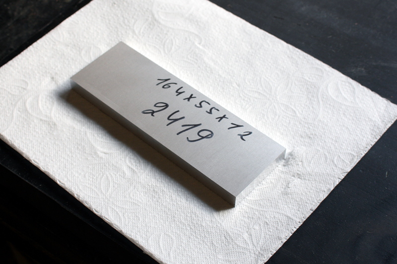

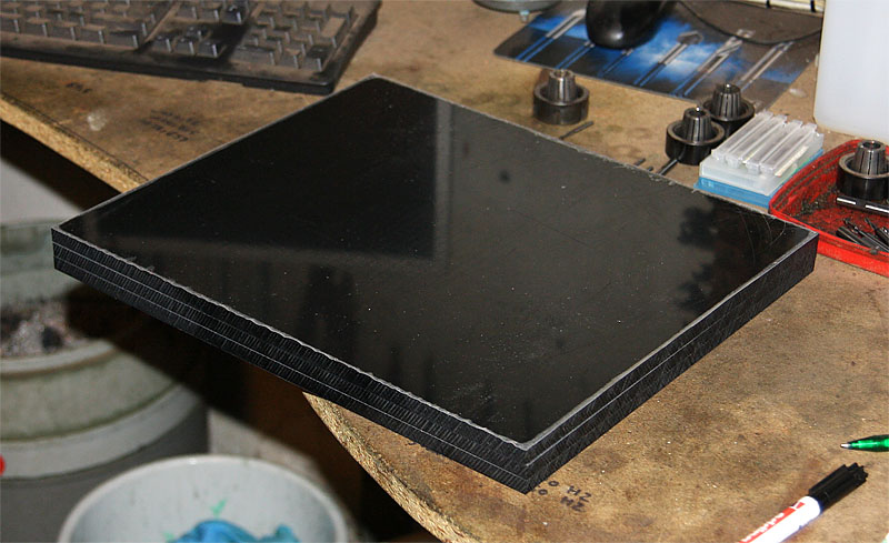

ich bin zwar noch immer nicht ferrig, aber nach gut 1 Jahre habe ich es schon mal geschafft Alu zu bestellen 🙂

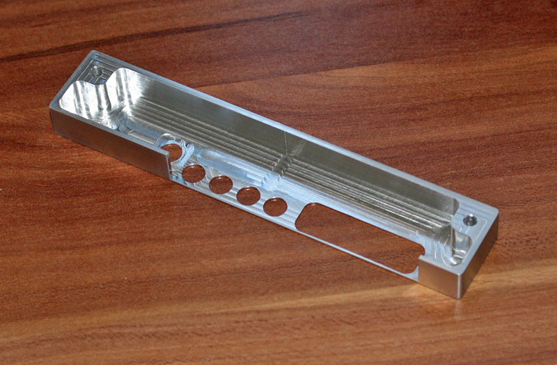

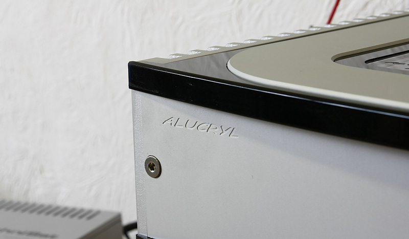

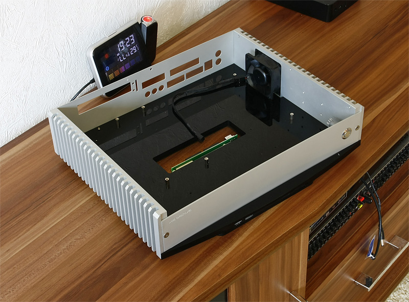

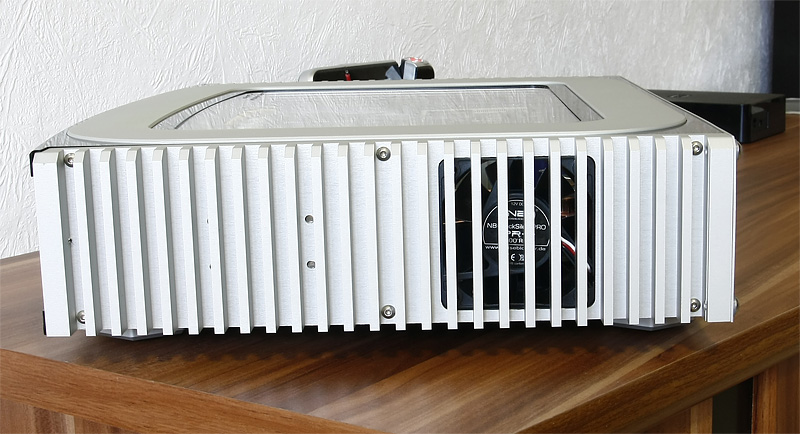

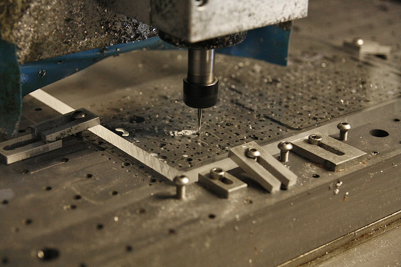

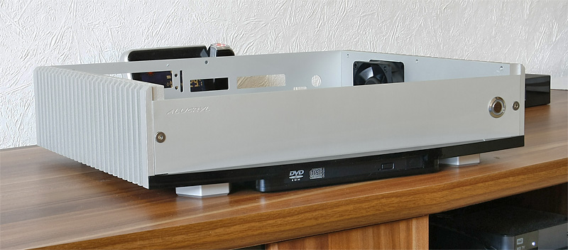

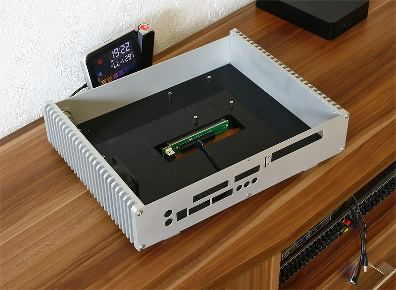

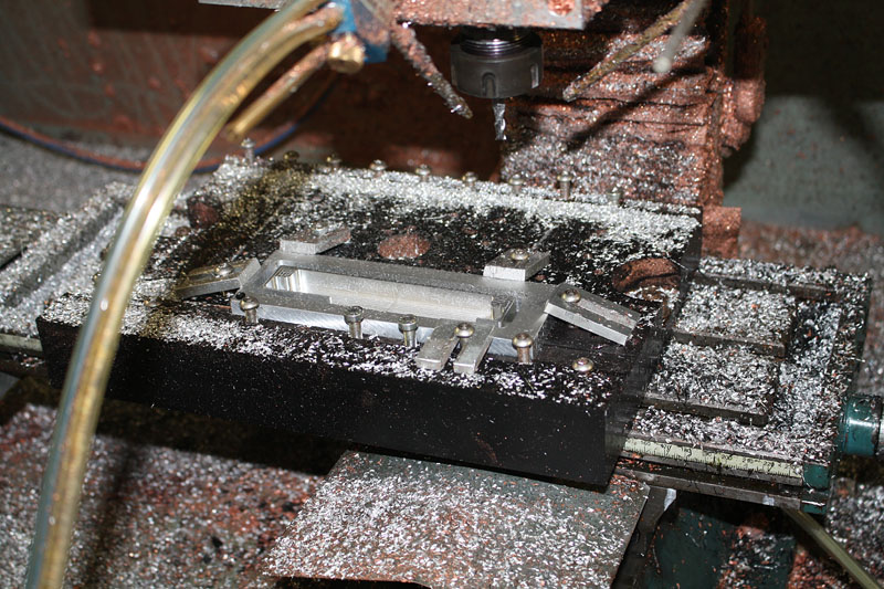

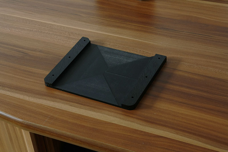

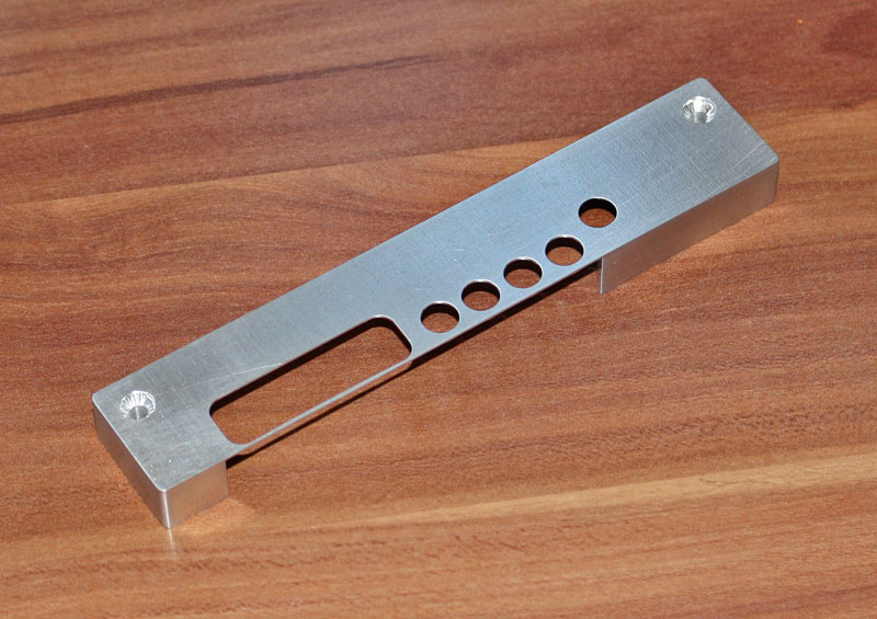

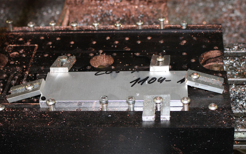

Nach gut 1.5 Jahren nach der Planung, und nach dem mir das Stück Aluminium ein Dreiviertel Jahr vor die Füße lag habe ich es nun geschafft die Blende zu fräsen.
Die Tasche am Casecon ist jedoch noch nicht ausgefräßt. Ich bin aber zuversichtlich das ich das im laufe des Jahres auch noch hinbekomme.
Zeit im Sommer sollte genug sein. Auch für den Bau eines kleinen 2 Wegelautsprechers. Dann müssen wir weiter sehen ob noch 4 Wochen Zeit für ein
ITX Wakücasecon ist.
Anbei mal die Bilder
