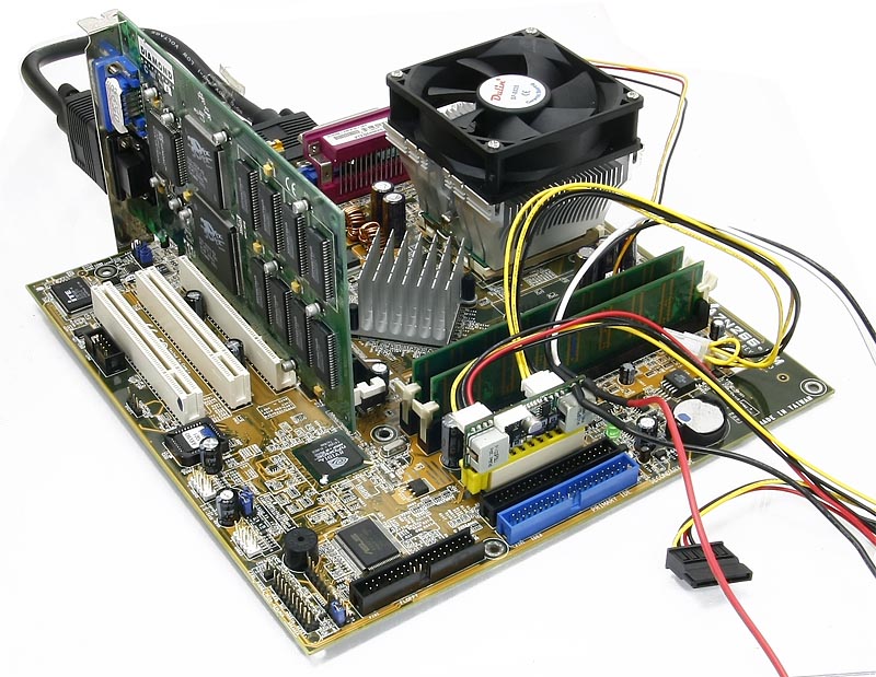

Somit ergibt sich folgende Hardware:
Asus A7N266-VM
Geforce 2MX
Diamond Monster 3D PCI 4MB
32GB SSD Flashmodul von Kingspec
Athlon XP 1800+ AXDA 1800 DLT3C
2x 256MB DDR 400 CL3 (Micron 5BG)
DVD UJDA765 Ultraslim DVD Combo
150W Pico PSU
Risercard PCI
Software/Treiber
Windows 98SE
hotfix Q242937.exe
Detenator 56,64
nforce 241
USB Treiber

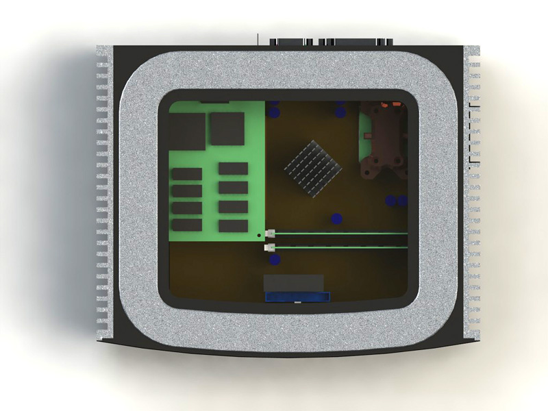

Optisch werde ich auf Aluminium, schwarzes Plexiglas und klares Plexiglas zurückgreifen. Großes Topwindow, mit 2 großen Aluminiumkühlkörpern an den Seiten. Dvd Laufwerk ist unter dem Case/Board angebracht. Ein vorraussichtlich 60mm Lüfter soll die warme Luft nach außen transportieren. Wirklich gekühlt wird eigentlich nur der Prozessor über vorraussichtlich 2Stk. 5mm Heatpipes. Die CPU wird vorraussichtlich nur mit FSB 100 betrieben. Das spart Strom und erzeugt weniger Wärme. Das Gesammtsystem hat gemäß Benchmarks eine maximale Stromaufnahme von 55W. Beleuchtet werden sollen die 4 Füse und der Innenraum über LEDS/SMD's. Unklar ist noch ob ich diesen einen Lüfter fest auf 7V laufen lasse, temperaturgeregelt oder ob ich an die Front einen Poti zur Steuerung integriere. Sehr warscheinlich wird das Alu in natur eloxiert. Je nach Oberflächengüte wird es natur belassen, gebürstet oder Glas geperlt. Das eloxieren wird ausgesourced. Damit möchte ich mich nicht befassen. Man muss ja nicht alles können 🙂 Mit Sicherheit wirds auch ein oder 2 geben. Möglicherweise eine an der Front und eine am Window.
Durchführung

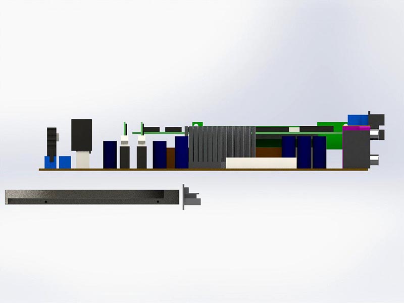

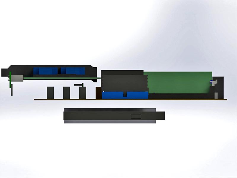

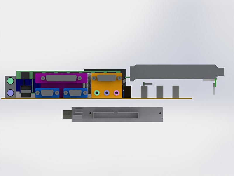

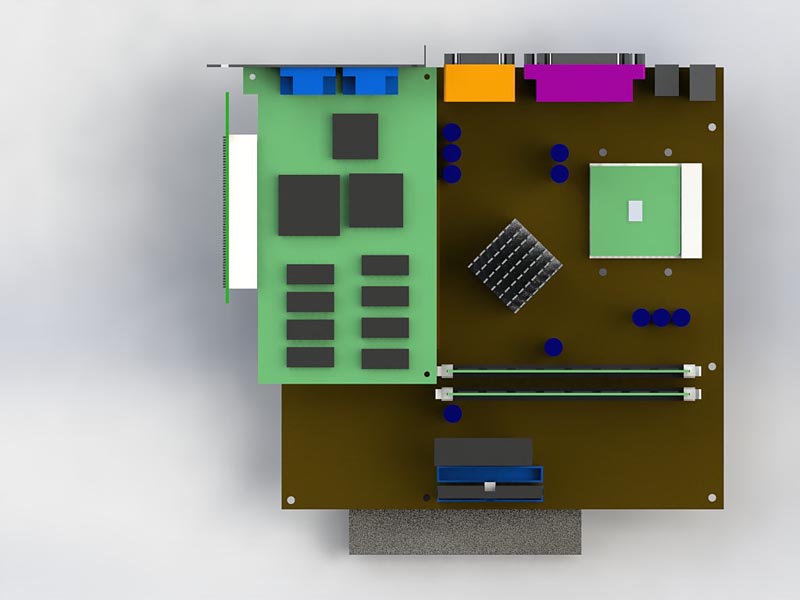

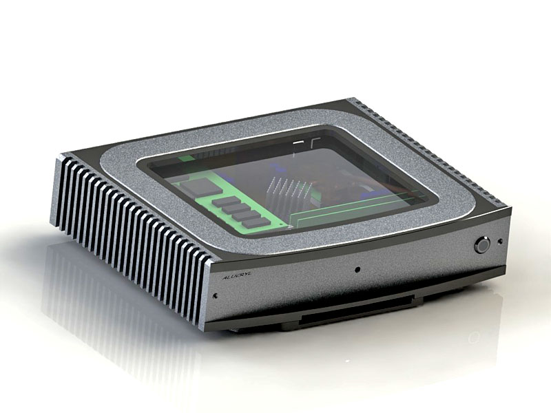

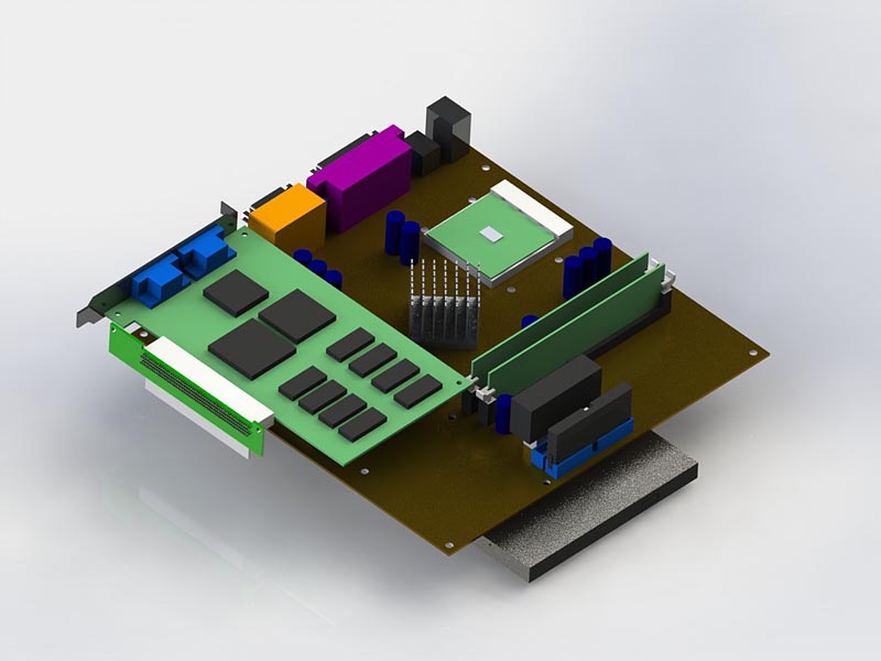

Aktuell bin ich noch etwas am grübeln. Eine Silhouette steht jedoch schon wodurch ich demnächst anfangen werde mit zeichnen. Bei Detaillösungen wird improvisiert. Durch CAD und modernes Rendering ist das zum Glück kein Problem. Heute habe ich mir mal die Zeit genommen und habe alle grundlegenden Komponenten vermessen. Diese Komponenten habe ich in Cad auch schon zu einer Baugruppe zusammen geführt wodurch sich die Grundmaße des Cases schonmal ableiten lassen. Ich liege bei etwa 350x270x95mm BxTxH. Ich werde demnächst anfangen den Moboschlitten zu zeichnen, gehe weiter zu den beiden Kühlkörpern an den Seiten und integriere das DVD Laufwerk unterm Case. Zum Schluss befasse ich mich mit der Rückseite und dem Deckel des Cases. Gefertigt wird auf meine beiden Cnc Fräsern, allerdings erst wenn die Planung abgeschlossen ist. Wird sicher noch ein paar Monate dauern.
Das Projekt wird gesponsert von LiquidExtasy.de
Das zunächst zur Vorstellung. Anbei ein paar Bilder von der Hardware.

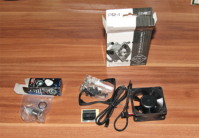

Heute ist der Lüfter ( Noiseblocker Blacksilent Pro PR-1) angekommen. Hab den gleich mal angesteckt und Probe gehört. Wirklich sehr leise und passt ins Konzept. Darüber hinaus kam auch der ein und Ausschalter mit weißer Beleuchtung mit. LEDflexlight lässt leider noch auf sich warten. Davon habe ich 2 bestellt. Die kommen bestimmt nächstes Jahr.

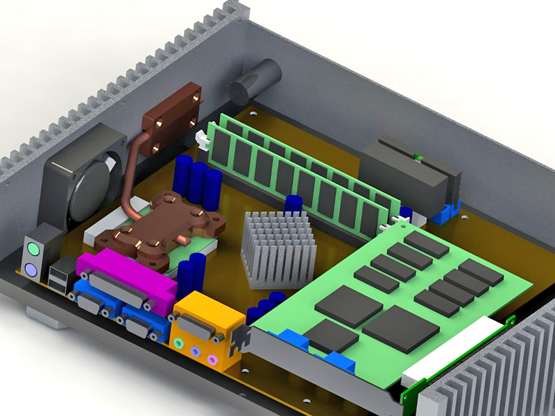

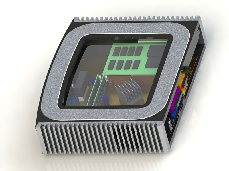

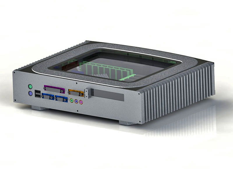

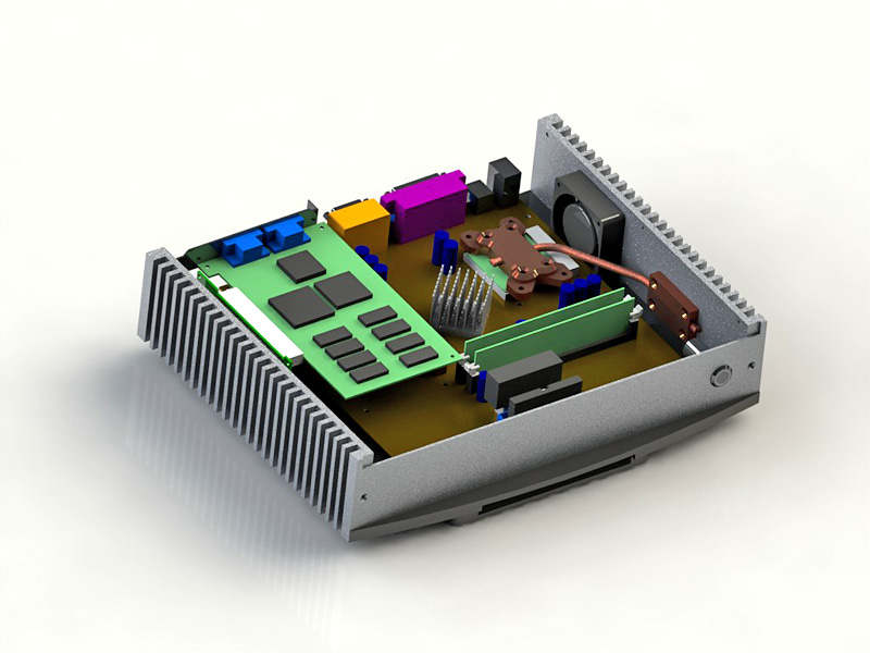

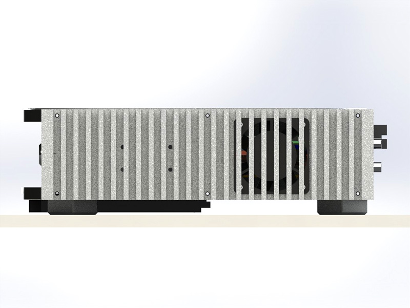

ich habe heute Nachmittag etwas weiter gezeichnet. Im Prinzip fehlen nur noch die Gravuren und das Hinterteil. Das werde ich später machen. Habe noch keine Idee mit der Gravur. Gravuren soll auf die Front, auf dem Window und vorraussichtlich auf die Heatpipefassung eingearbeitet werden. Leider kann ich nur eine 6mm Heatpipe verwenden. Die 40W die die wegschaufelt müssten reichen. 8mm passt vom Biegeradius nicht und mit 2stk. 5mm Pipes wäre das biegen und zeichnen zu aufwendig. Maße bisher 345 x280x85mm.
Anbei ein paar Pix.

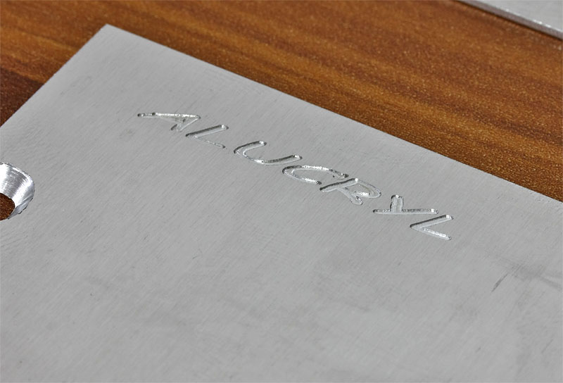

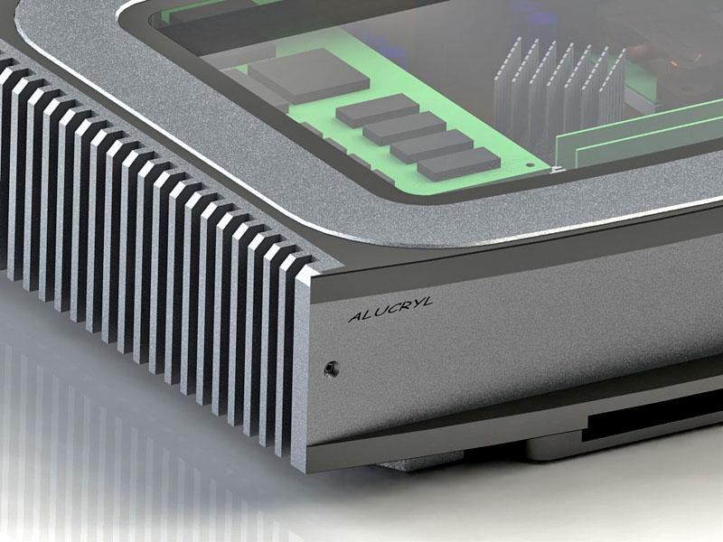

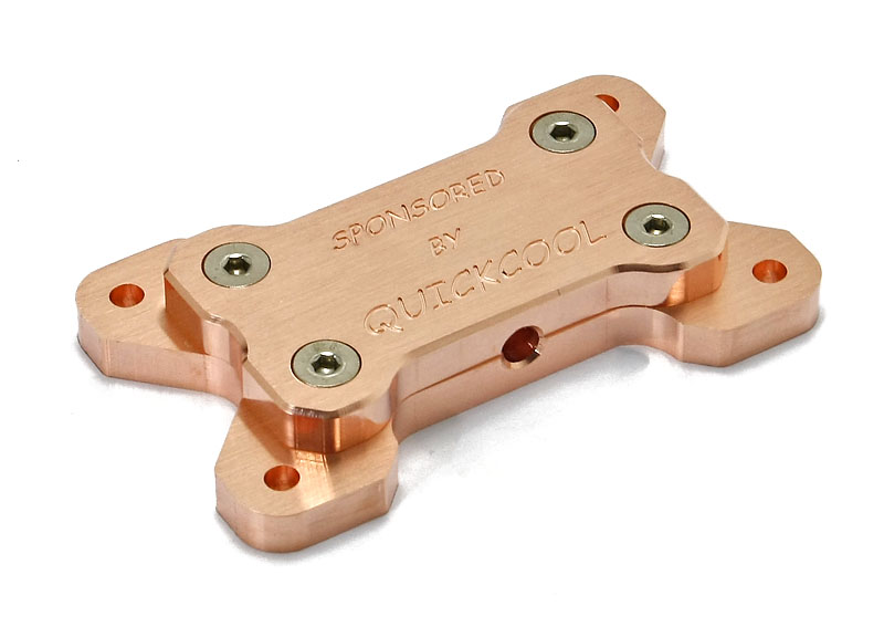

Eine kleine Gravur auf dem Topwindow die man leider nicht sieht sagt folgendes: Alycryl mad by Al_Bundy. Die zweite Gravur ist an der Front. Die Front sieht aktuel noch ein Loch vor für ein Potentiometer vor. Es ist aber noch offen ob das so umgesetzt wird. Alles andere ist final. Die dritte Gravur sitzt auf der Heatpipeaufnahme und sagt "sponsored by Quickcool" aus. Wenn die denn die eine Heatpipe sponsern... Die Aufnahme wurde auch noch einmal ein bisschen umdesigned.
Fortan folgt die Programmierung und Materialbeschaffung. Vielleicht können wir in 4 Wochen schon die ersten fertigen Teile begutachten.

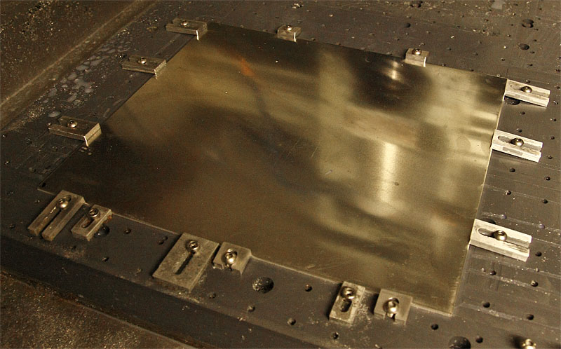

Material ist am Donnerstag schon gekommen. Zumindest das Alu. Dann kanns mir Kupfer und Alu ja nächste woche losgehen. Leider sind die großen Aluplatten zerkratzt.
al_bundy
Ich habs grad bisschen eilig :-(

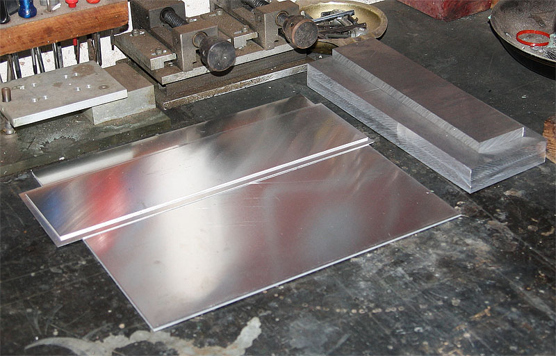

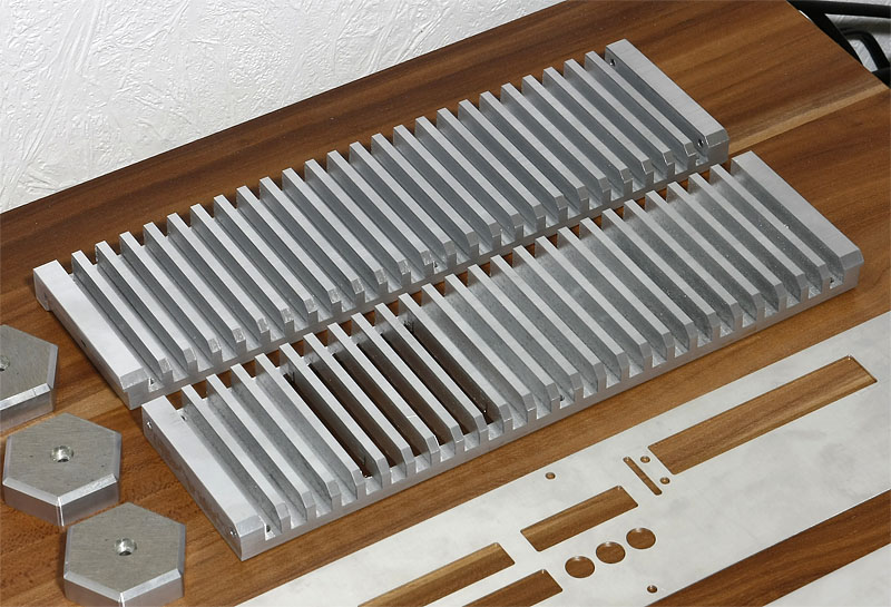

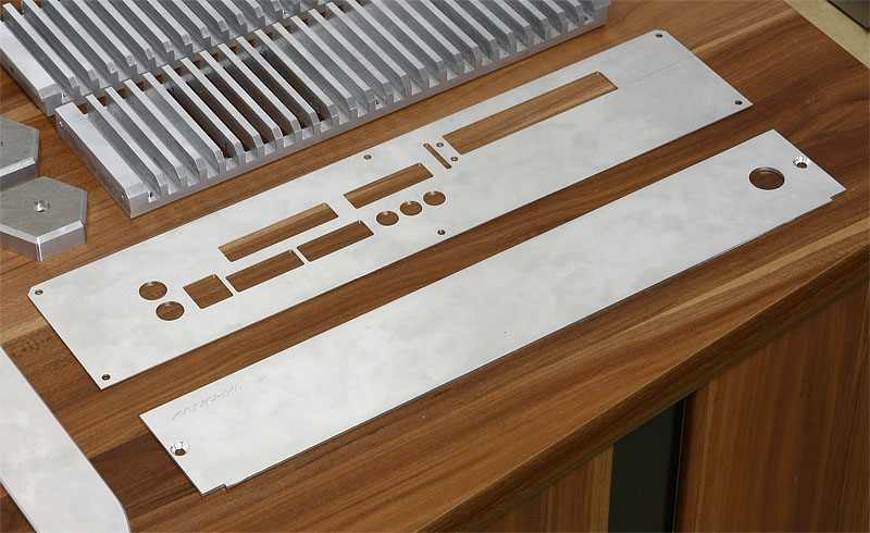

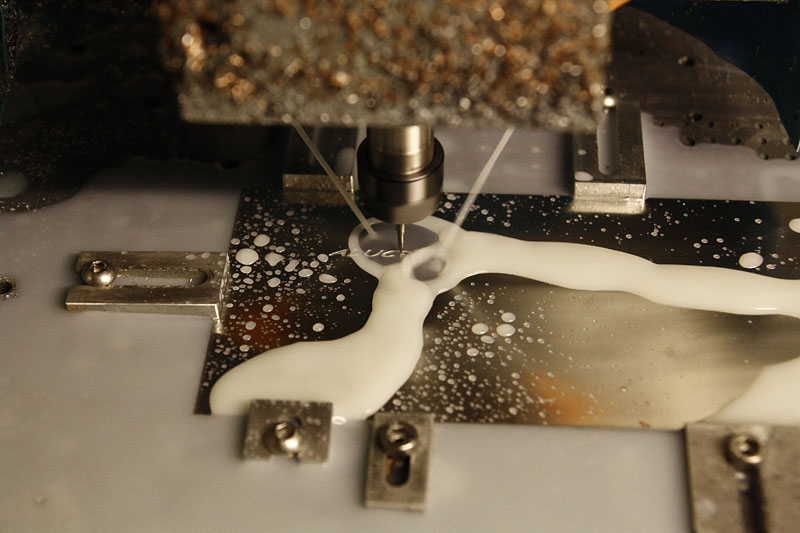

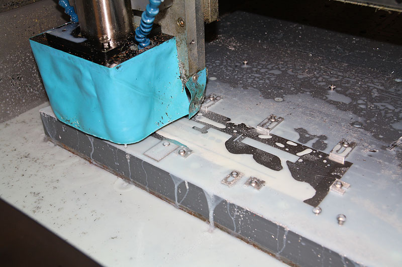

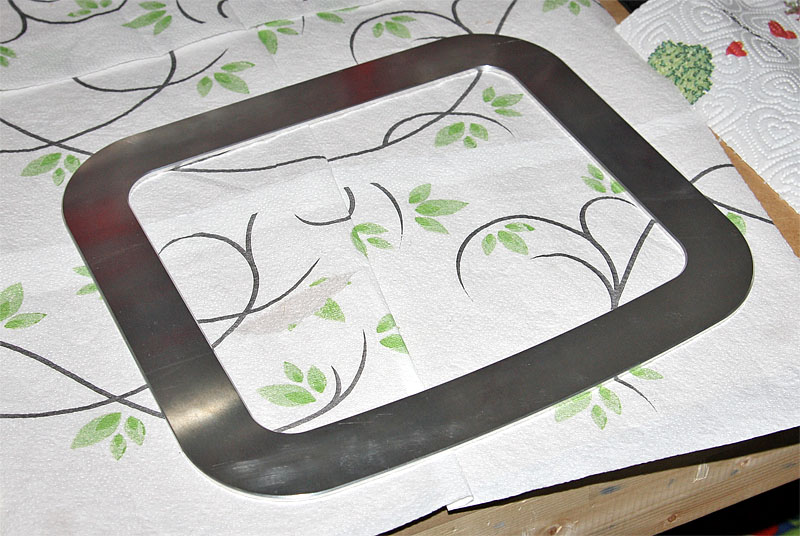

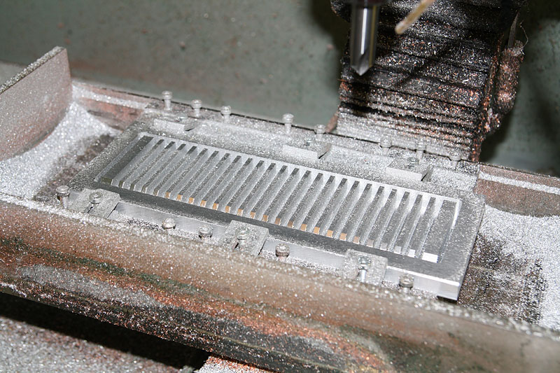

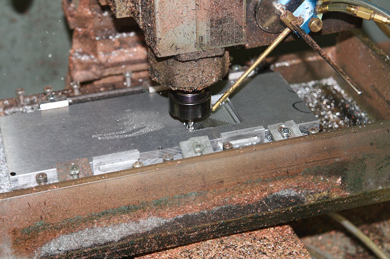

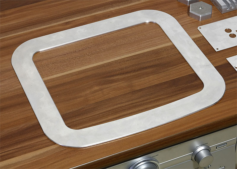

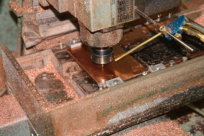

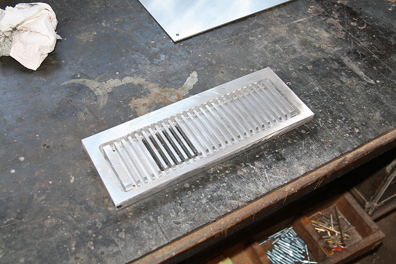

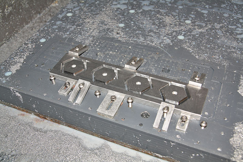

Die Aluteile sind zunächst mal fertig. Leider lief nicht alles so wie gewünscht. Aufbauschneide bei den ersten großen Kühlkröper. Hat ewig gedauert. Dann weniger zugestellt und es hat gut funktioniert. Schuld war mal wieder die Kühlung. MMKS is auf deutsch gesagt fürn P0. Das daraus resultierende Spanvolumen liegt bei um 60% gegenüber der Nassbearbeitung. Meine Chinaspindel schlägt sich im Nassbetrieb wacker. Schon 5Monate störungsfrei. 🙂
Dann in den Kühlkörpern M4 Gewinde reingeschnitten anstatt M3 Gewinde :-( Ist nicht weiter schlimm, muss dadurch aber größere Schrauben verwenden. Hier und da sieht man deutliche Kratzspuren. Die Teile müssen somit irgendwie bearbeitet werden. Als nächstes stehehn die Kupferteile an. Damit sollte es weniger Probleme geben. Problem gibts auch bei der Materialbeschaffung hinsichtlich des Plexiglases. Mein Zulieferer zieht um. Und ich habe keine Ahnung ab wann der wieder liefern kann :-( Paar Wochen habe ich ja noch Luft. Mal schauen...
Bilder...
al_bundy

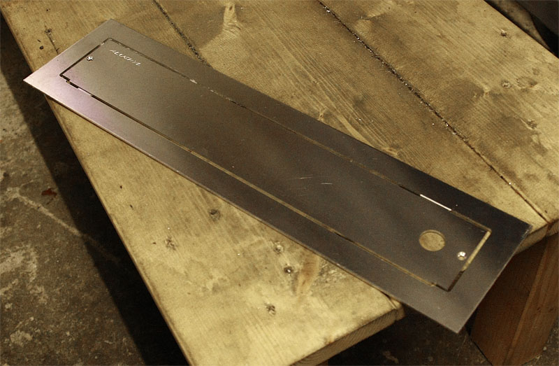

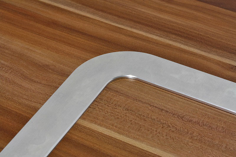

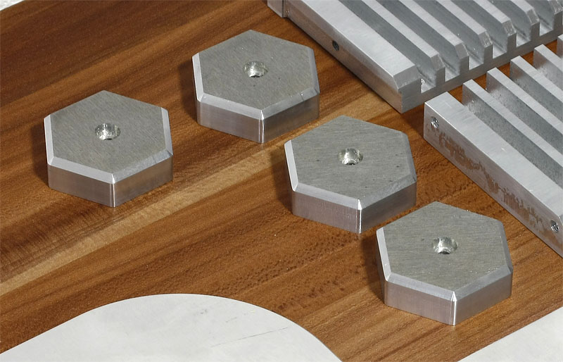

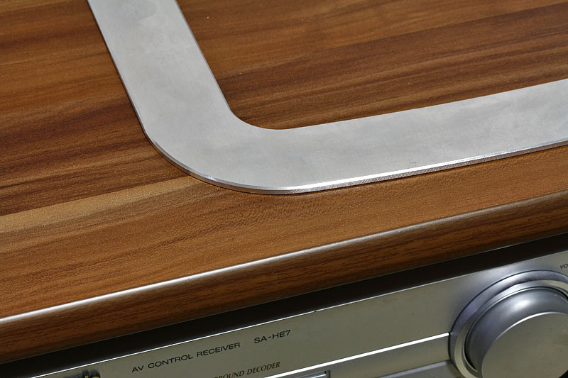

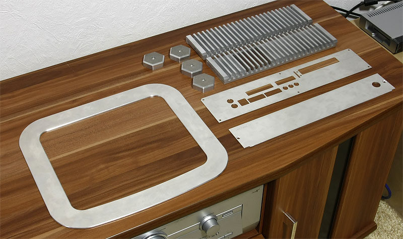

Heute habe ich etwas mehr Zeit und habe die fertigen Teile mal fotografiert. Nächste Woche fräse ich die Kupferteile und dann hof ich das Quickcool als Sponser aufspringt.

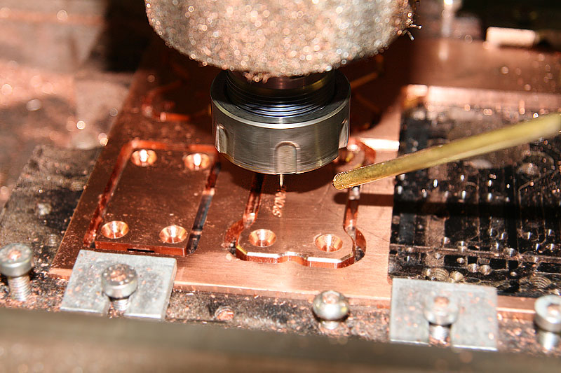

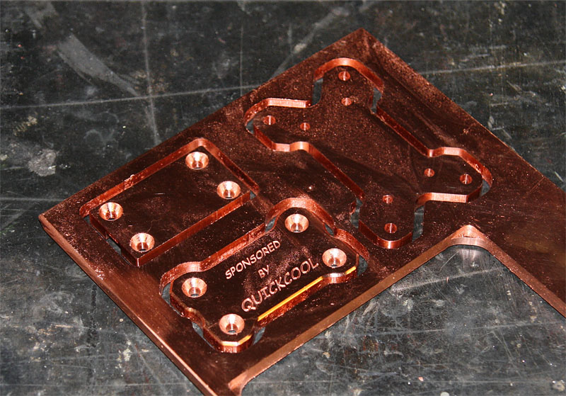

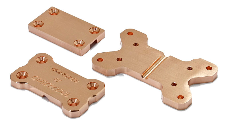

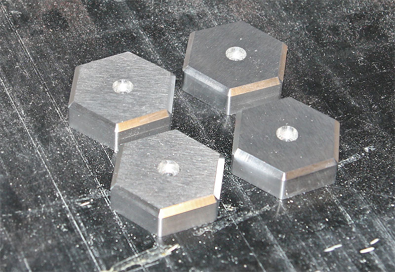

ich hatte heute Abend noch ne Stunde Luft fürs Kupfer. Hat soweit ganz gut geklappt. Morgen mach ich die Teile mit der Schwabbelscheibe schick und bohre da noch nen Loch rein.
Jmd gefunden zum glasperlen der Aluteile habe ich schon. Ist nur die frage ob er das macht und wasser für haben will. Kriegen wir aber raus. So langsam muss ich mich an die Plexiteile machen. Das window is schmerzfrei. Aber wo krieg ich 10mm schwarzes Plexi her?

Quickcool ist als Sponsor zwar noch nicht in Erscheinung getreten aber das wird noch. Die Pipe an sich würden die Jungs springen lassen, biegen müsst ich aber zahlen. Allerdings hab ichs umgekehrt vor. Würde mich freuen wenn die Jungs das biegen übernehmen. Die Fassung ist für eine 5mm Pipe vorbereitet. Jetzt stellt sich noch die Frage ob das Teil so bleibt, oder ob ich das Teil vernickle?
alles-aus-plexiglas.de habe ich mal angeschrieben für schwarzes Plexi. Mal schauen was passiert. Wär schon nicht schlecht wenn ich bis ende nächster Woche das Zeug hier hätte.
Horst58
Sieht lecker aus!
Vernickelt machts (imho) noch mehr her.
Na klar, dass das zusätzliche Arbeit bedeutet, ist mir schon klar.
Sollte sich das mit der Sponsorenschaft von Quickcool nicht so richtig ergeben, füllst Du die Ausfräsung einfach mit schwarzem Lack aus. 🙂
