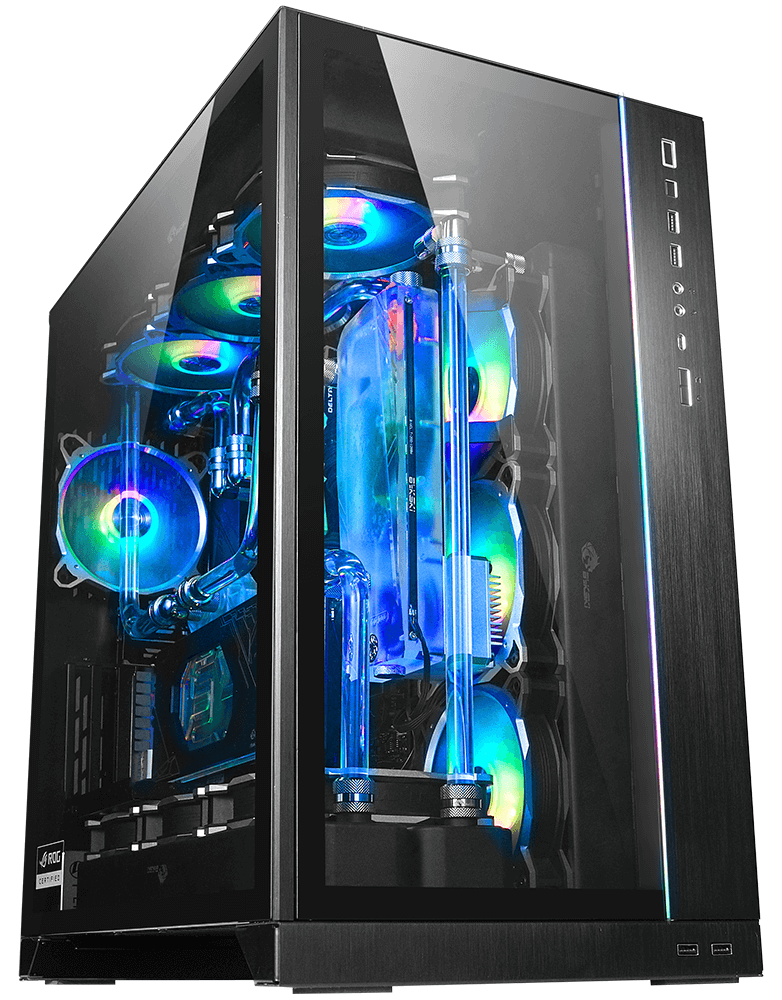

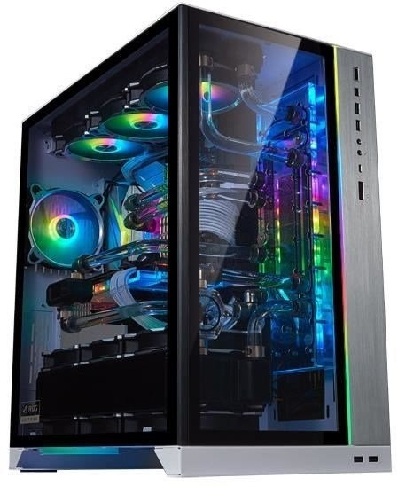

Du hast dir das LianLi gar nicht angesehen welches @Apophis699 bereits im Blick hat oder ?
Deshalb möchte er auch die ganzen RGB Komponenten.
KoH
Well-known member
doch aber ein kollege von mir hatte 3 mal dieses und jedes gabs probleme mit rgb
Tatsächlich gibt es einige Einträge bei Google, jedoch beziehen die sich nahezu alle darauf, dass die Fehlerquelle vor dem Monitor saß. Des weiteren ist LianLi eigentlich mit das Nonplusultra wenn es um Gehäuse geht, und da wird definitiv kein Schrott verkauft.
Wenn ihr das als witz meint nein ich meine das ernst vllt ist ja was dabei das @Apophis699 gefällt
Naja was heißt als Witz, das Gehäuse und die Vorstellung der gewünschten Optik steht ja alles schon. Das stand ja nie zur Debatte.
Ich selbst würde zwar keine 200€ für ein Gehäuse ausgeben, da wären bei mir eher weitere M.2 SSD´s im Gehäuse, oder sonst was. Aber das ganze ist nunmal rein subjektiv und da würde ich niemandem rein reden, außer es gibt wirklich offensichtliche Probleme damit.
Das trifft den Nagel mal eher auf den Kopf mit AuraSync und der Größe aber das von LianLi sagt mir mehr zu vielleicht sieht es ja am Anfang mit den Komponenten die ich bis jetzt verbauen möchte etwas leer aus aber wahrscheinlich wenn ich mehr Erfahrung habe baue ich mehr ein. Die 3 letzteren die du gepostet hast sind mir etwas zu eigenartig mit dem Design. Trotzdem vielen Dank für die Mühe 👍.

J3LU
In dem O11 Dynamic XL hast du auf jeden Fall leichtes Spiel was Kabelmanagement angeht. Für das erste Mal selbst bauen also gut geeignet.
