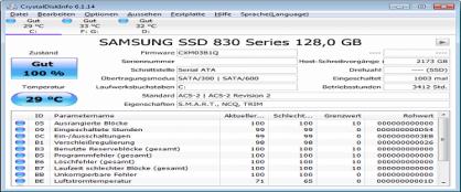

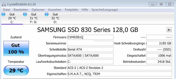

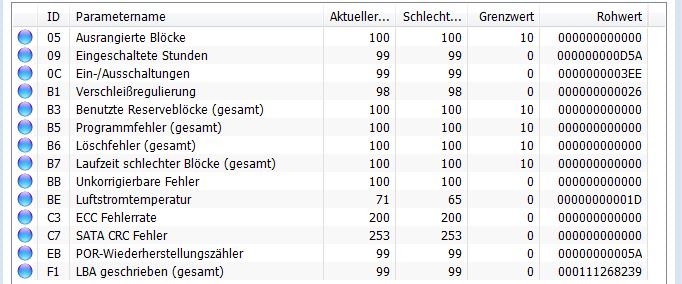

crystaldisk
Samsung Magician
seq lesen 525 seq schreiben 316
direktes lesen 64289 schreiben 30000
"Erste Anzeige bei "Übertragungsmodus" zeigt was effektiv ist, zweiter rechts daneben, wozu die SSD befähigt ist."
-Auf welches von den Programmen ist das bezogen?-
