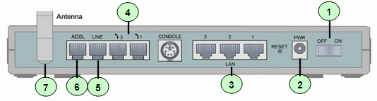

Ich habe schon lange einen ADSL Router (Model: CARPObox1) rumliegen und möchte diesen als Switsh und/oder Wlan Access Point benutzen.
Wie kann man den DSL-Wlan Router (CarpoboxI) als Swish u./od. Access Point umfunktionieren?
Es soll an den im Zimmer ankommenden Internet-LAN Kabel angeschlossen werden, um mit der Carpobox1 mit 2 PCs gleichzeitig online zu gehen.
Hier eine Skitze:
Hier die Rückansicht der Carpobox1:
Wer kann da sein Netzwerkwissen mal weiter geben?

Du musst nur das Internet LAN Kabel und die beiden PC's an LAN 1,2 und 3 anschließen, die Reihenfolge ist egal.

Die Port 1,2 und 3 sind ein Switch, sprich auf einen dieser Ports musst du deine Backbone daraufpacken ( Internetzuleitung ) dann kannst du die verbleibenden Ports als Switch nutzen. Brauchst auch nicht gr0ßartig etwas rumstellen, die Switchfunktion macht den rest 😉

Habe so gemacht wie es e=mc² gesagt hat.
In den einen Port die Internetzuleitung und die 2 übligen als LAN-Ausgang.
Wlan geht auch schon. 🙂
Habe garnichts im Router (Carpobox1) konfigurieren müssen.
