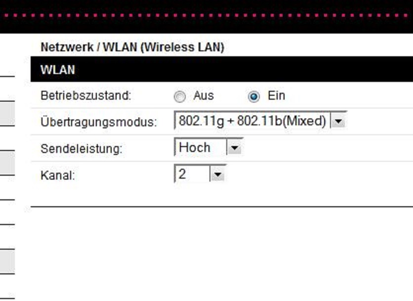

Mein Speedport 502 (wohl irgendwann von AVM für die Telekom gebaut) bietet für WLAN an Einstellungen:
Sendeleistung hoch/mittel/niedrig, was immer das heißen soll. Der 501 bietet da 6/12/25/50/100%.

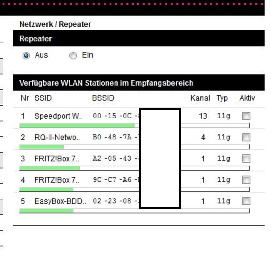

Einen Repeater muß ich hier anmelden:
Das sind die jetzt arbeitenden Funknetze, die der 502 erreichen kann. Das erste ist mein 501 auf dem Dachboden. In meiner Computerecke eine Etage höher erkennt mein Notebook nur zwei dieser Netze, dafür aber noch ein anderes und den 502.
Beim 501 muß ich die Mac-Adressen eintippen.
Ich denke, bei der Fritz-Box ist das irgendwie ähnlich.
