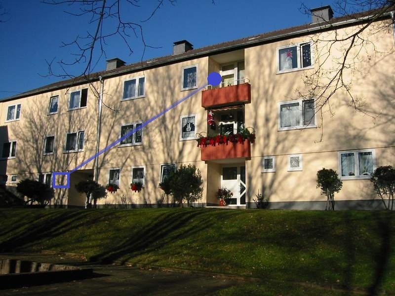

ich plane eine Internet Verbindung in meinen Keller durch W-Lan.
Ich wohne in der 2. Etage. Mein Keller ist im 1. Untergeschoss.
Mein Wohnzimmer, in dem der Router steht, ist ebenso wie der Keller an der Außenwand des Hauses. Der Höhenunterschied bis zur Kellerebene beträgt etwa 8Meter. Zur Seite folgen weitere 10 Meter.
Ich habe von 1&1 ein Modem mit W-Lan im Wohnzimmer stehen. Dieser Router hat keine externe Antenne. Bezeichnung: FRITZ!Box 7330 SL In den Rechner im Keller möchte ich eine W-Lan Karte bauen, die über ein Kabel mit einer externen Antenne verbunden ist. Die Antenne würde ich direkt auf die Fensterbank im Keller stellen.
Frage:
Wird das funktionieren?
Das Haus zeigt ziemlich genau die zu überbrückende Entfernung. Von dem blauen Punkt, der meinen Router darstellt, bis hin zu dem Rechteck, das mein Kellerfenster darstellt.

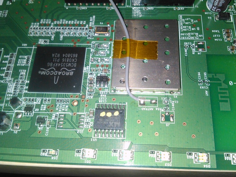

Habe ein Tutorial zum entfernen der Originalen Antenne gefunden. Die kommt raus und statt dessen wird ein anderer Anschluss für Antennen angeschraubt und einfach an der Platine eingesteckt. Wenn du mir jetzt sagst, das eine 9dbi Antenne ausreichend ist, um das Signal so zu verstärken, dass es im Keller ausreichend stark ankommt, also minimum 2 Baken von 4 angezeigt werden, dann würde ich das machen.
Denn wenn es regnet, würde das Modem Nass werden und ich könnte es nicht auf den Balkon stellen.
AGP-Experte
Ich werde wohl meinen Netgear Router umbauen.

So, meine derzeitige Planun sieht vor, das ich die normale Antenne von dem Netgrar WLAN entferne und durch eine bessere tausche. Dazu benötige ich doch nur dieses Kabel: EBAY:360789166136
Und eine Antenne mit RP-SMA Anschluss. Wie z.B diese hier: EBAY:260863940871 Macht es viel Sinn, eine solche Antenne auch an die empfangende WLAN Karte in dem Pc, der im Keller steht, einzubauen? Ich nehme an, das ich den Kopf des Kabels, welcher normalerweise an die Platine gesteckt wird, abkneifen muss. Dann im Anschluss an die Stelle löten, an der zuvor das alte Kabel plaziert war.

Wenn auf deiner Platine der Steckanschluß eingespart wurde, ist das neue Kabel genau so anzubringen wie das alte. Also die Abschirmung und den Innenleiter an den entsprechenden Stellen anlöten.
Als Anschlußbuche ist in der Anleitung eine RP-SMA-Buchse eingebaut worden. Das ist nicht zwingend, aber im Innenbereich wohl der häufigste Anschluß.

Ich habe mir mal die Zeit genommen ein Bild zu erstellen, auf dem man erkennt, wie das WLAN Signal verteilt wird.
Ich hoffe, das es korrekt ist und man den Senderadius gut erkennen kann.
sigi_der_erste
Im Prinzip kannst du davon ausgehen (das Bild sieht eigentlich komplizierter aus und ähnelt einer schmalen "8" mit sogenannten Nebenkeulen).
Durch Reflexion an Wänden, speziell bei Stahlbeton, kommt es zu Überlagerungen oder Auslöschung des Signals. Deshalb ist das Ganze nur ein Anhaltspunkt.
Ich habe schon oft genug wegen meinen Funkmikrofonen in Hotel-Neubauten geflucht - 5m Abstand bei direkter Sicht im Raum und keine Funkverbindung. 10cm Ortsveränderung, und alles war alles ok.
