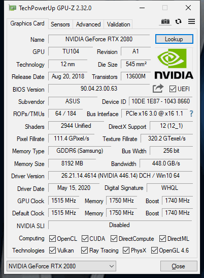

Hey, also rein von der Hardware dürfte so etwas nicht passieren. Hast du mal versucht eine Diagnose der Graka durchzuführen ? Falls du nicht weißt wie: WIN+R in der Befehlszeile dann "dxdiag" eingeben, das Programm laden lassen und dann im oberen Reiter auf Anzeige gehen. Dort können mögliche Fehler gespeichert sein. Sollte dort nichts kommen, führe bitte mal "GPU-Z" aus und mache ein paar Screenshots (von den Informationen auf der ersten Seite). Lass dann den Test des Programms laufen, diesen startest du mit dem Fragezeichen neben der Zeile des "Bus Interface". Wenn du das gemacht hast mache einen Screenshot von dem Reiter Sensoren.
Ich denke so verbleiben wir erst mal.

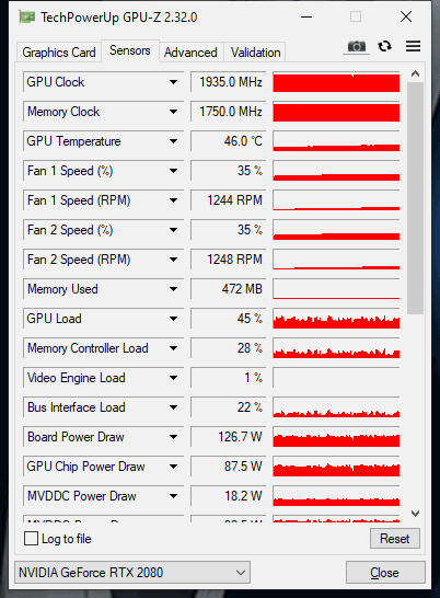

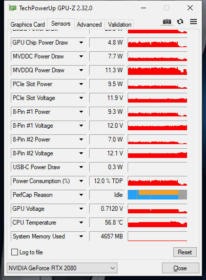

also durch die Diagnose wurden bei keiner meiner beiden Anzeigen ein Problem gefunden. Die Dilder sind die Ergebnisse von GPU-Z. Ich kann mit den Infos leider nicht viel anfangen.
Ich habe manche Spiele auch noch auf einer anderen Festplatte installiert, aber das hat nichts gebracht. Ich hatte meine Festplatte im Verdacht, da auch der Start von manchen Spielen immer länger gedauert hat. (von den 500GB auf der SSD sind noch über 300GB frei, also zu voll dürfte die nicht sein 😀 )

Hast du auf dem ersten Bild den Render test laufen?
Zu dem Reiter Sensoren, deine Temperatur passt, deine Auslastung der GPU passt auch mhm würde anhand dieser Ergebnisse nicht sagen das es deine GPU ist.

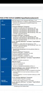

Hey habe grade nochmal nach deinen Hardware Komponenten geguckt. Mir ist aufgefallen, das du auf deinem Mainboard auch PCIE 4.0 Steckplätze hast. Gucke mal bitte in welchem Slot deine Graka steckt. Denn deine Graka hat PCIe 3.0, würde sie im PCIe 4.0 stecken. Muss die Grafikkarte hochgetaktet werden, was dein System von selbst macht. Ist ähnlich wie wenn du einen 3600 mhz RAM verbaust aber dein Mainboard nur eine Taktfrequenz von 2666 zulässt. Dann wird dein RAM runtergetaktet. Hoffe du kannst dir das ein bisschen vorstellen.
Das würde auch dein Problem erklären....
also laut Mainboardhandbuch sollten alle PCIE slots 4.0/3.0 x16 slots sein.
Ein anderer Steckplatz als der Oberste ist nicht möglich, weil bei den unteren beiden meine Festplatten im Weg sind.
Zudem wusste ich auch nicht, dass mein Mainboard den Ram auf maximal 2666 MHz taktet.
Außerdem habe ich bei dem ersten Screenshot den Stresstest noch nicht laufen.

Hey hier siehst du nochmal was für eine Taktrate dein Mainboard hat. Da du ja keine Taktänderungen vorgenommen hast, ist es bei dir der Wert ohne overclocked.
