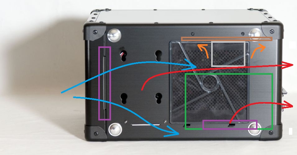

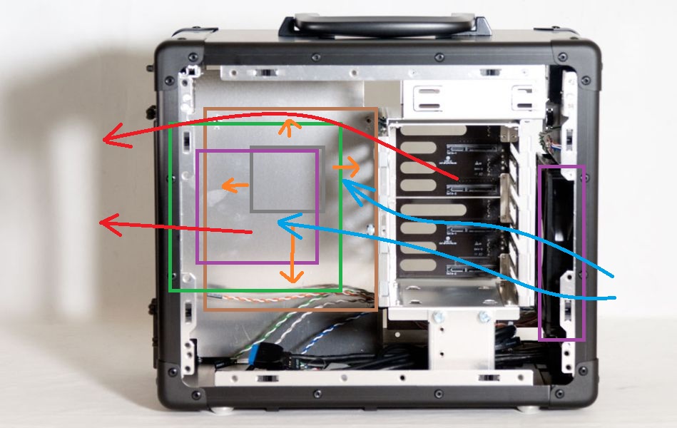

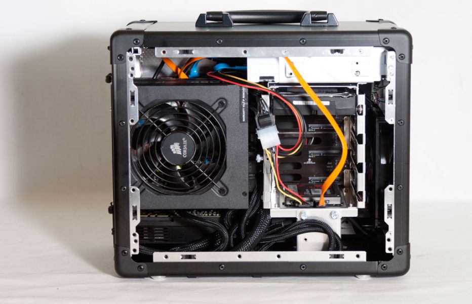

Hallo QuixX,
aber wenn man den NT-Lüfter zum CPU richtet
dann saugt doch NT rein und CPU versucht auch
zu saugen.
Kurz gesagt zwei saugene kräfte heben sich auf 😕
Habe mal zwei Zeichnungen gemacht wie meine
Variante gemeint ist .... die ebenfals sehr viele Leute
bevorzugen.
Nur ich wollte mal hören wie so die Temperaturen sind
von CPU & Mainboard & Grafikkarte in soeinem System.
Ist natürlich weniger schön wenn ein Boxed i7 im IDE
Betrieb bei 40°C liegt
Gruß

Hallo QuixX,
zu saugen.
Nein, da ist soviel Spalt dazwischen, dass der Unterdruck nur marginal ist.
Außerdem sind so Mini-Kisten eher auf lüfterlose CPU konzipiert. Du könntest den Quirl von der CPU mal ganz weg lassen (lieber nicht).
Aber zwei dicht von einander wegsaugende Lüfter sorgen für kühlen Luftstrom.
(Wenn Du dicht bei Deiner Liebsten liegst, müsst Ihr auch synchron atmen um frische Luft zu kriegen)
