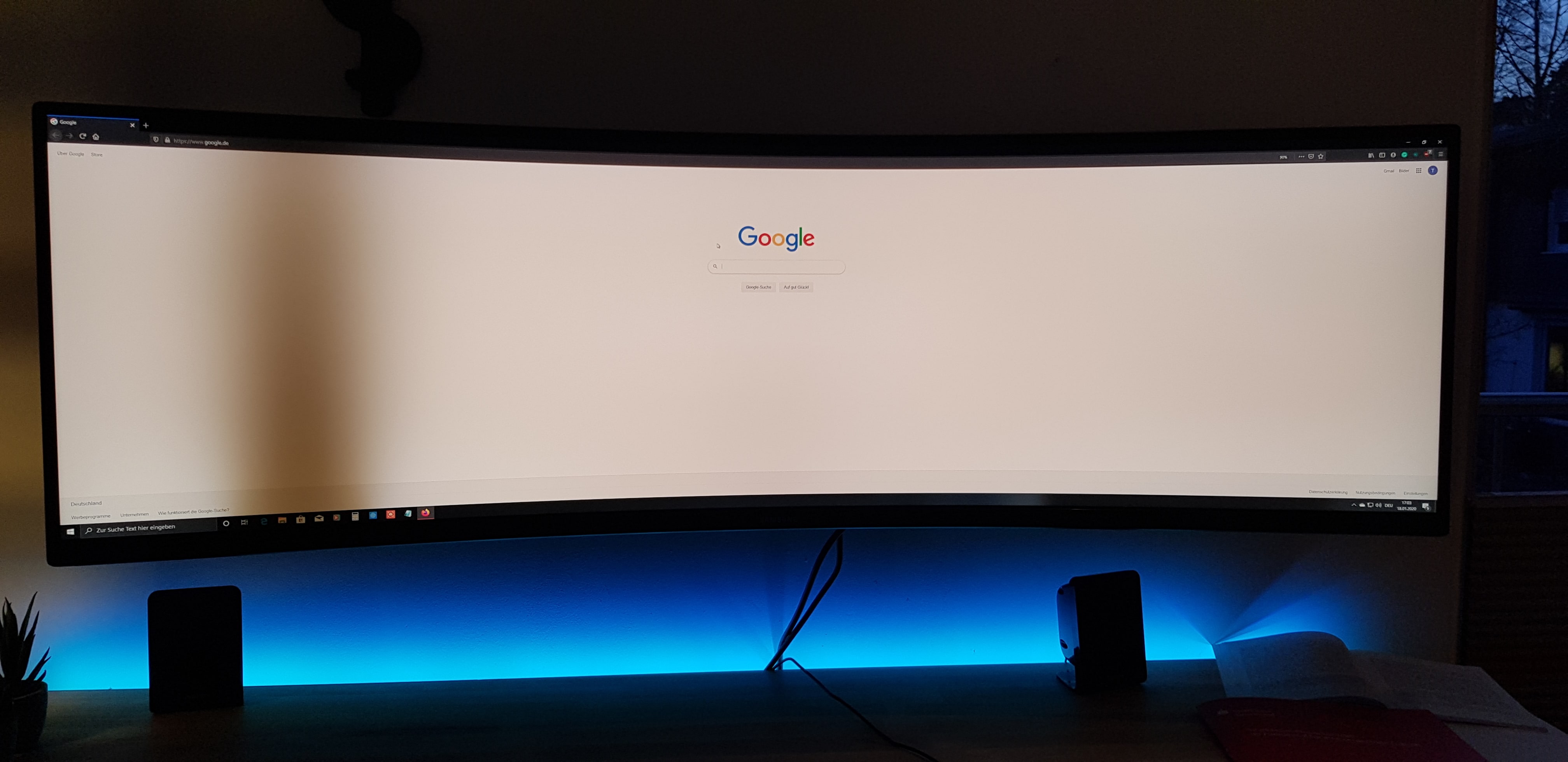

Hallo, auf meinem neuen Samsungs Monitor CRG49 im 32:9 Format mit Dual Qhd befindet sich in der linken Bildhälfte seit heute ein dunkler Streifen. Der Monitor ist knapp zwei Wochen alt. Beim ersten mal hoch fahren war der Streifen einmal kurz da, nach einem Treiberupdate dann verschwunden, bis er letzendlich heute wieder aufgetaucht ist. Darüber hinaus war Freesync von Anfang an nicht verfügber. Mein Setup:

1.Neustart - Nichts ändert sich, abgesehen davon, dass ich nach jedem Neustart dem Monitor nur in einer schlechteren Auflösung benutzen kann. Ich muss den Grafikkartentreiber aktualisieren und erst dann kann ich wieder die QHD Auflösung benutzen

Nun meine Frage: Was kann ich machen um diese Probleme zu beheben? Am meisten Sorgen macht mir der dunkle Streifen auf dem Bildschirm, sollte dieser nicht bald wieder verschwinden und entfernbar sein werden ich den Monitor zurück geben.

Leider kann ich kein Bild anhängen da dieses angeblich zu groß sei (1,77Mb)
Till
Hier noch einmal ein Bild in kompirmierter Form
