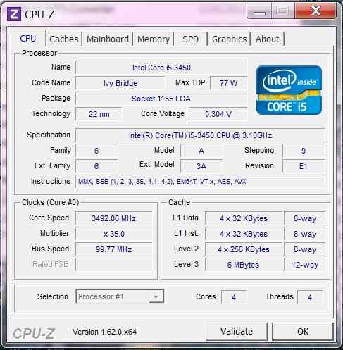

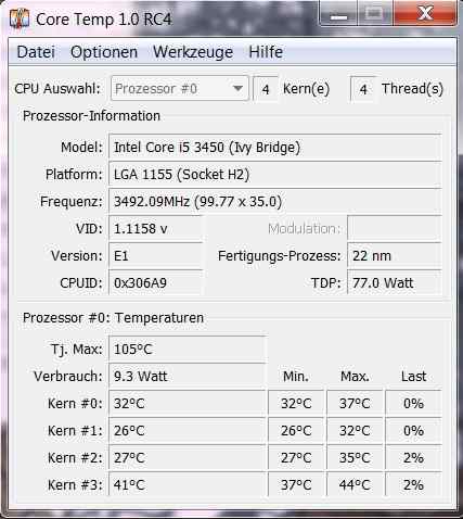

Ich hab jetzt mal screenshoots gemacht.
Bei CPU-Z siehts genauso aus, wie im BIOS. Bei Coretemp zeigt er den eher realistischen Wert. Könnte das Board einen weg haben?

Da liegt CPU-Z ja mal gewaltig daneben.
Ja, hier liefert CoreTemp eindeutig was Glaubhafteres ab.

Die von Coretemp angezeigte VID ist im Prozessor abgespeichert. Da ändert sich nichts, auch wenn man im BIOS die CPU-Spannung verstellt.
CPU-Z liest die aktuelle Spannung aus dem BIOS. Bei CPU-Belastung ändert sich da der angezeigte Wert.
Da ist wohl ein ordentlicher Fehler in dem Board.
Ich würde eine Mail an ASUS schicken. Nach meiner Meinung hilft hier vielleicht ein BIOS-Update oder ein Austausch des Boardes.
