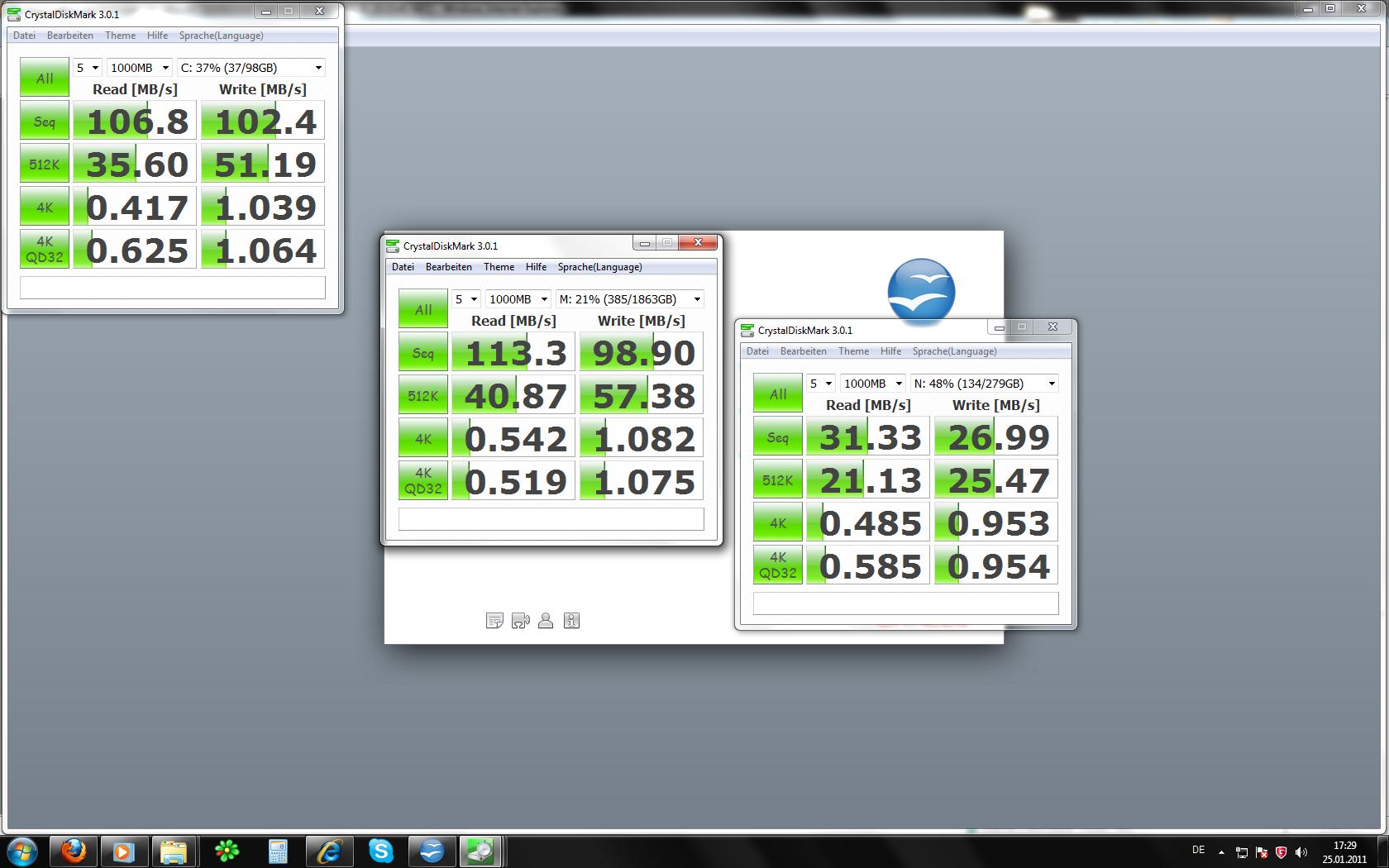

so hier sind die drei tests!!!
C: Interne Sata Festplatte (samsung HD753LJ)
M: WD Externe Festplatte 2TB USB3.0 am gekauften USB 3.0 Port
N: Meine alte externe festplatte mit USB 2.0 an USB 2.0 also am mobo!!
bitte um hilfe von euch!!

Vermutlich sucht er nach den von der Werbung versprochenen Geschwindigkeiten. USB 3 ist kaum etwas anders als Sara, also einfach eine ganz andere Technik als bei 2.0

also kann man daraus schliessen das jetzt alles an meiner festplatte hängt oder ist die auch noch schnell genug?
