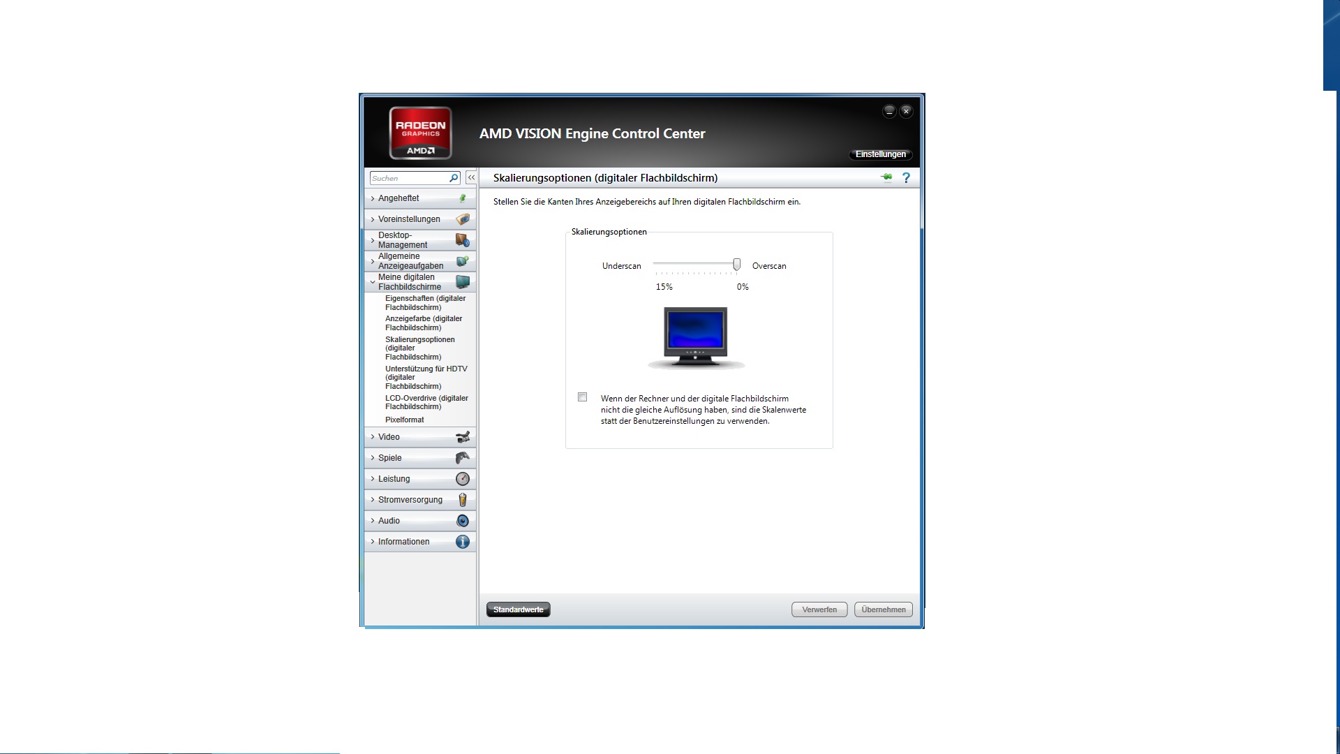

Jetzt habe ich was bei AMD Vision Energine Control Center gefunden,
dort auf Skalierungsoption (digitaler Bildschirm), da stnd der Zeiger in der Mitte zwischen Underscan und Overscan, den habe ich jetzt ganz nach Overscan geschoben und der TFT war komplette ausgefüllt und scharfes Bild.
Also scheint es doch gut zu sein oder ?
QuixX
Sowohl über HDMI, als auch über DVI wird für jedes Pixel auf Deinem Monitor ein Zahlenwert übergeben. Da muss der Monitor nichts anpassen. Nur bei Signalübertragung per VGA. Oder bei dem Sonderfall "Analog über DVI".
Um für die Übergangszeit gerüstet zu sein, implementiere man analoge Signale auf den länglichen Pins des DVI-Steckers. Aber das sollte Deine Grafikkarte vermeiden.
Lange Rede kurzer Sinn:
Suche die Typenbezeichnug auf Deinem Monitor
Suche die Auflösung Deines Monitors auf google
Stelle genau diese in den Eigenschaften des Desktops ein.
bodi69
Mein Monitor ist der Samsung SyncMaster P2450H, aber jetzt hatte ich es
mit AMD Vision Energine Control Center hin bekommen.
Zeiger ganz nach Overscan geschoben und der TFT war komplett ausgefüllt und scharfes Bild, weiß nicht ob ich es jetzt so lassen kann.
Im Internet steht Full-HD-Auflösung (1.920 x 1080 Pixel) im 16:9-Format
QuixX
Klingt nicht gut. Schalt das ab und stelle 1920x1080 auf dem Desktop ein.
Wenn es dann nicht hinhaut, dann ist definitiv mehr vermurkst.
bodi69
Auf dem Desktop war die ganze Zeit 1920x1080 eingestellt.
